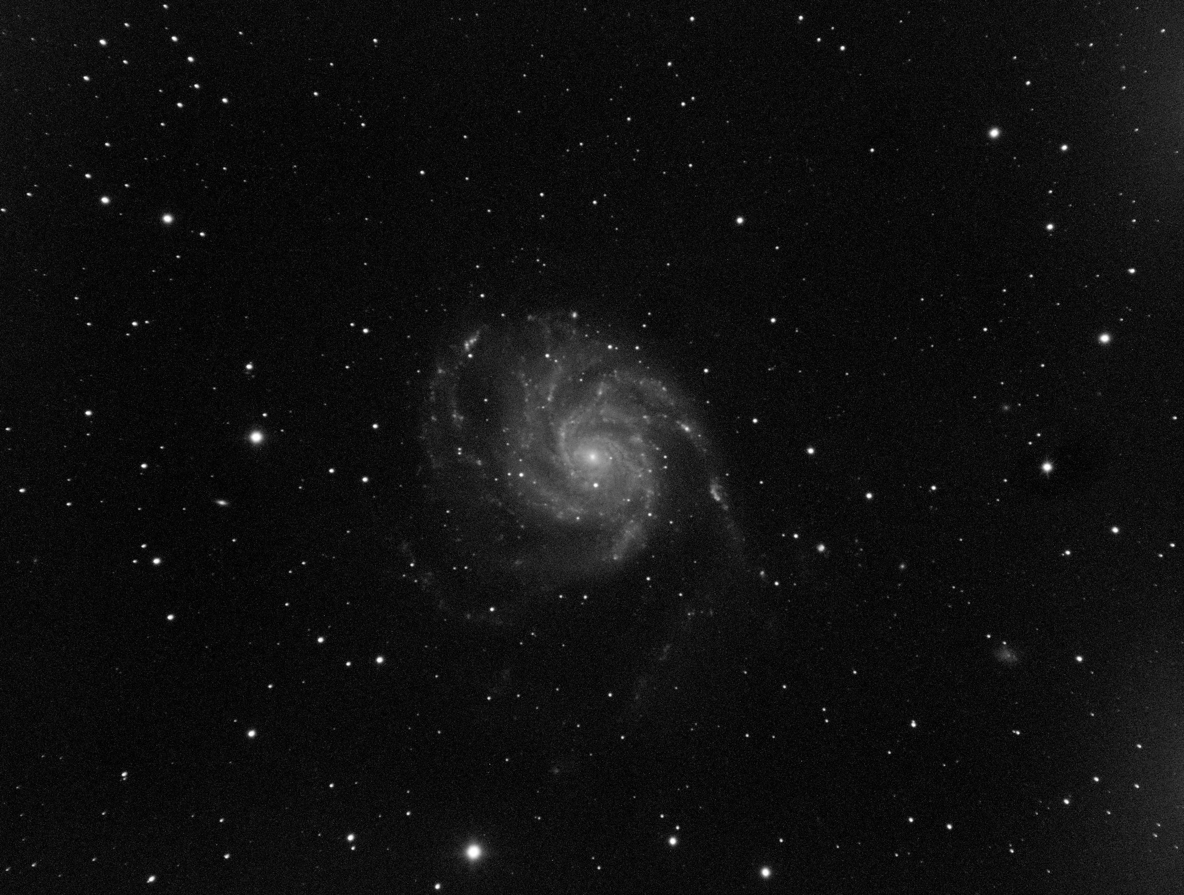

    Afgelopen nacht bezig geweest om M101 te fotograferen met subs van 15min.
    Synchronisatie via SGP en 2m opgegeven in de slave functtie.

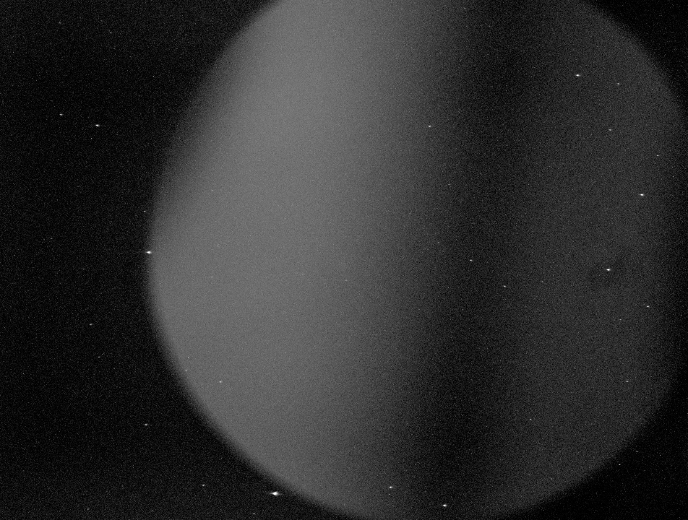

    Dat ging goed totdat mijn wekkertje afging om 2:30u. Meridaantijd voor M101.
    Een slaperige blik op de laptop deed mij onmiddellijk volledig ontwaken.
    De telescoop had het laatste half uur de binnenkant van de dome staan fotogaferen.
    Het veranderen van de 2m naar 1m in de slave-parameters was hier de oplossing. De dome paste de berekening van zijn azimuth aan en draaide keurig in de juiste positie.
