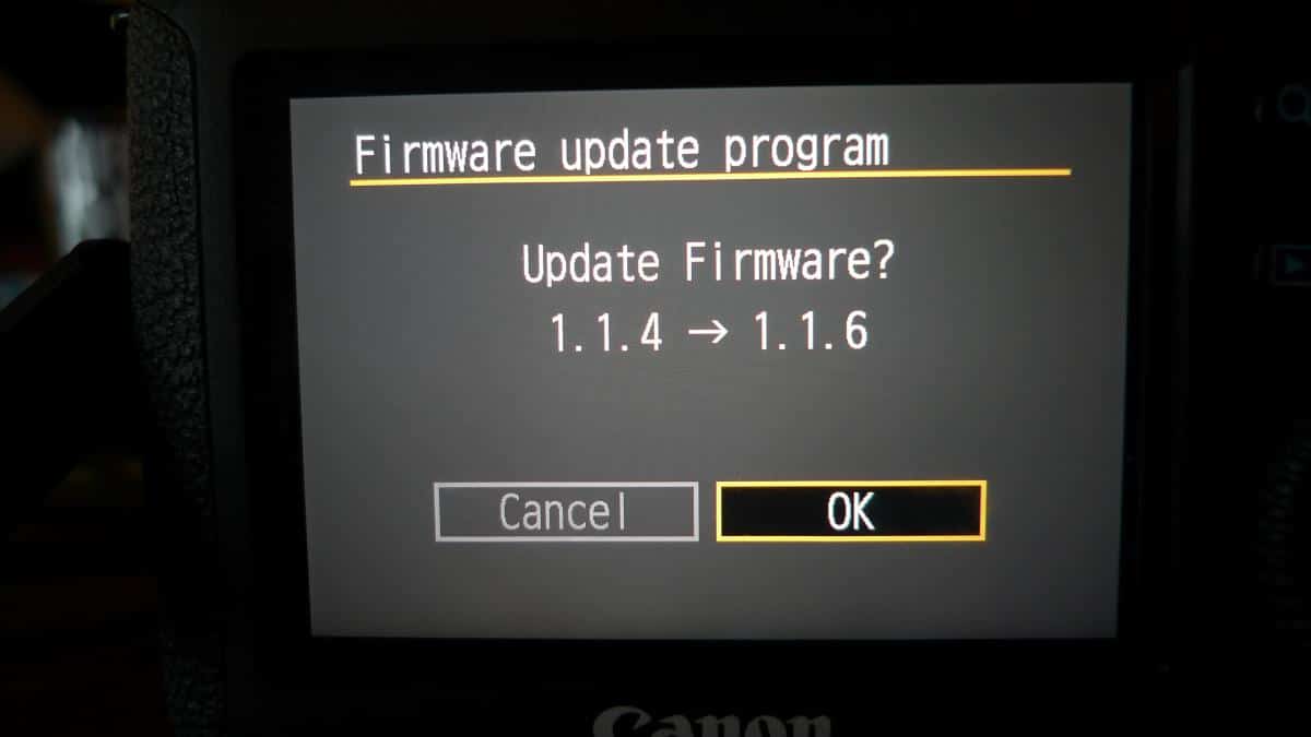

    Vervelende workaround en probleem. Camerabuffer is een firmware issue? Draait de 6Da op de laatste firmware?
    #8260
    Or a more crude solution
    Dat is een goeie! Nee dus, zojuist naar 1.1.6 gegaan. We testen verder, dank je!
    #8261
    Oh dat heb ik ook al tijden niet meer gedaan, zal het ook maar niet doen als alles werkt. :)
    #8262
    Uiteindelijk is het probleem van de foutmelding opgelost. Na de firmware update begonnen met testen met SGP, maar de mode dial stond nog op “P” (voor de firmware update) waarop SGP de opdracht gaf om de mode dial op “M” te zetten. Daarna de test sequence gestart en onmiddelijk kwam de foutmelding weer. Toen, uit ‘eigenwijzigheid” de mode dial op “B” gezet waarna de foutmelding weg bleef en de camera de sequence gewoon afwerkte. Nog een paar maal verder getest met “M” en “B” en de fout is reproduceerbaar, de mode dial moet op “B” staan en dan werkt alles goed…… Op naar de volgende test.
    #8263
    Goed om te lezen dat je oorzaak hebt gevonden, dit lijkt dan een Canon SDK issue.
