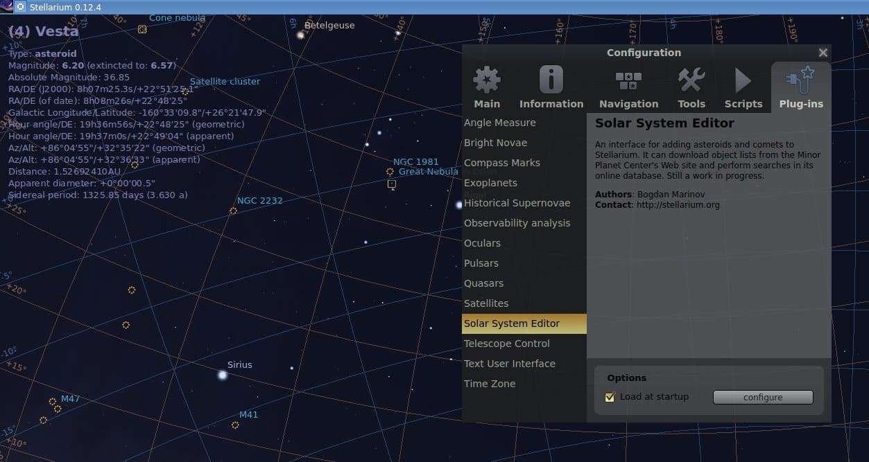

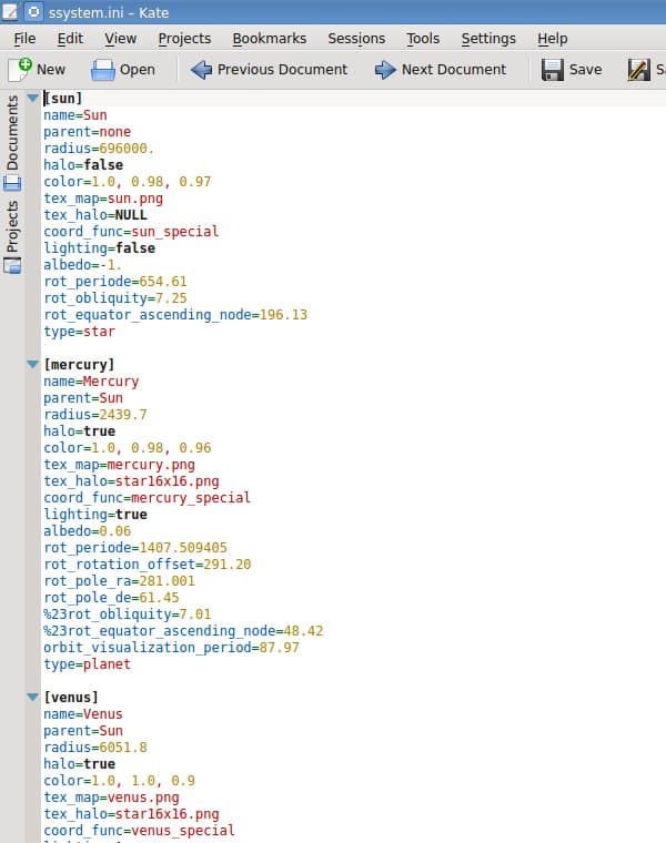

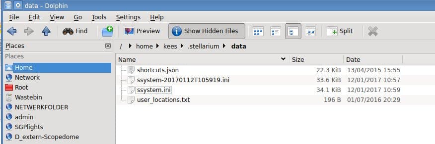

    Stellarium werd steeds trager, zelfs op mijn Core i7 met een boel RAM geheugen. Dat bleek te worden veroorzaakt door het aantal objecten dat ik via de “solarsystem editor” had gedownload. Na het binnenhalen van de data voor 700.000 asteroiden had ik mijn systeem op de knieen en was het nodig om er iets aan te doen. Al deze data wordt opgenomen in het bestand ssystem.ini dat een gewoon plat tekstbestand is. Na het wissen van alle data behalve die voor zon, planeten en een paar grote asteroiden start Stellarium weer snel op en werkt weer vloeiend. Bijgaand 3 verklarende schermfoto’s. (Voor kometen en asteroiden gebruik ik nu Cartes du Ciel)
    Alternatieve “oplossing” is natuurlijk om het vinkje bij “load at startup” uit te zetten, maar dan heb je ook geen planeetinfo.
