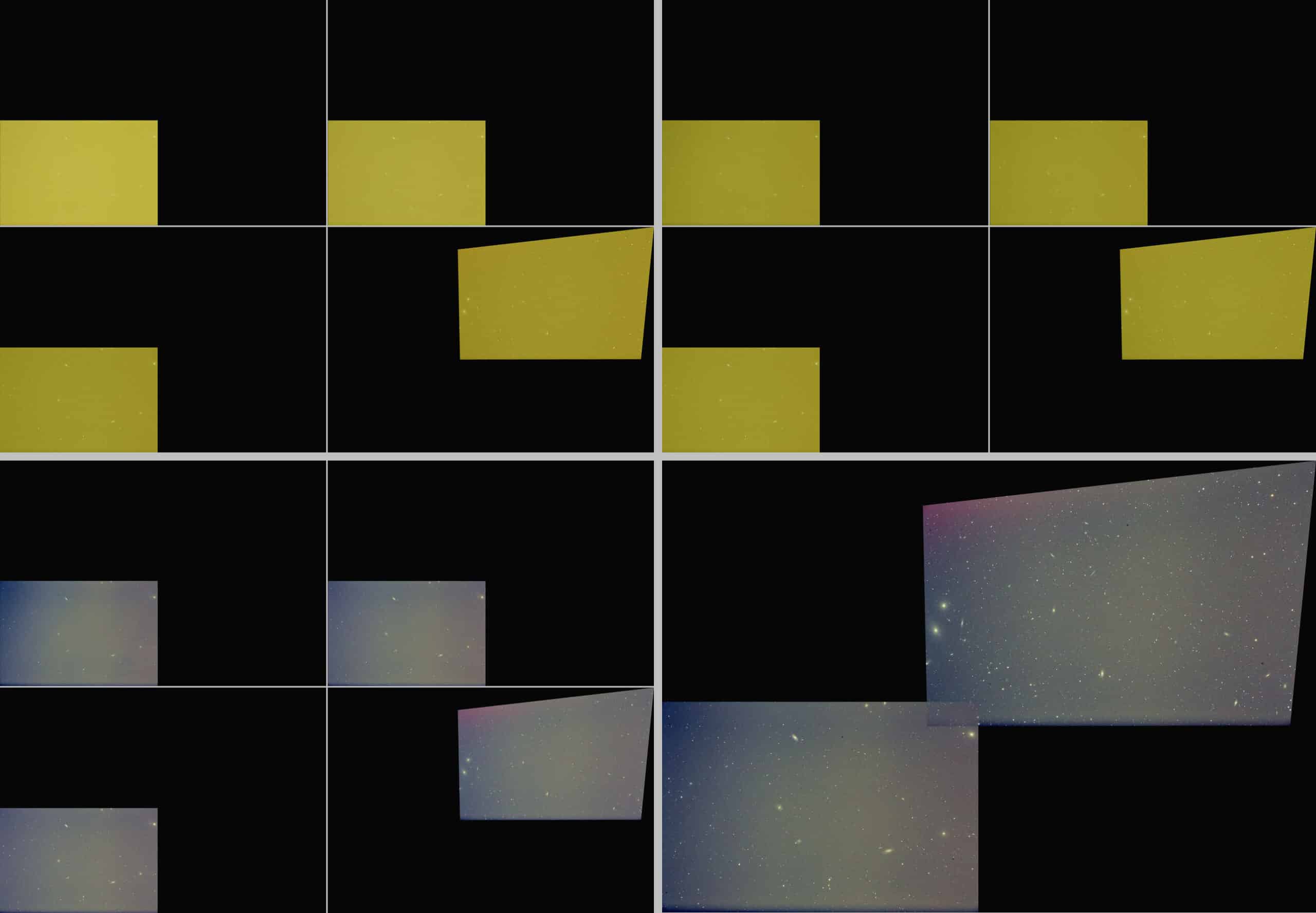

    Extreem interessant Mabula! Man man, al je onderzoek en uitleg geeft me aardig wat zekerheid over de methodiek welke je gebruikt. Alleen op deze manier kan je van die harde statements maken, love it! Geen snr weighting meer dus voor mij. :)
    #12187
    Dank je @supernov ;-)
    Nog een toetje:
    Per hoek, frame 1 to 4 van links naar rechts, van boven naar beneden.
    linksboven de vier panels niet genormaliseerd, enkel geregistreerd.
    rechtsboven de vier panels genormaliseerd met add+scale en geregistreerd.
    linksonder de vier panels genormaliseerd met add+scale en geregistreerd en achtergrond neutralisatie
    Rectsonder de integratie zonder correctie verder voor de mosaic naden, ter illustratie van de stappen die plaatsvinden voor normalisatie.
    Tussen rechtsboven en linksboven zie je dat frame 1 en 2 linksboven lichter zijn zonder normalisatie.
