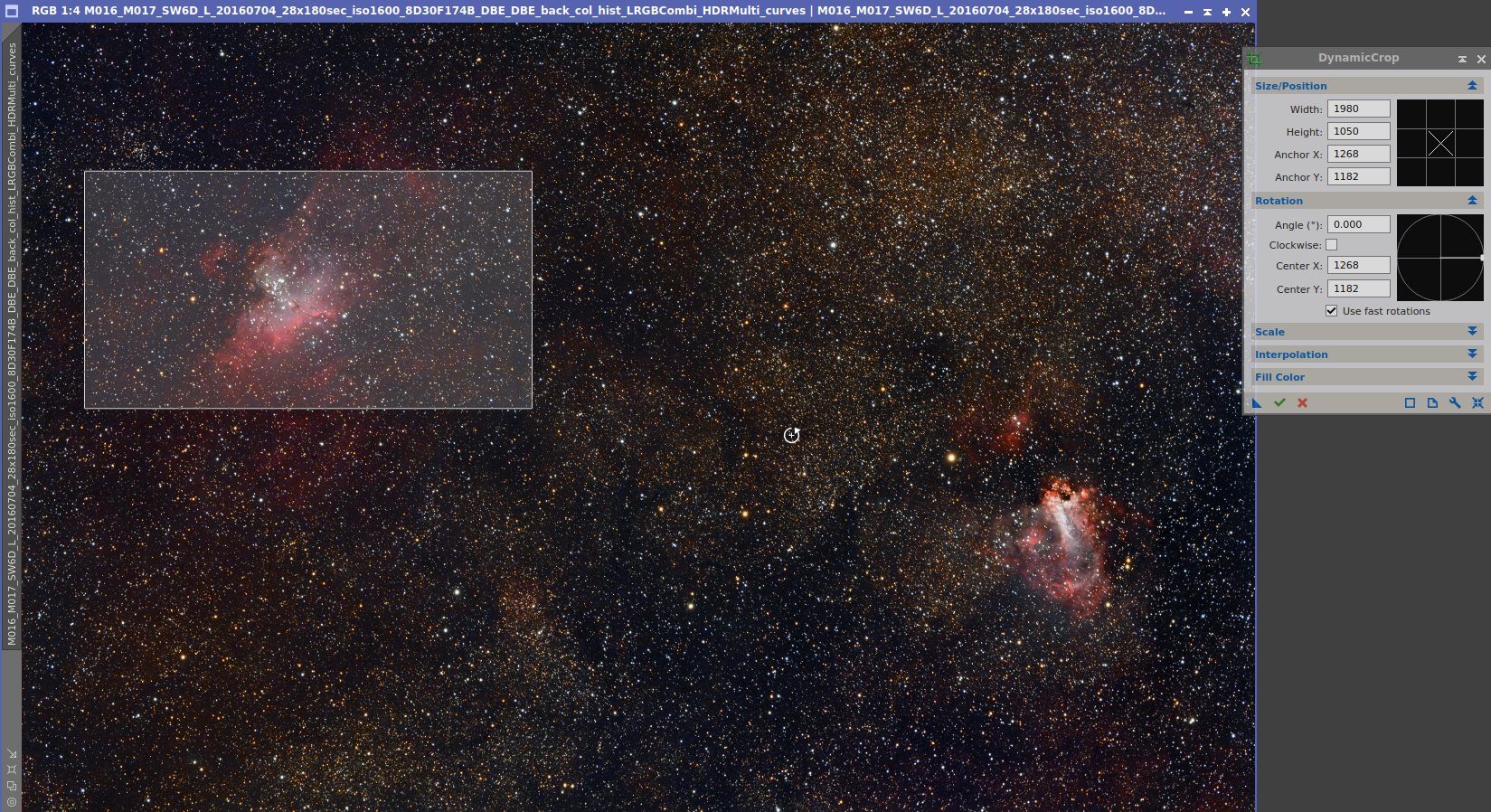

    Ja meer data zou helpen, maar de condities zijn heel lastig. De komende nachten is het half bewolkt, maar daarna… Hier zie je welke crop er is gemaakt en hoe klein de selectie is in vergelijking met het hele beeldveld.

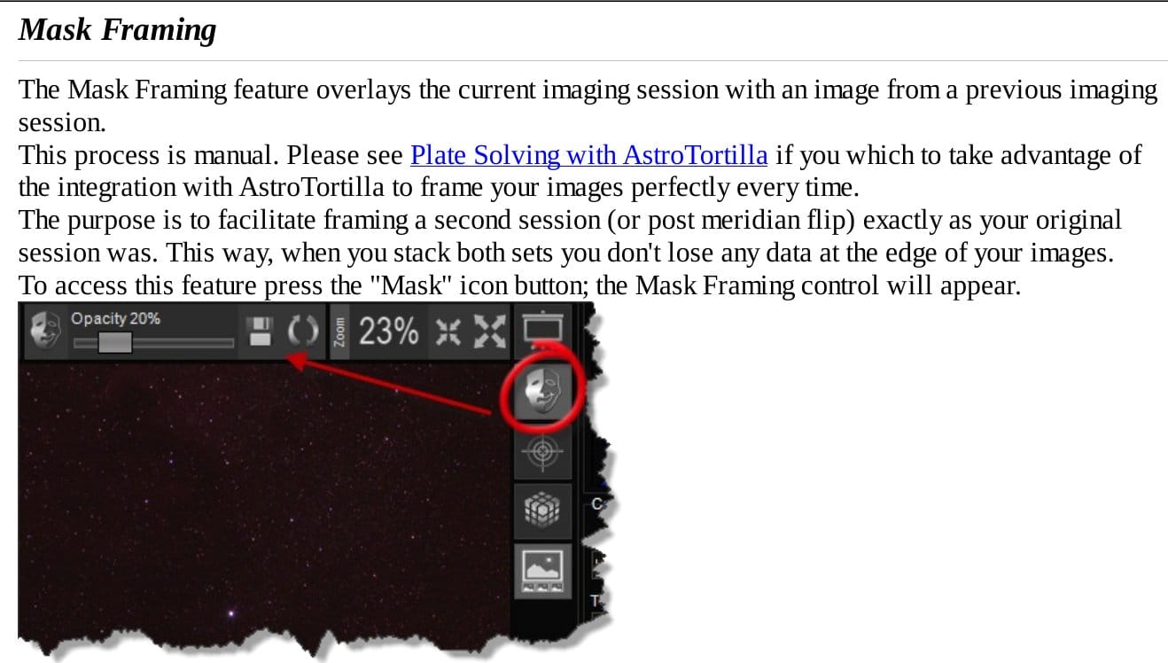

    Ah right, ik kijk altijd of 1 van de schroefjes op mijn focuser met een bepaald punt van de camera overeenkomt. Maar ik merk toch dat dit nog aardig wat variatie geeft. Eigenlijk zou ik het “live” willen vergelijken met een voorgaande opname van een sessie. Wat natuurlijk gewoon kan… mm, ga ik eens opnemen in mijn workflow. :)
    #6690
    ” Eigenlijk zou ik het “live” willen vergelijken met een voorgaande opname van een sessie. Wat natuurlijk gewoon kan…”.
    Backyard EOS heeft een mooie optie, “mask framing” die ik  gebruik wanneer ik een vervolgsessie doe. (SGP kan het natuurlijk ook heel mooi, maar het roteren van een DSLR moet je toch echt met de hand doen voor zover ik weet)

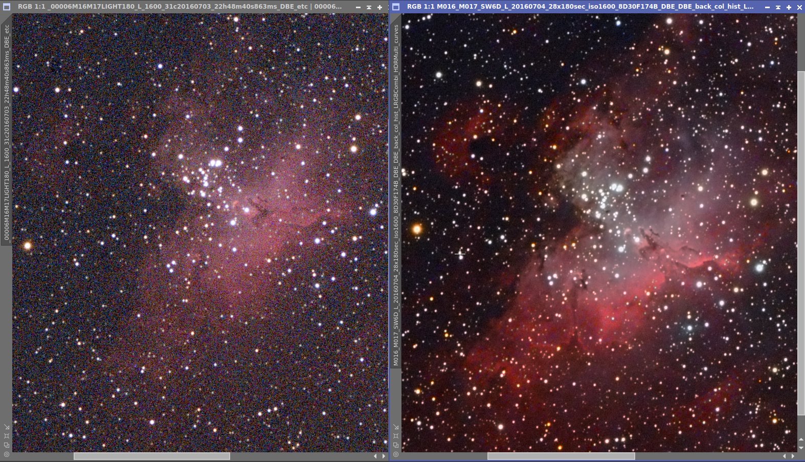

    Links: 1 sub van 180 seconden iso 1600 verwerkt in Pixinsight. Rechts, slechts 28 subs, maar gekalibreerd/gestacked  met flats, darks en bias  en ook verwerkt in Pixinsight. Blijft verbazingwekkend.
    #6701
    Dus stacking ook in PI? i.p.v. DSS? PI blijft pracht software inderdaad.
    #6702
    “Dus stacking ook in PI? i.p.v. DSS? PI blijft pracht software inderdaad.”
    Ik stack altijd in DSS, dat blijft heerlijk simpel, maar een paar muisklikken, aan het ontbijt beginnen en de stack staat klaar. Daarna pas Pixinsight.

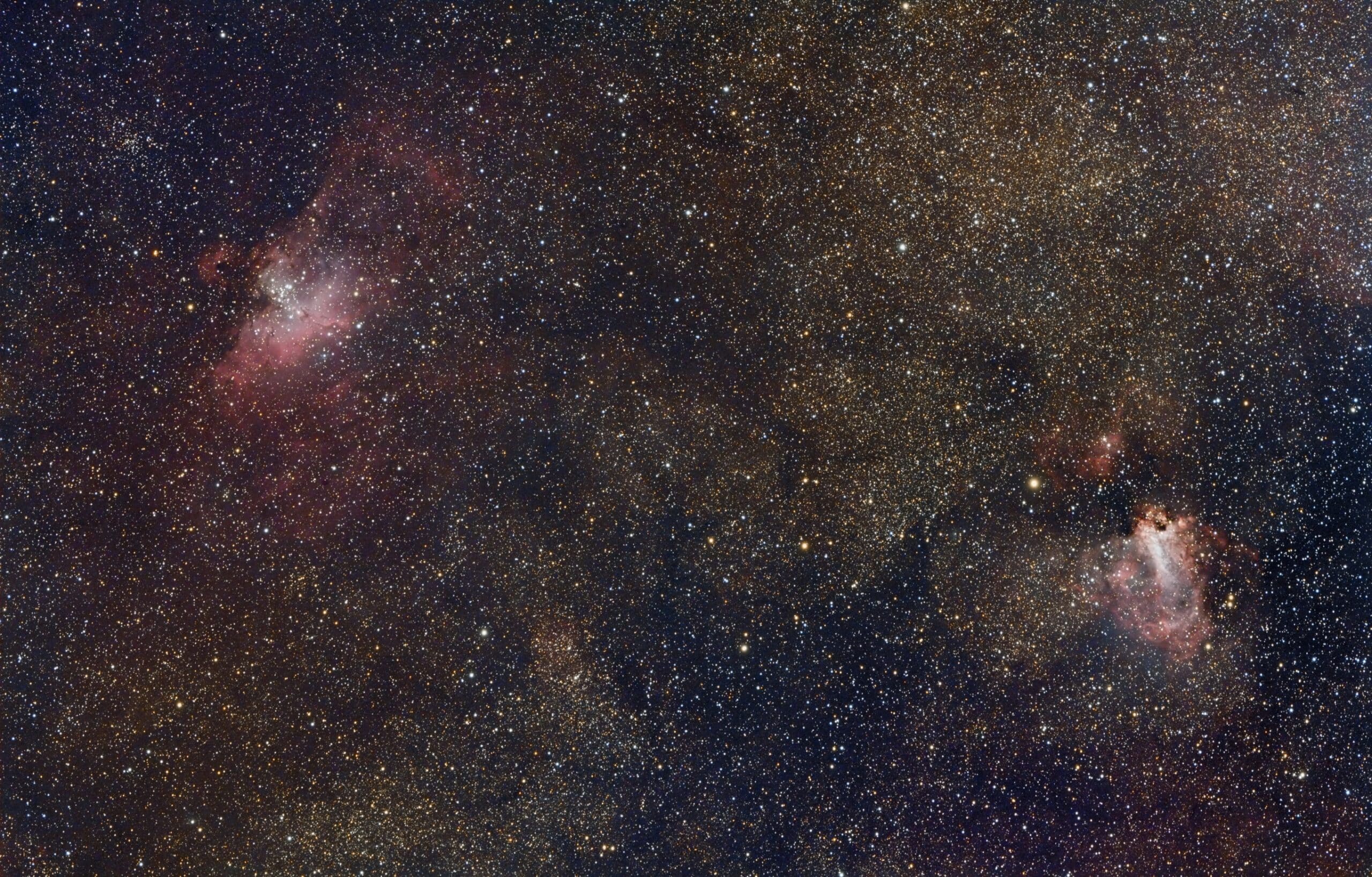

    Het totaalbeeld van M16 (Eagle) en M17 (Omega). Eindversie 2016. Na wat speurwerk is dit best goed genoeg voor de eerste eindversie. “Moving on”…
    #6713
    Je hebt de saturatie wat gedempt of als resultaat van een HDRMultiscaletransform is de saturatie wat minder (t.o.v. je eerdere crops)?
    #6715
    “Je hebt de saturatie wat gedempt of als resultaat van een HDRMultiscaletransform is de saturatie wat minder (t.o.v. je eerdere crops)?”
    Klopt, niet zozeer als reultaat van de HDRMultiscaletransform, want dan krik je de boel gewoon weer op, ik vond dit voor het totaal wat beter. Of is bijgaande versie met 40% sat erbij beter?
    #6716
    Die met 40% boost vind ik persoonlijk mooier, het is niet over-the-top en lijkt toch wat meer detail voor het oog naar voren te halen.
    #6718
    Het is een kwestie van persoonlijke smaak. Ik persoonlijk hou inderdaad meer van de laatste versie. De achtergrond (zwart) springt bij deze versie ook beter uit. Dank voor het posten!
