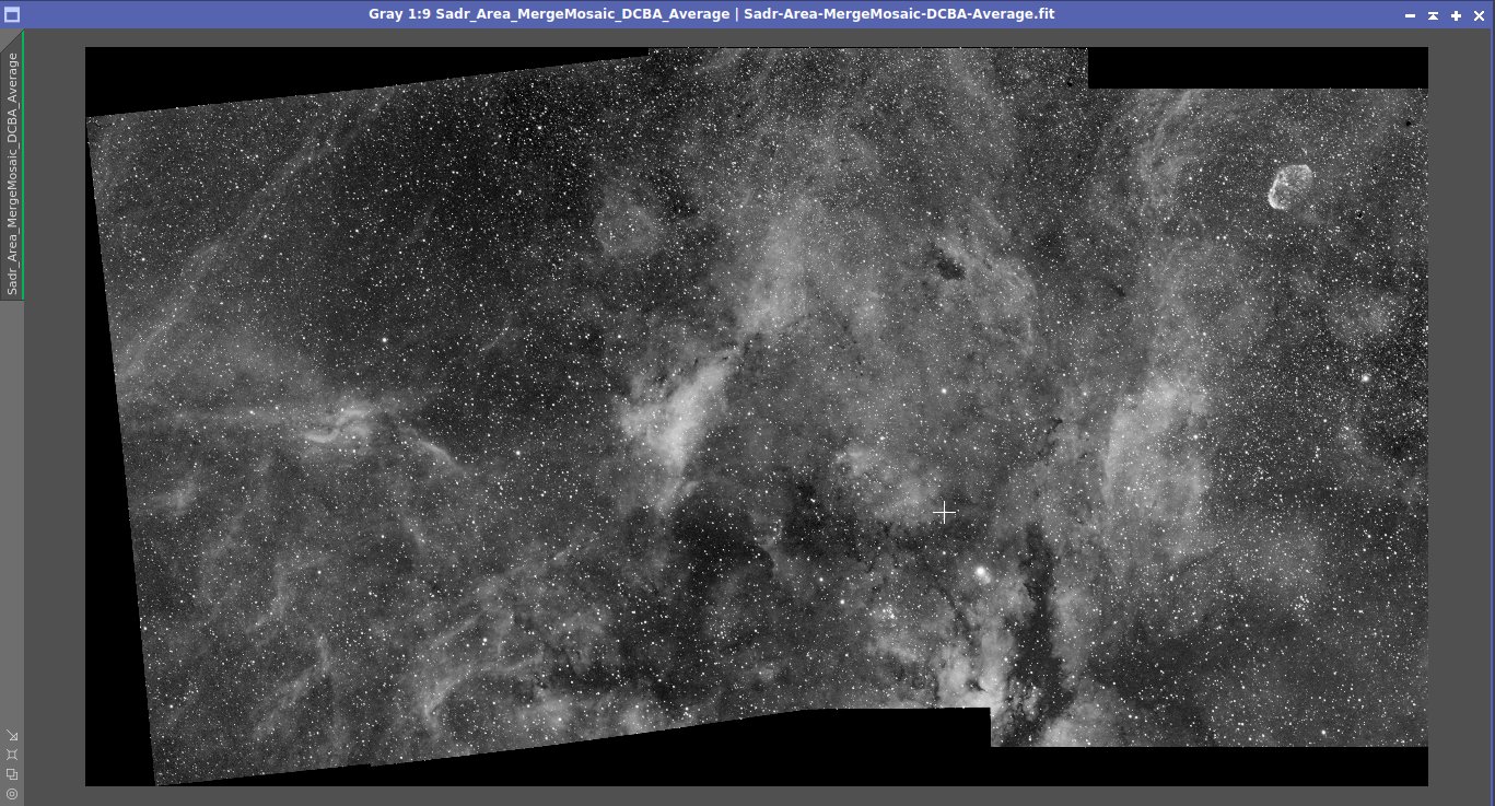

    Hier nog een screenprint van de “geboorte” van het mozaiek, bij de eerste 2 panelen (rechts)heb ik de Goto naar een uitgezochte ster laten bewegen, bij het uitrichten van de laatste 2  panelen heb ik coordinaten gebruikt en dat ging al een stuk beter. Daarnaast is de rotatie te zien tussen juni en juli. Het is leerzaam om deze dingen eerst een paar keer zelf “met de hand” te doen en dan pas gebruik te gaan maken van de Frame and Mosaic wizard van Sequence Generator Pro (Ik heb SGP met die optie ook op de harde schijf staan) . Ik vraag mij nu b.v. af hoe SGP omgaat met de rotatie bij opnamen met een maand ertussen. (Dat zou weleens een probleem kunnen zijn bij onvoldoende overlap en een DSLR)
    Het maakt bij de GradientMergeMosaic uit of je ABCD of DCBA als volgorde gebruikt, vooral bij de “Overlay” methode. In dit geval koos ik uiteindelijk voor DCBA en de “average” methode.
    #7054
    Wat ging er precies minder door gebruik te maken van GoTo ipv coordinaten?
    #7055
    Sorry, staat er niet duidelijk genoeg. In beide gevallen is goto gebruikt, maar wanneer ik dan de SAO stercatalogus wil gebruiken dan loop ik tegen de beperkingen aan, niet elke ster met een “HIP” nummer in Stellarium heeft een SAO nummer in de Synscan handset van Skywatcher. Dus dan kies je de dichtsbijzijnde en dat is minder nauwkeurig dan het invoeren van coordinaten in de Synscan.
