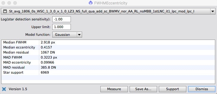

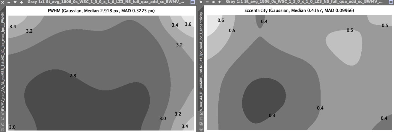

GroenewoldParticipantOverigens nog voor @keesscherer het script gedraaid op mijn test-opname (welke verder niet is gecorrigeerd oid). Wat zegt jou dit? :)

KeesSchererParticipantOverigens nog voor @keesscherer het script gedraaid op mijn test-opname (welke verder niet is gecorrigeerd oid). Wat zegt jou dit?
Ziet er best aardig uit, zou allemaal symmetrisch moeten zijn, maar de afwijking valt mee. Linksboven wat sterbeelden die ronder mogen zijn, maar met 0.6 eccentriciteit geen ramp.

GroenewoldParticipant@keesscherer Mmm, alleen als ik visueel naar de opname kijk (zie mozaiek boven) dan vind ik het wat minder dan de cijfers suggereren. Maar het klopt dat er bovenaan veel meer coma is, oftewel… mijn collimatie is nog niet top.
