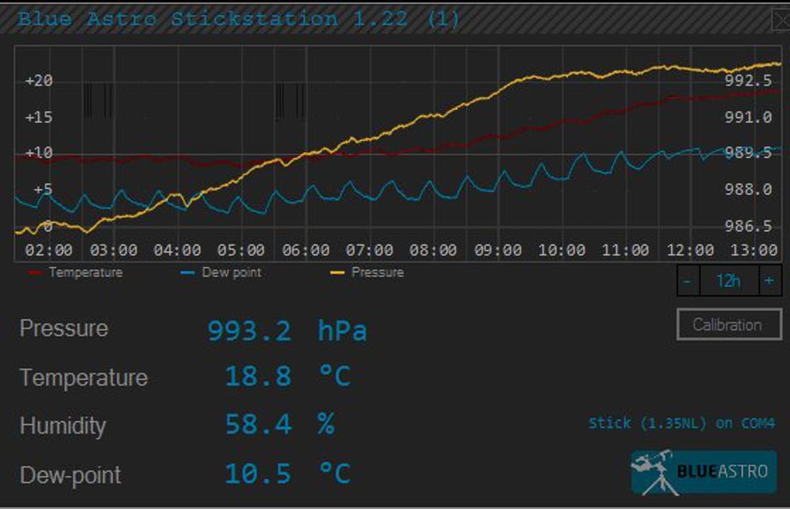

    Het dauwpunt is allesbepalend bij die afweging, wanneer de controlbox temperatuur boven het dauwpunt blijft, zal er niets gebeuren. In bijgaand voorbeeld is dat 10.5 graden, je kan voor elke relatieve vochtigheid en temperatuur bepalen wat de dauwpunttemperatuur is. En wanneer je zoals Per deed en ik doe de montering altijd aan hebt staan is er geen probleem omdat die controlbox zoals je zelf al schrijft een beetje warm wordt.

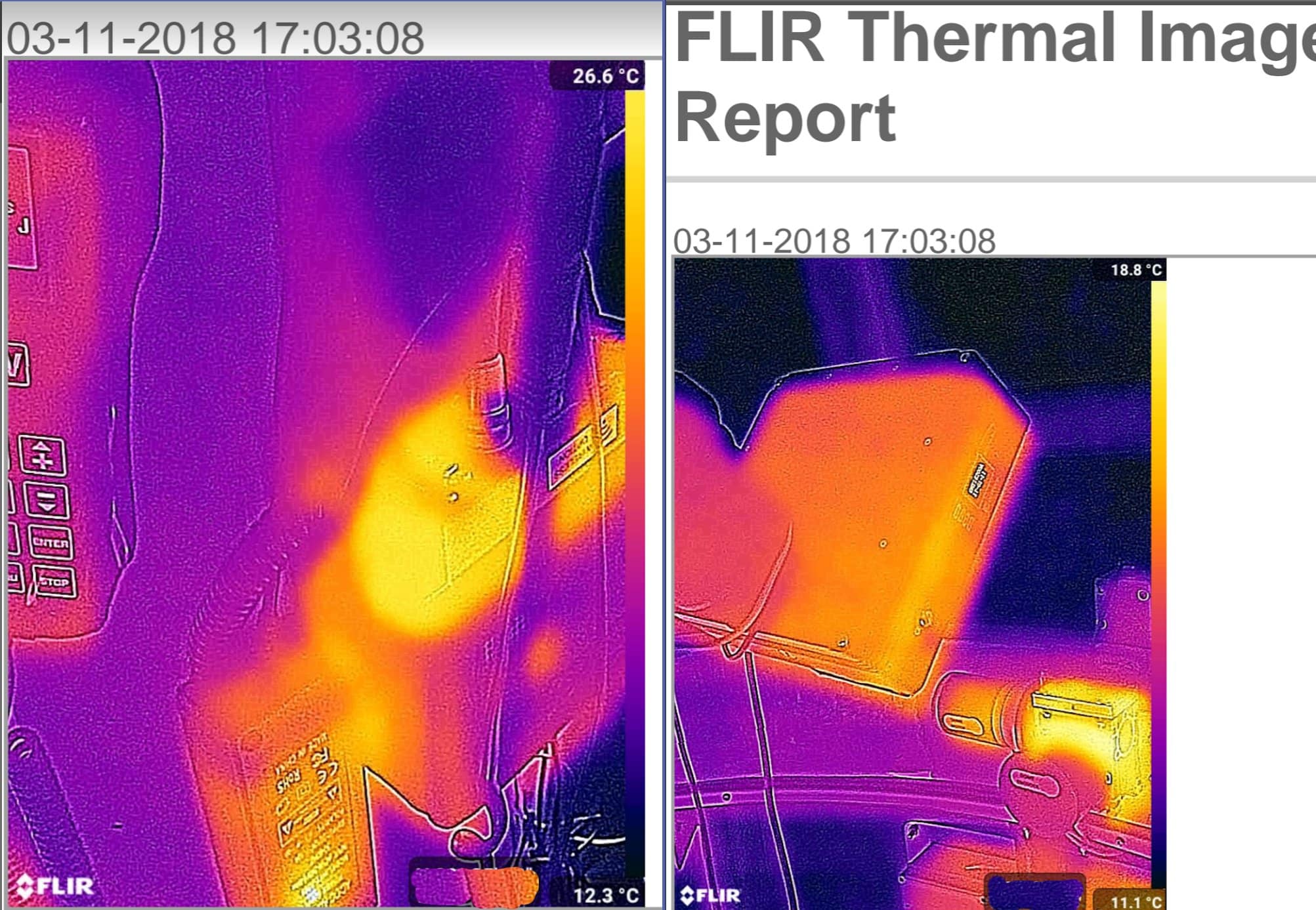

    Ik heb sinds gisteren een CAT S61 Smartphone met o.a. een FLIR warmtebeeld camera. Op de linker opname is de 10 Micron controlbox+ Handset te zien die allebei duidelijk warmer zijn dan het dauwpunt op moment van de opname (10.0 C). DeControlbox zit in een draaghoes, net als de handset, vandaar dat delen ervan koeler lijken. Op de rechter opname de QHY16200 camera die ook altijd aanstaat en 1 van de motoren van de Dome.
    #20160
