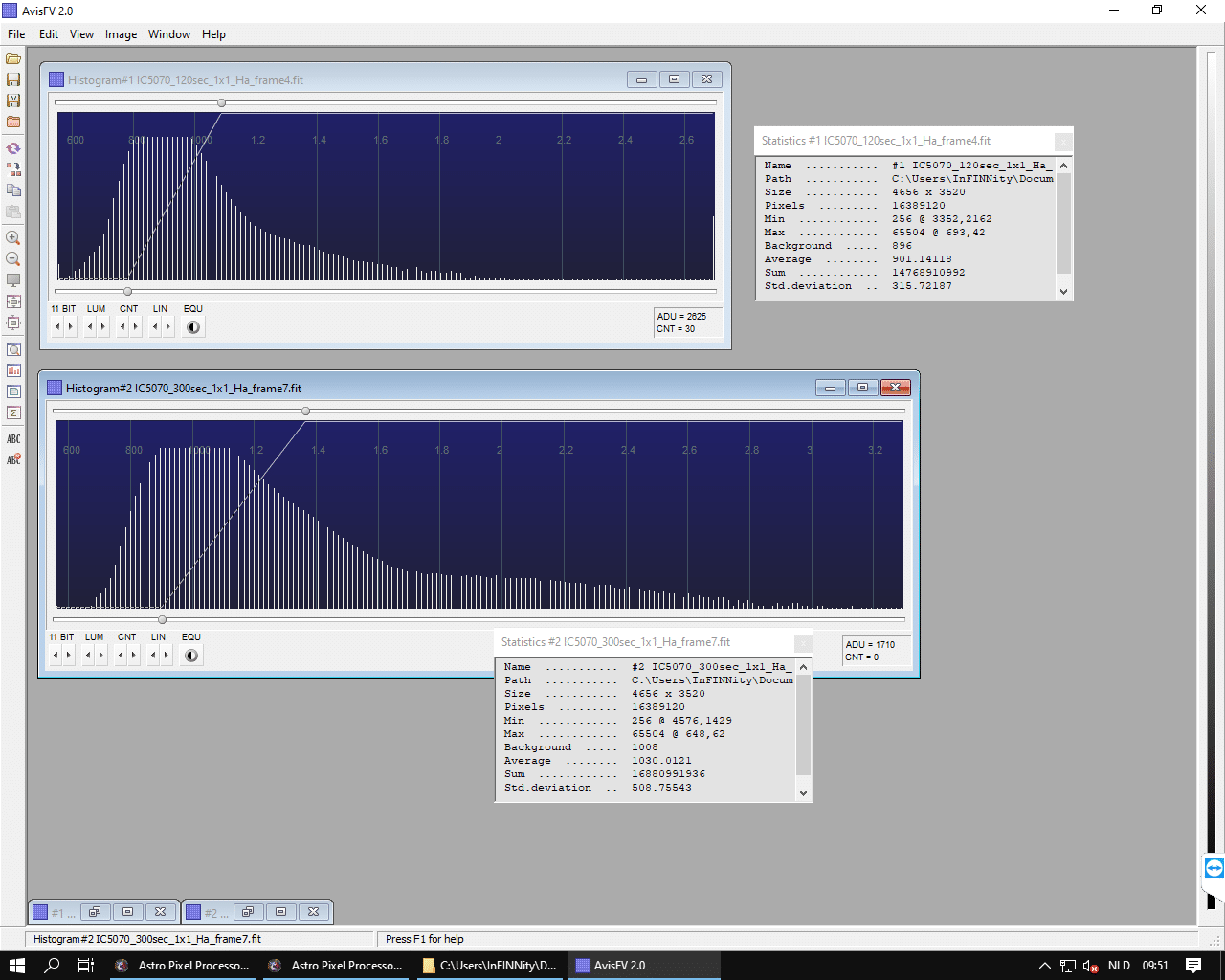

KeesSchererParticipantWat zijn je ADU waarden voor een enkele sub? Zie b.v. in deze schermafdruk de waarden op 16 bit schaal van een Ha sub van de Pelicaan, daar zie je dat de linkerkant van het histogram duidelijk los is van de oorsprong en de ADU is zo’n 950 bij 900 seconden. Met een dergelijke waarde weet je dat je voldoende S/N verhouding subs binnenhaalt. Voor Luminance bereik ik rond de 2000 ADU bij 300 seconden en R,G,B ca 1500, ook bij 300 seconden.
August 22, 2019 at 11:55 #21831
dat is zeker PI waar je die schermdump mee gemaakt hebt? Zelf heb ik dat hier niet, maar wel Avis FitsViewer. Vannacht heb ik 5-minuten-subs gemaakt, bijgaand een schermdump van AvisFV met daarin de histogrammen en statistieken van zowel een 120s als 300s FITS in Ha.
August 22, 2019 at 12:40 #21832
KeesSchererParticipantKlopt, is Pixinsight. De Avis Fitsviewer data ziet er goed uit, in ieder geval de 300 seconden sub waar het histogram los is. Met 300 seconden subs maar beter nog 600 seconden moet je goede data krijgen.
