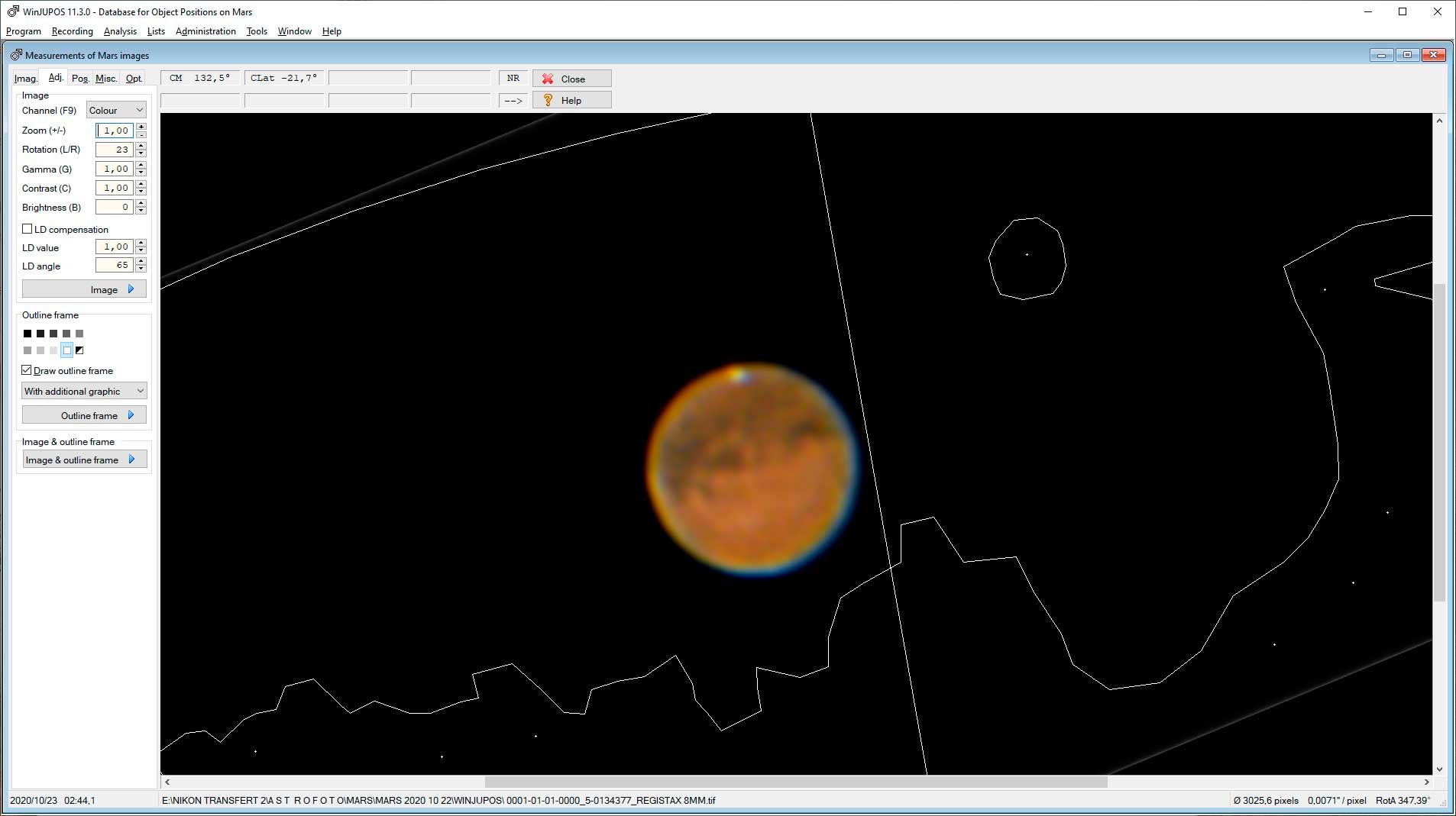

Als ik een foto (tif) open, dan krijg ik ook rare lijnen, en de bol die je normaal krijgt is er niet…. zie foto

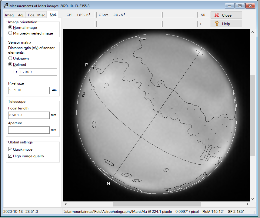

Dat lijnenpatroon in jouw afbeelding is een tekening van Mars, maar omdat het programma nog niet weet wat voor optiek je gebruikt hebt, klopt de schaal nog niet. Je kan dit aanpassen op het tabblad “Opt.”, zoals in onderstaande afbeelding. Vervolgens moet je aangeven hoe de camera georiënteerd was. Dit kan met de opties onder de knop “Outline Frame” op het “Adj.” tabblad (voor Mars gebruik ik de optie “Rotation and scaling according to one known point”, klik in de foto op de poolkap en vul 0° in voor de longitude en -90° voor de latitude). Op dit tabblad kan je met de cursortoetsen van het toetsenbord de tekening van Mars over de foto verschuiven. De optie “LD compensation” helpt bij het vinden van de juiste positie.
