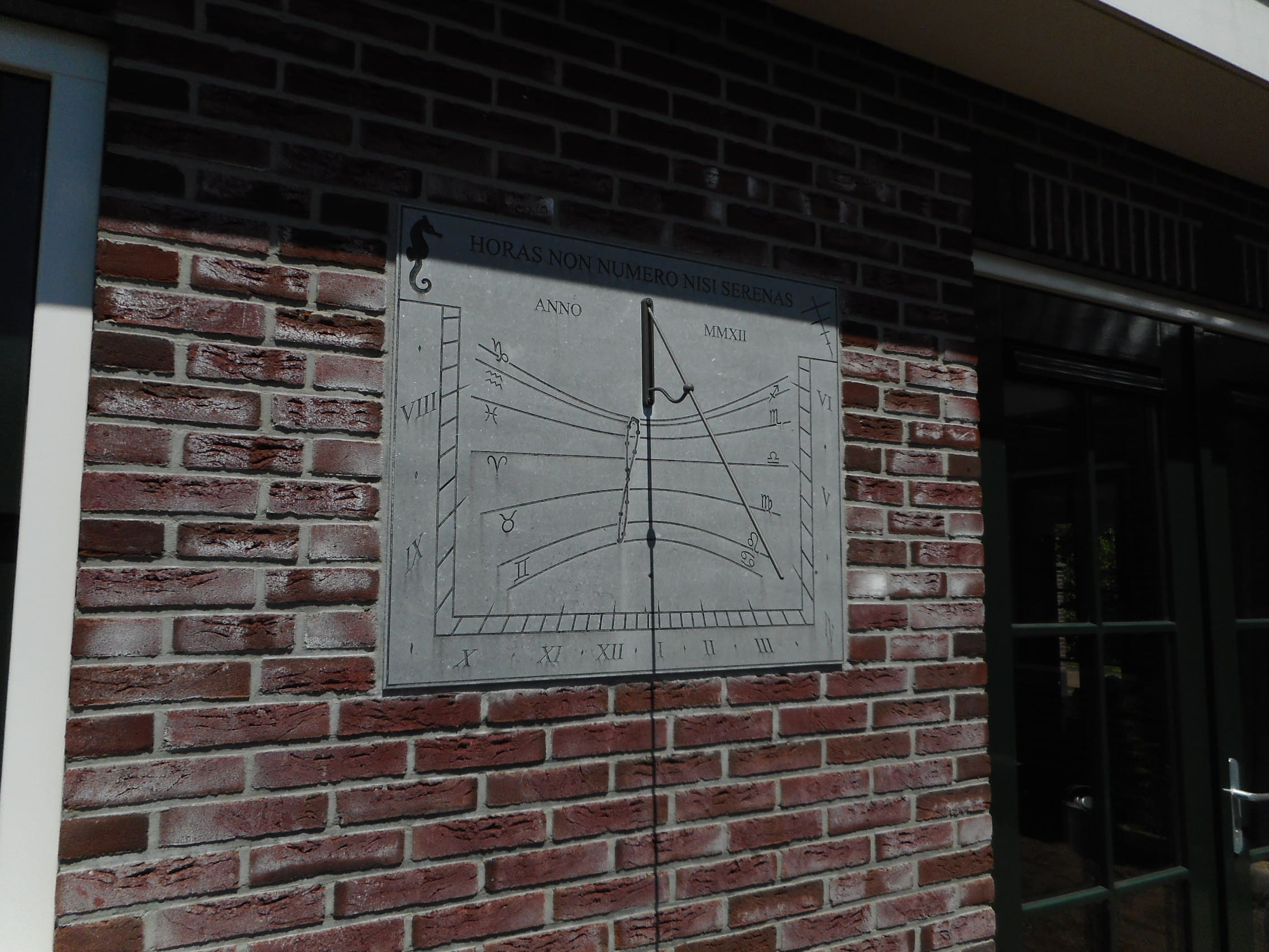

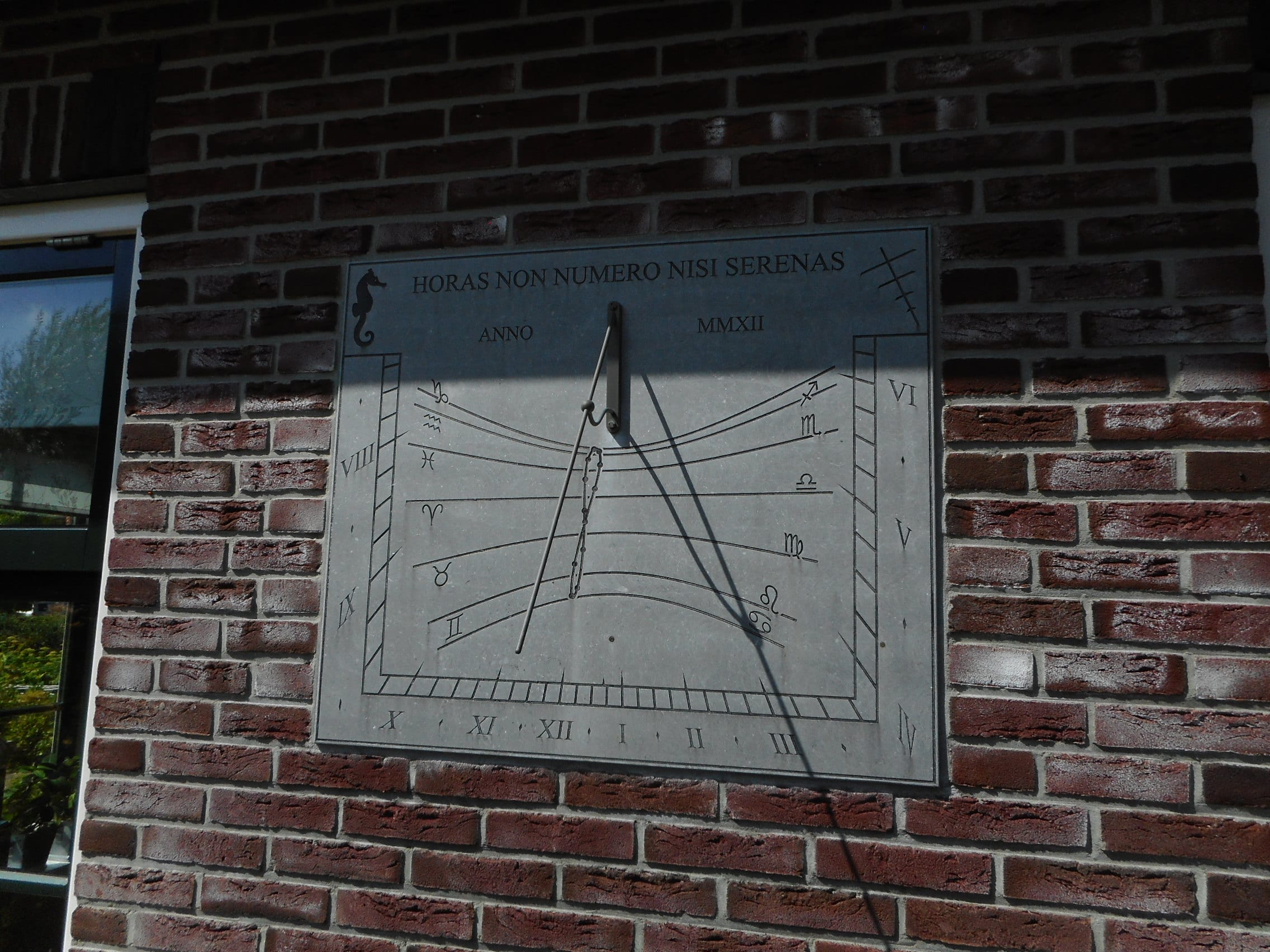

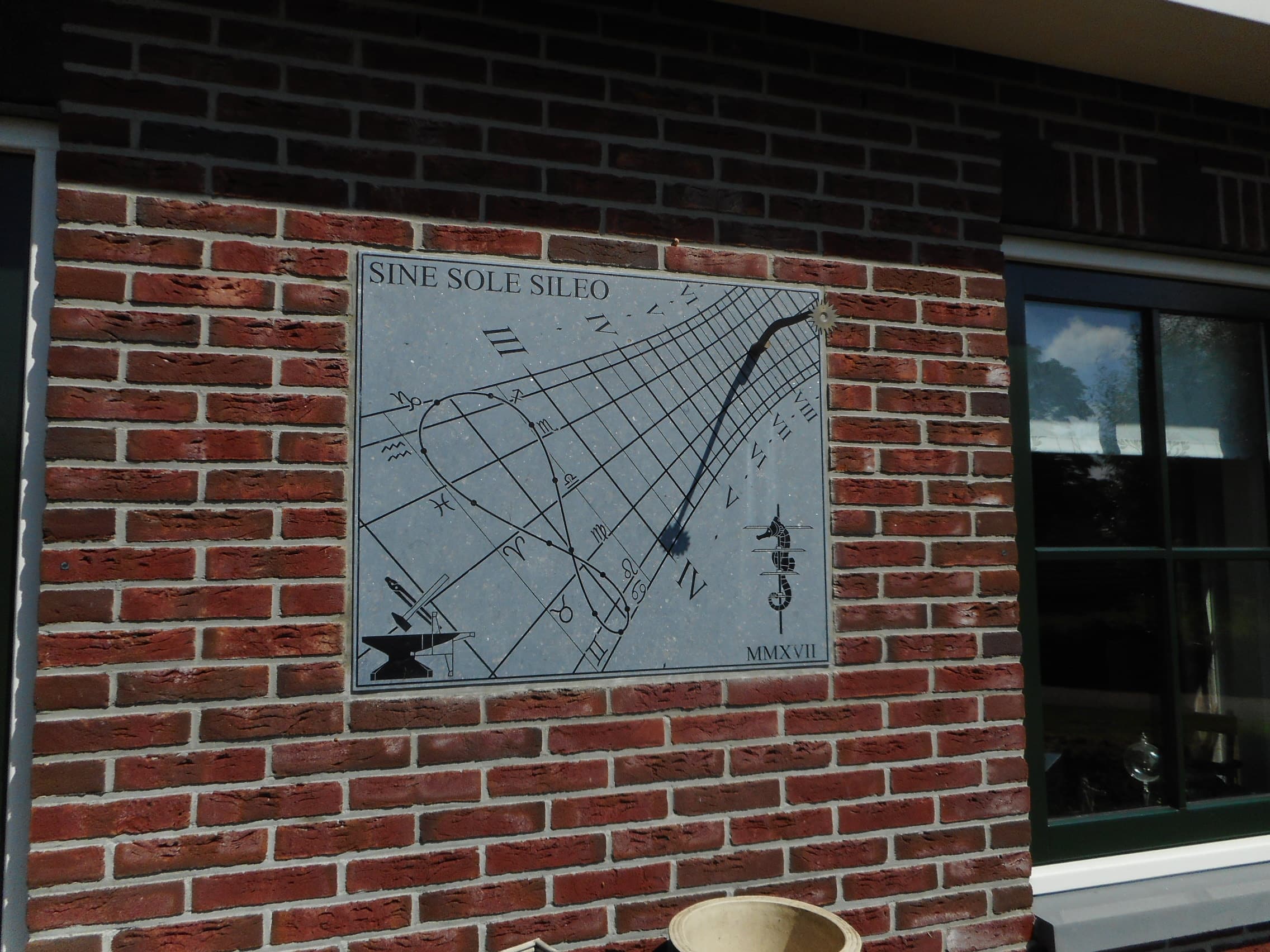

Hieronder drie foto’s: de eerste van de zuidelijke zonnewijzer net na de meridiaanspassage, de andere twee kort na elkaar genomen van beide zonnewijzers (de andere zonnewijzer ‘kijkt’ naar het westen).

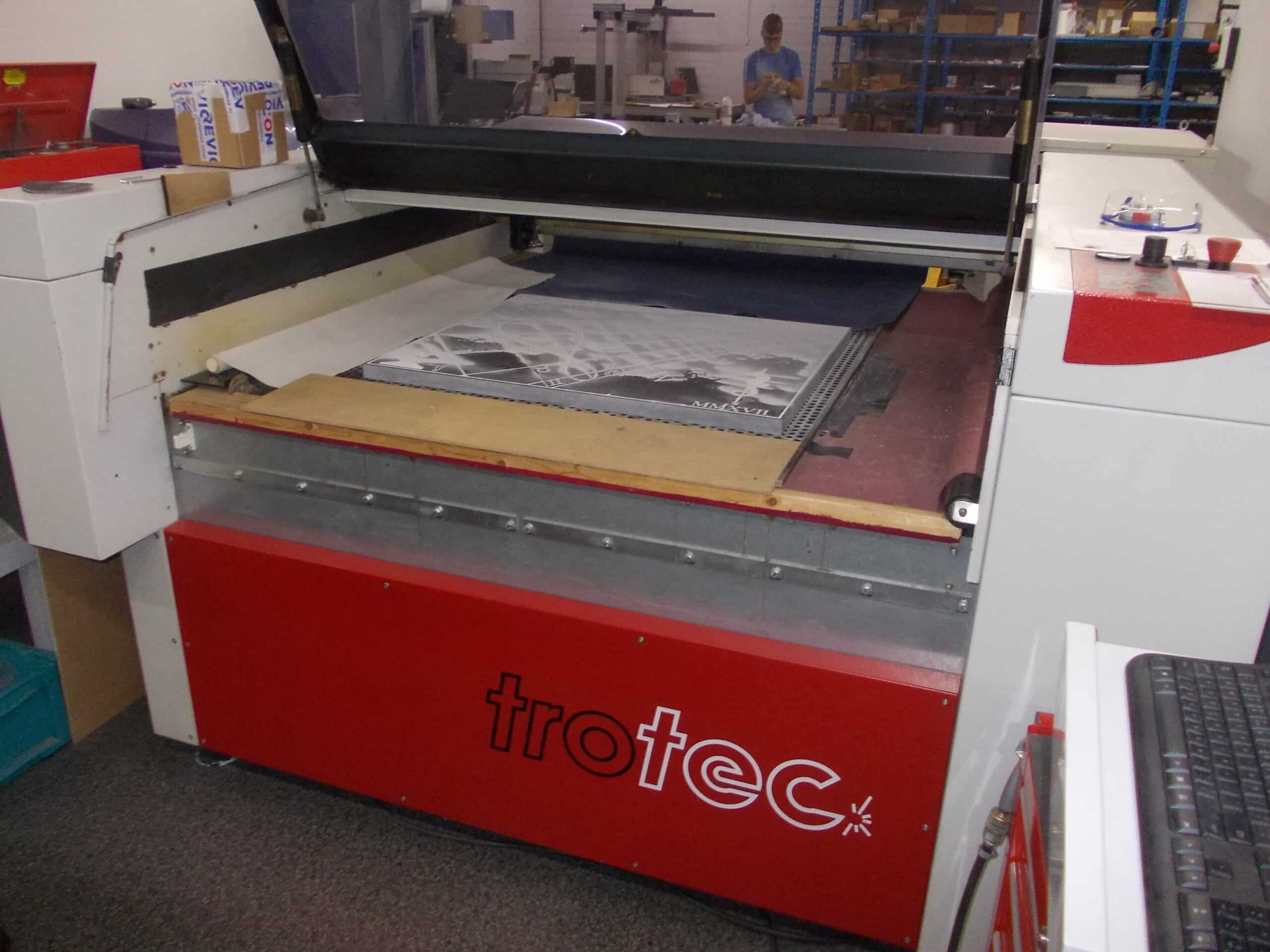

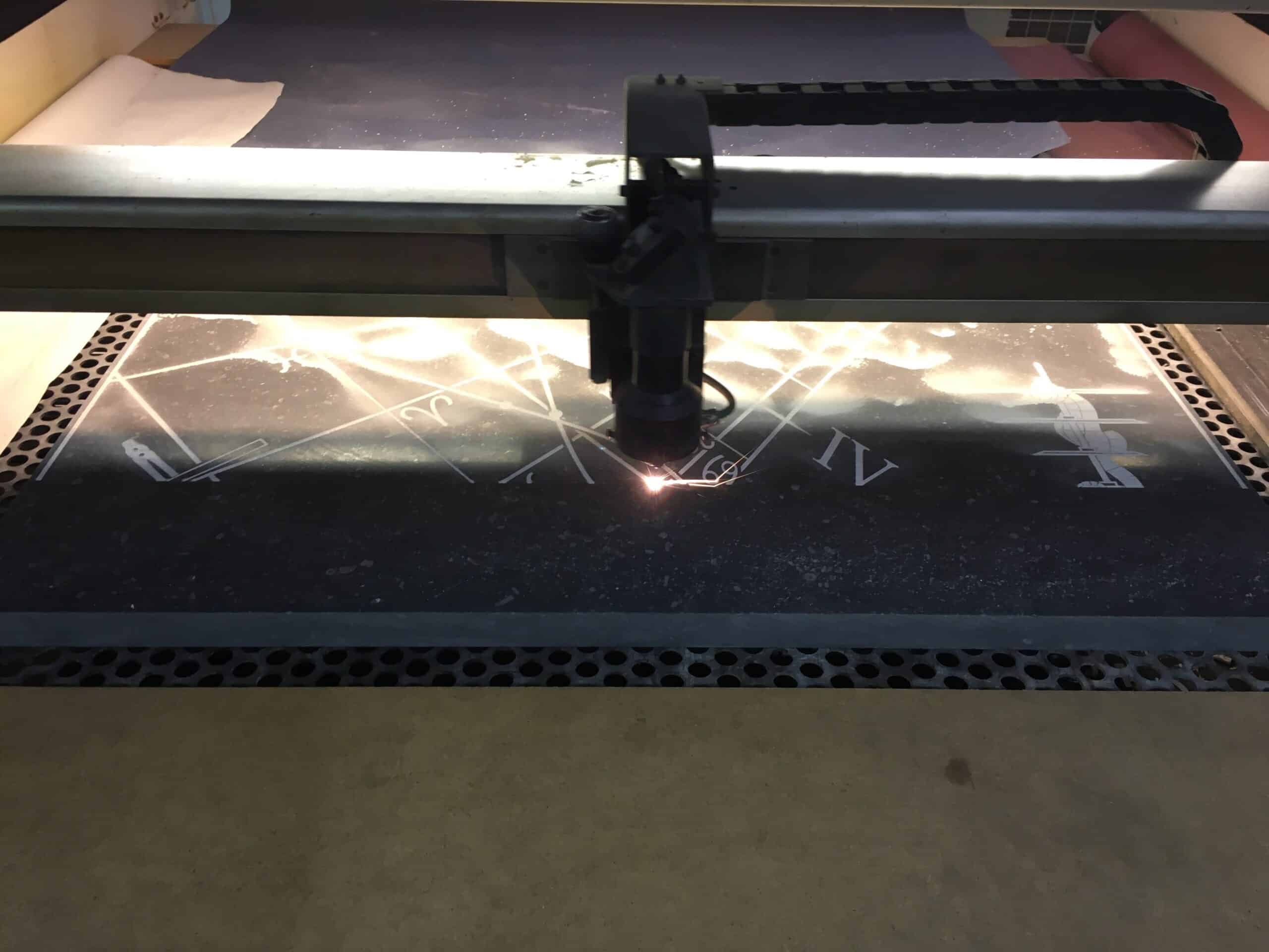

InFINNityDeckParticipantDe stenen zijn geleverd door Haker Natuursteen uit Alkmaar. Aanvankelijk zouden zij ook het lijnwerk aanbrengen. Zij doen dat door het model in een rubber mat uit te snijden en die als matrijs te gebruiken bij het zandstralen. Echter, doordat er zoveel lijnen uit te snijden waren, verliep de rubber mat heel langzaam op de snijmachine, hetgeen resulteerde in lijnen die dikker waren aan de ene kant en dunner aan de andere. De eigenaar is vervolgens op zoek gegaan naar een oplossing en vond Quick Graveer Service in Schagen. Zij hebben daar een aantal lasergrafeermachines staan welke dit werk aan kunnen. Bijgaand een foto van het proces en van de machine. Achteraf gezien had ik als opschrift moeten kiezen “Luce Fecit” (ik ben gemaakt door licht).
