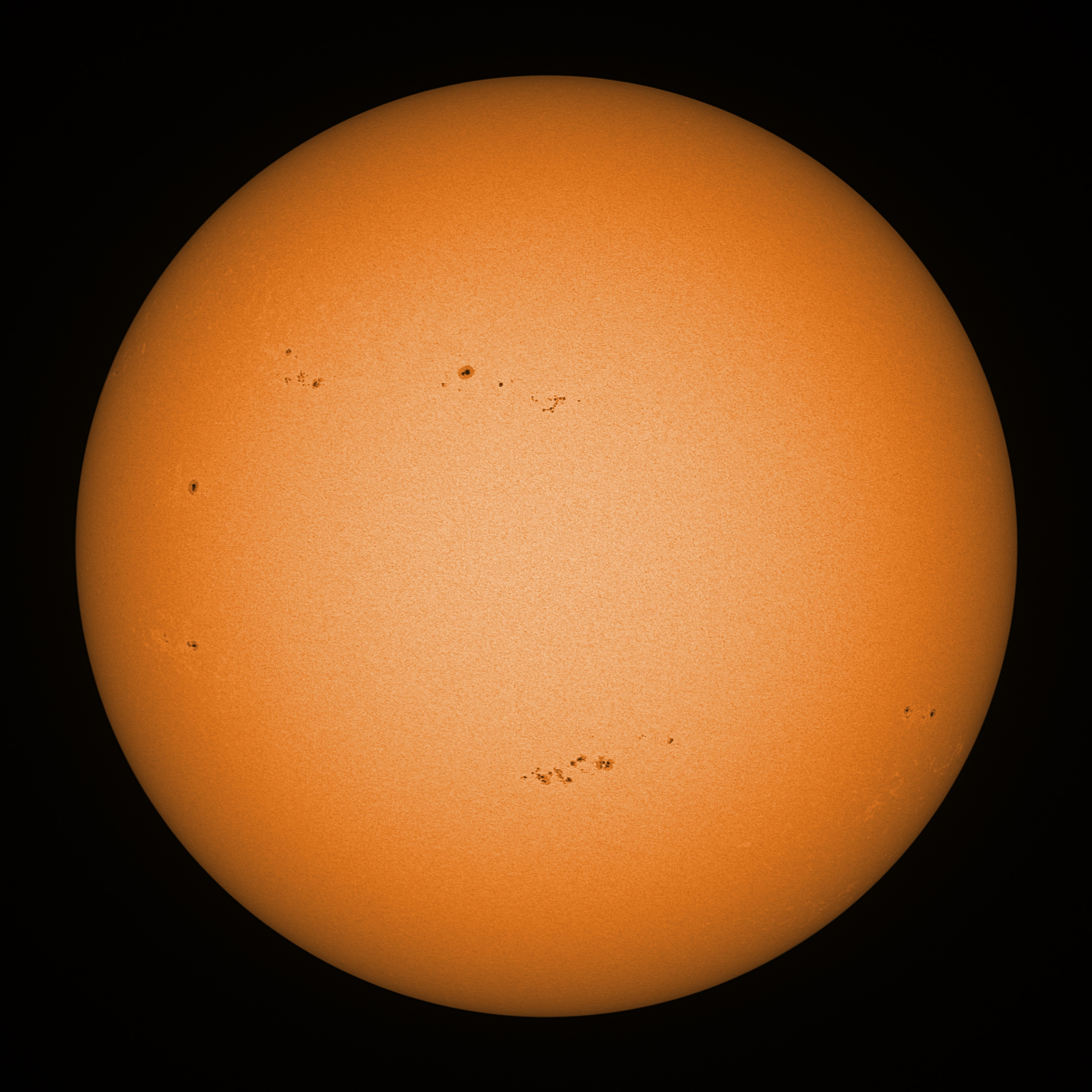

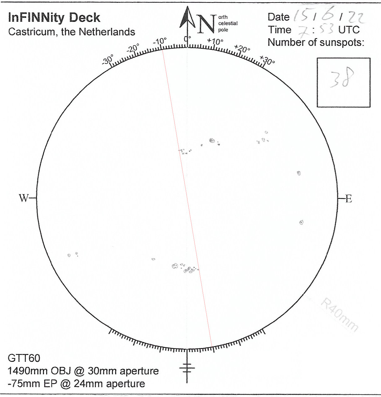

    Vandaag begon prachtig en met uitstekende seeing van 2.5 tot 3.5″. Eerst om 07:53UTC de dagelijkse zonnevlektelling met de Galilei-kijker gedaan (38 stuks gevonden) en vervolgens om 07:58UTC met de Esprit 150ED, ND5.0 filter en ZWOASI1600MM Pro Cool een foto gemaakt (30 seconden bij een belichting van 0.160ms, 230 frames geschoten).

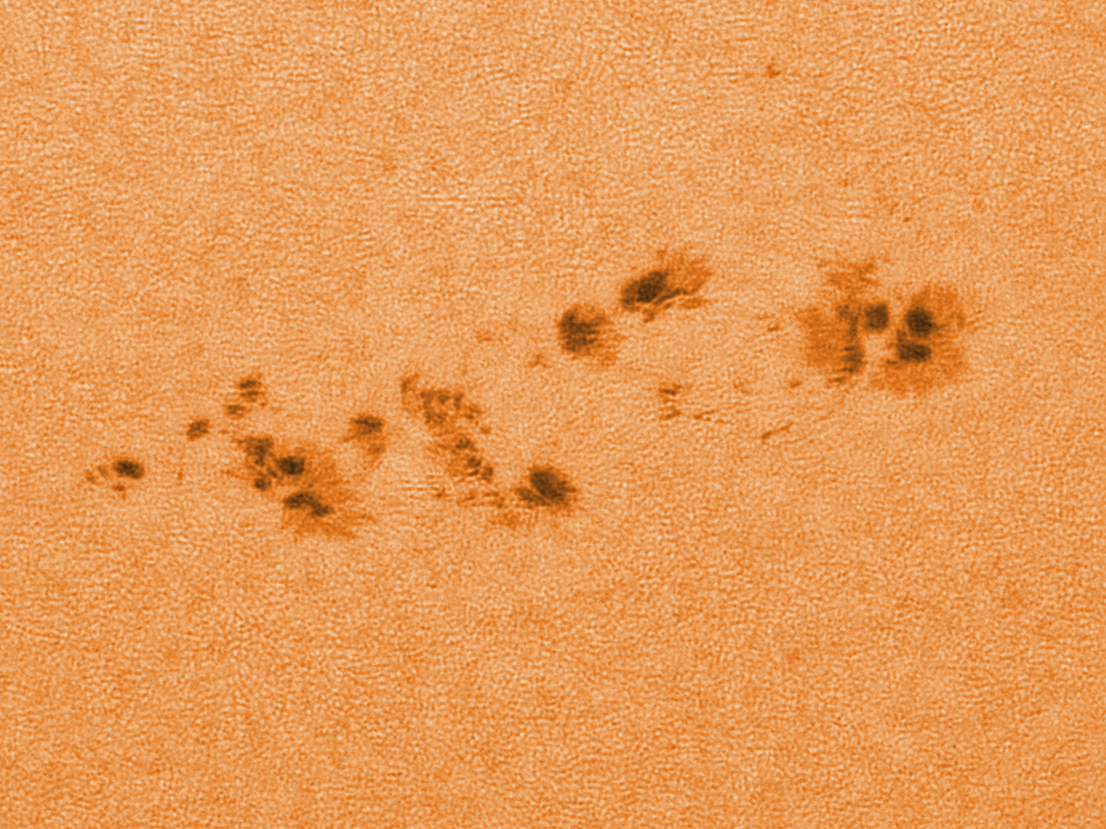

    Daarna snel de C11 EdgeHD met ZWO ASI174MM, 2x PowerMate, ND5.0 folie en Baader Continuum filter ingezet om wat details te fotograferen. Om 08:16UTC leverde dat een detailfoto op van AR3031 (filmpje van 15 seconden bij gain van 300 en belichting van 4.5ms, 802 frames geschoten). De seeing was inmiddels opgelopen naar circa 5″ waardoor de C11 niets fatsoenlijks meer produceerde en het bij deze ene detailfoto bleef.

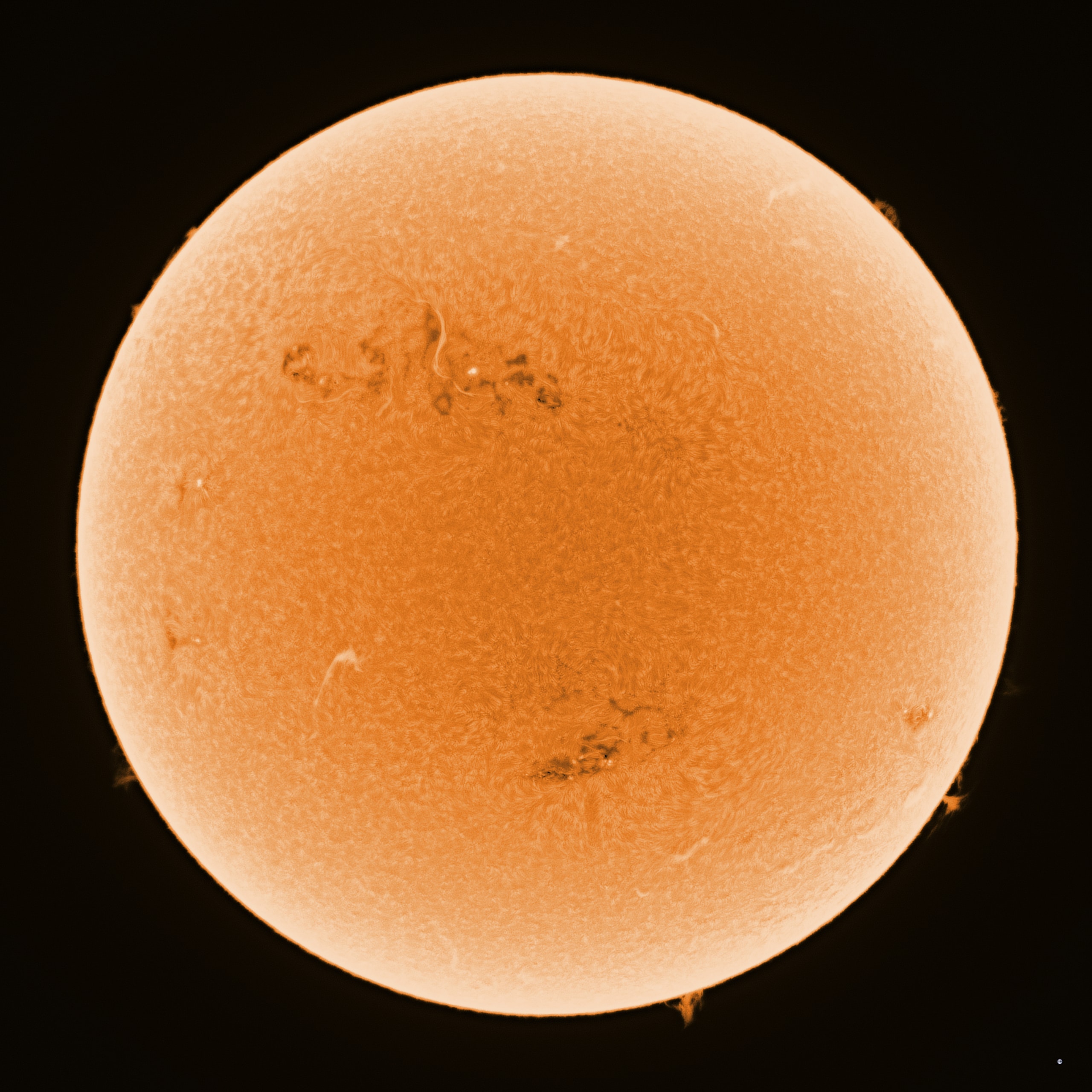

    Tot slot overgeschakeld op de Lunt LS80THA met 2x PowerMate, ZWO ADC (tegen de Newtonringen) en QHY163 mono (om 09:00UTC filmpje geschoten van 11 seconden bij unit gain en sluitertijd van 0.916ms, met 250 frames als opbrengst). De seeing liep inmiddels op naar 6″, met uitschieters naar 8″, en daarmee was het feest voorbij.
    Alle data verwerkt met AutoStakkert!3 (stacks van respectievelijk 23, 160 en 25 frames), IMPPG en PSP.
