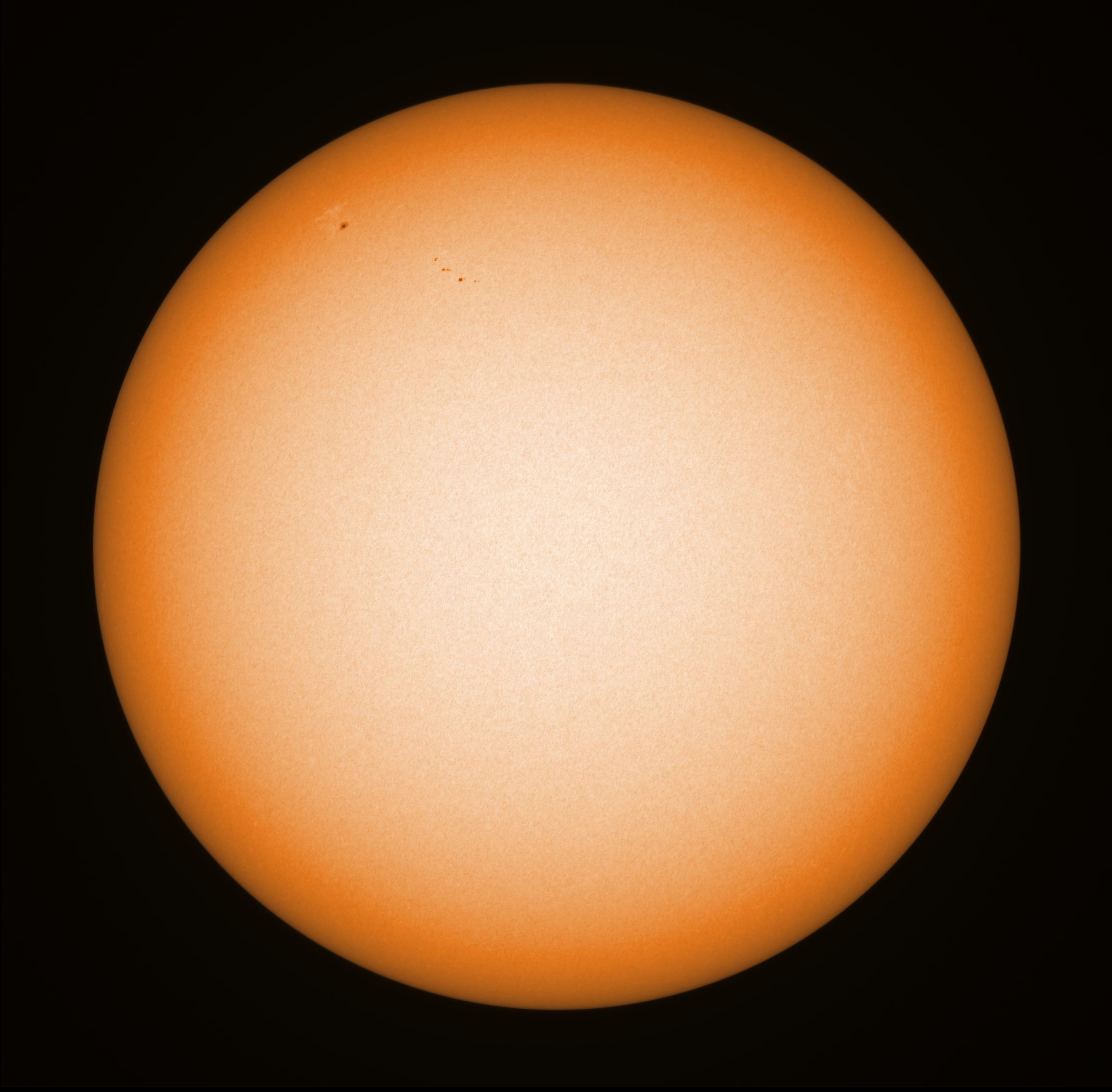

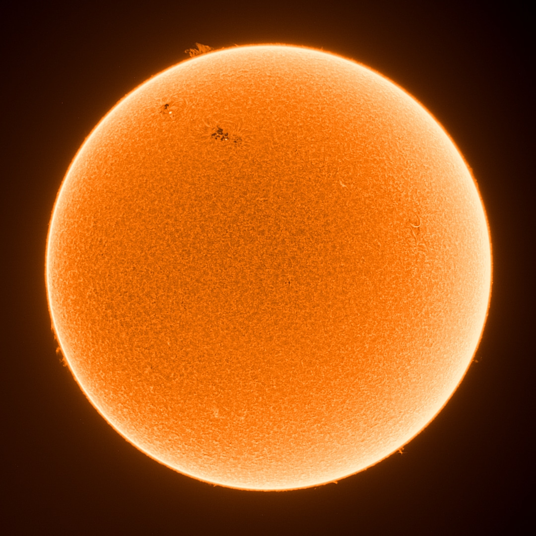

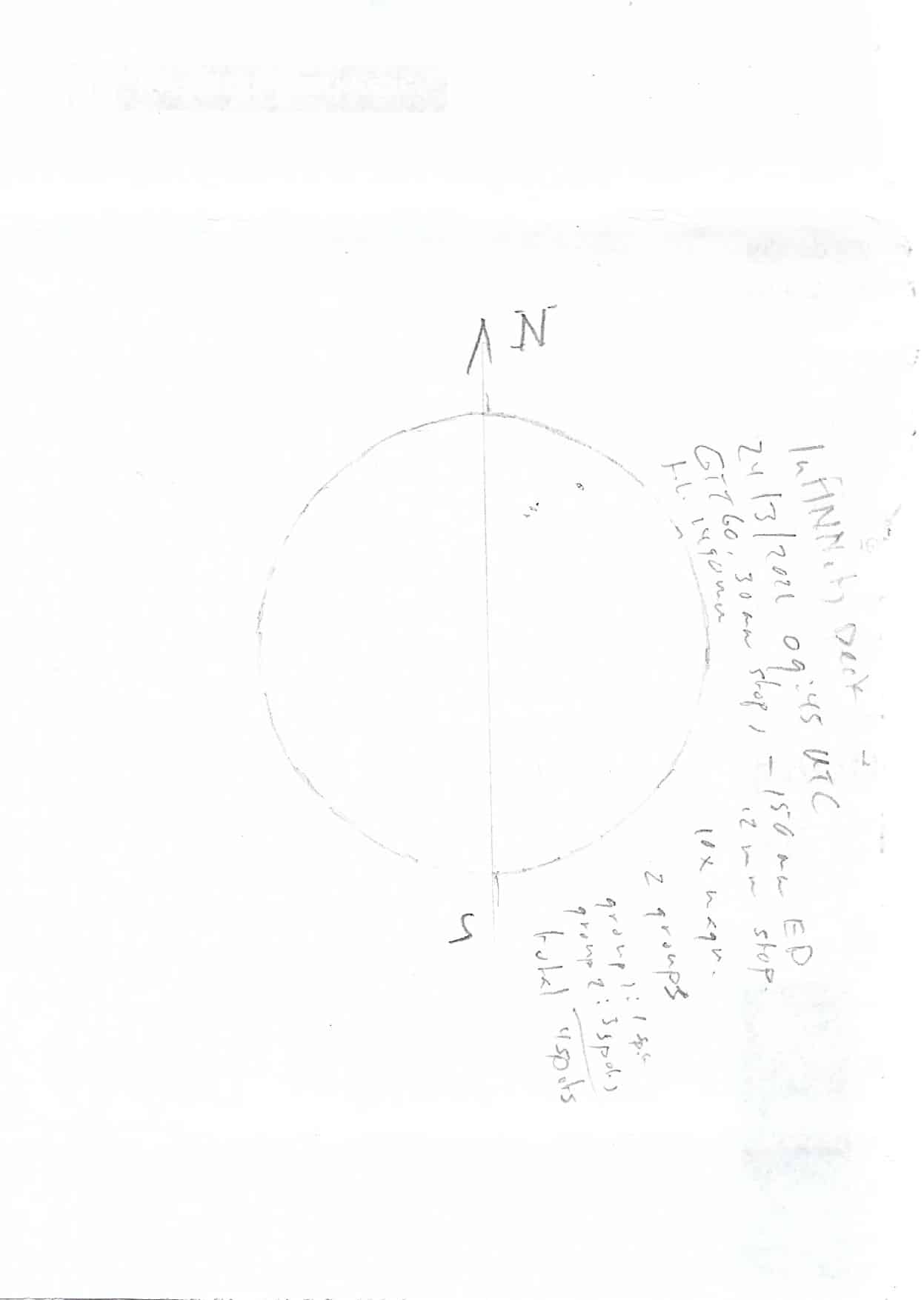

Elke keer als de zon schijnt dan maak ik eerst een schets, gevolgd door een foto met de SkyWatcher Esprit 150ED en witlicht filter. Vandaag was de seeing erg goed en besloot ik ook even een kijkje met de Lunt te nemen en ook daar een plaat mee te schieten. Hieronder de resultaten van de Lunt en de Esprit en de met behulp van de GTT60 gemaakte schets.

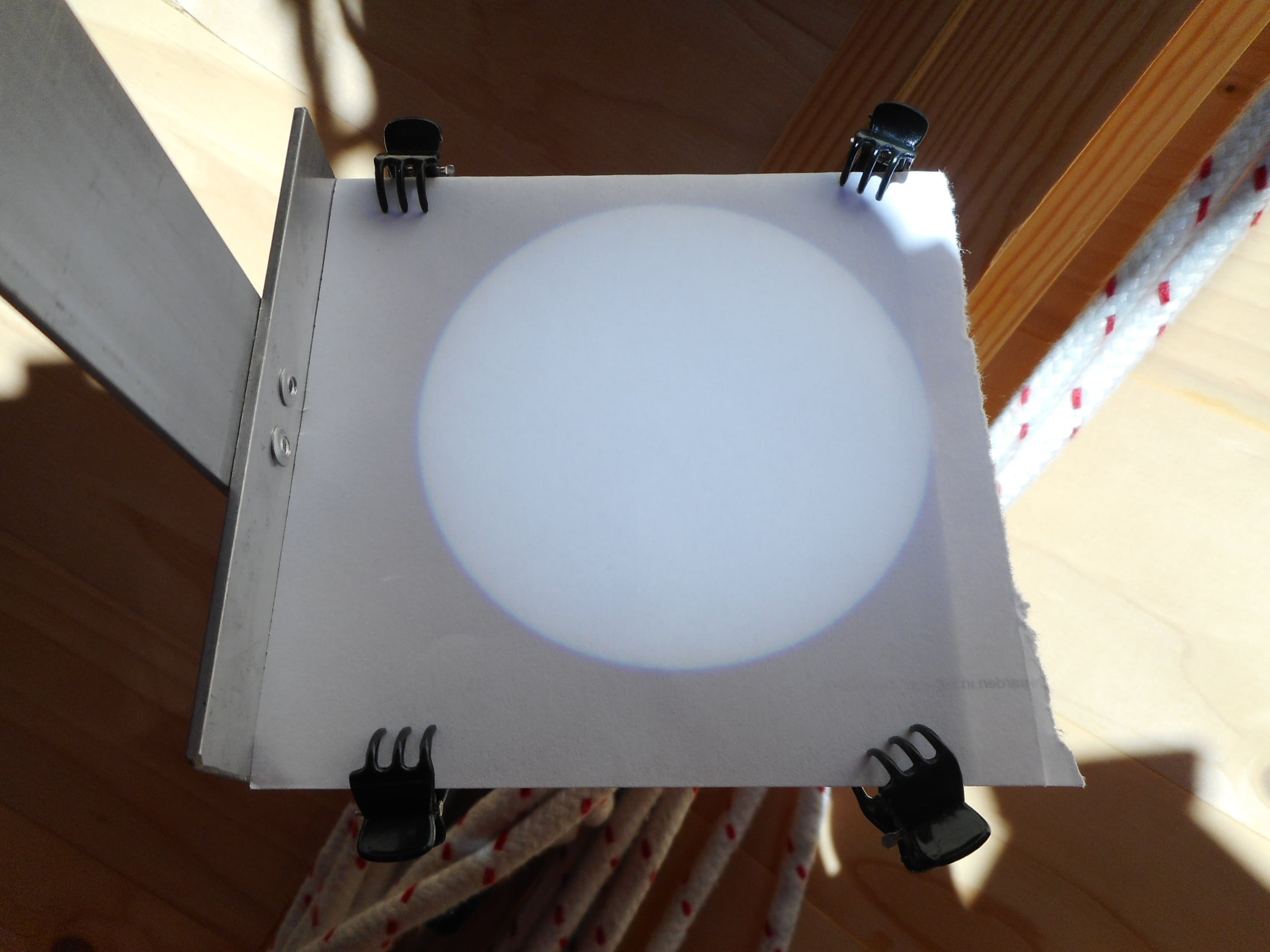

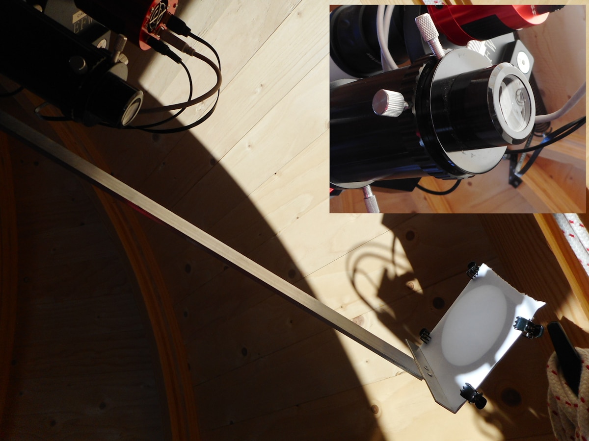

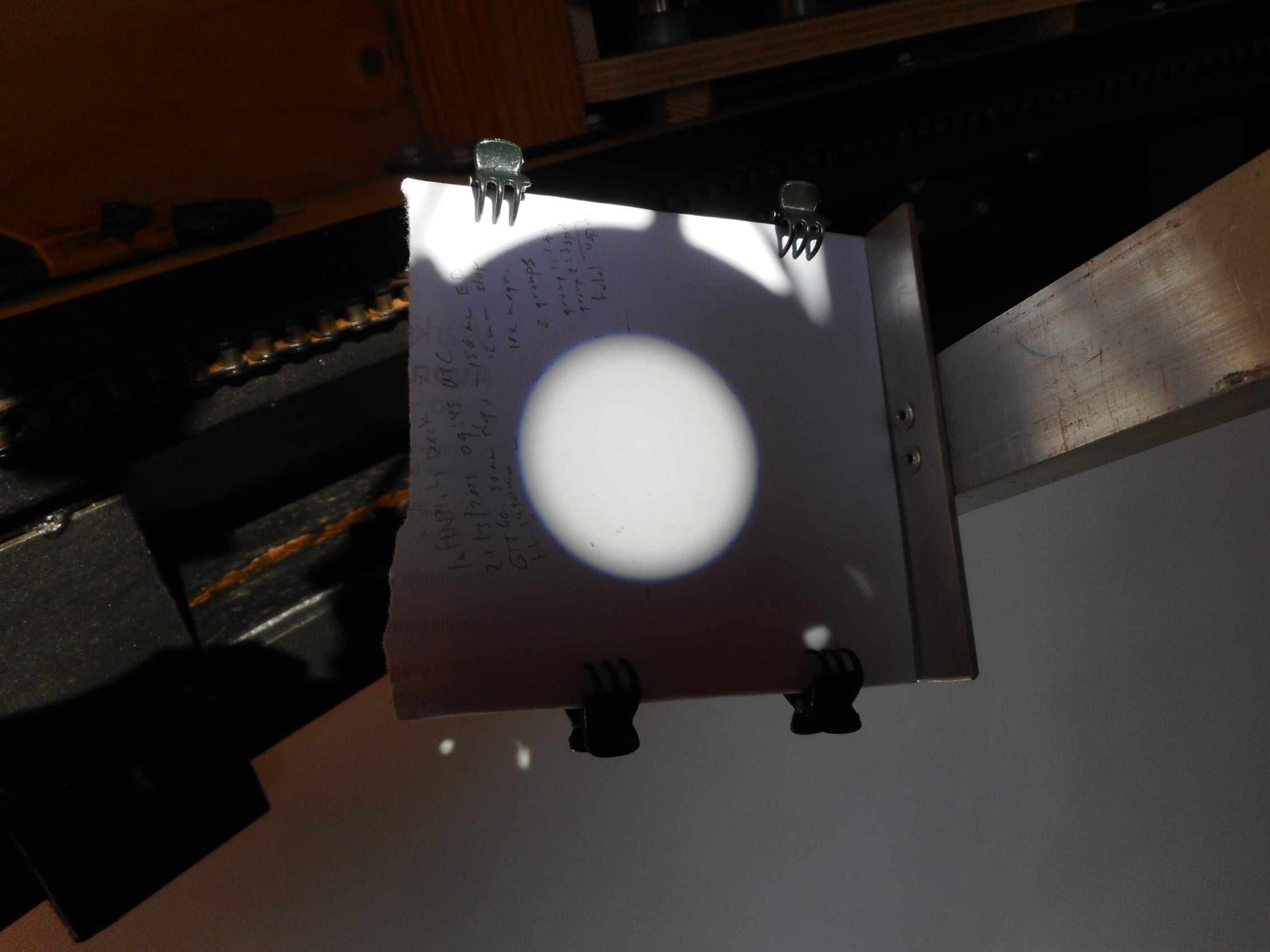

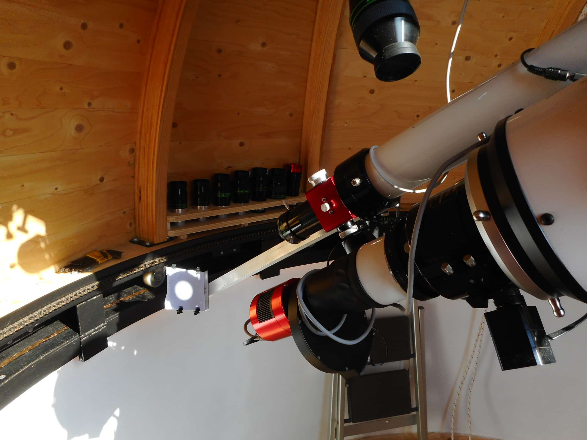

InFINNityDeckParticipantEn hier nog twee foto’s van de opstelling… de zonnevlekken zijn inmiddels ingetekend.

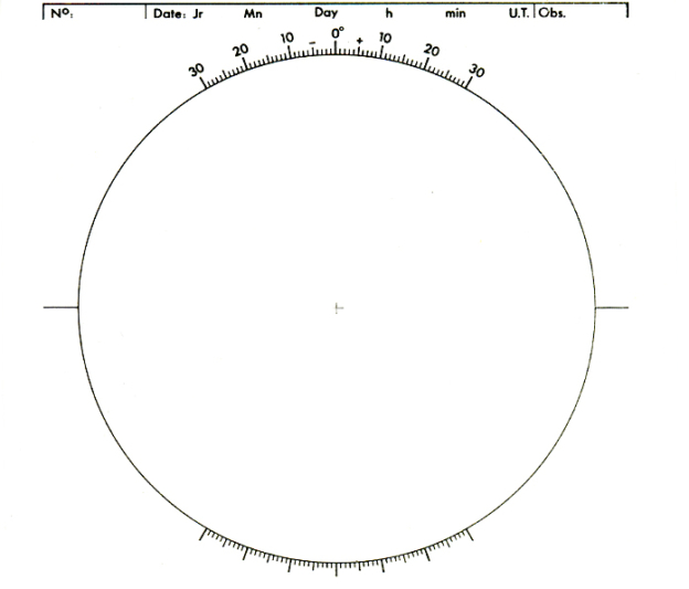

Frank_TeunissenParticipantMarch 27, 2021 at 16:26 #24618
InFINNityDeckParticipantHoi Frank,
dank voor deze voorbeelden. Hoe gebruikten jullie die schaal aan de boven- en onderkant van het formulier (die van +30 naar -30 graden)? En maakten jullie ook gebruik van Stonyhurst Disks?
March 27, 2021 at 19:29 #24623
Frank_TeunissenParticipantWij hadden inderdaad die Stonyhurst Disks. Ik deed niet veel met de positiebepalingen. -30° – +30° is de kanteling van de draaias van de Zon (N-Z lijn).
March 27, 2021 at 19:33 #24624
InFINNityDeckParticipantWat ik eigenlijk bedoelde met die schaal, is hoe die in de praktijk gebruikt werd. Dus werd het formulier gedraaid onder de telescoop gelegd, of werd er later de draai-as ingetekend?
