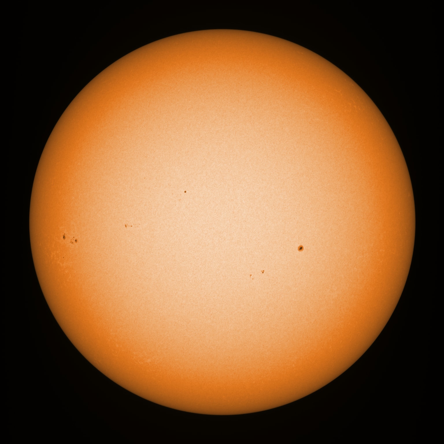

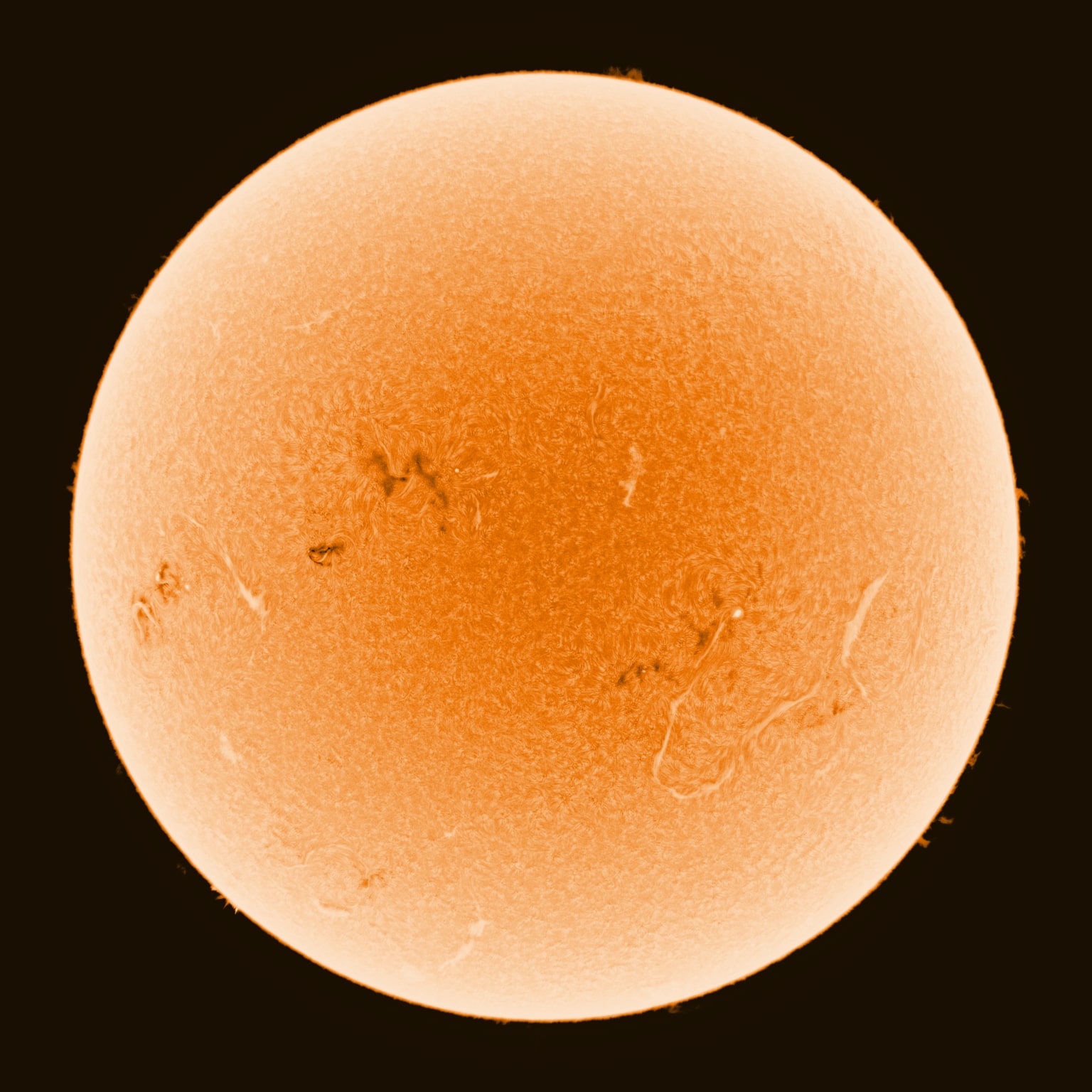

    Vandaag begon zwaar bewolkt, maar toen er heel even een klein gaatje ontstond, bleek de seeing heel redelijk te zijn, zo’n 2.5″ – 3.0″ met momenten van 1.5″. Eerst dus zonnevlekken geteld en vervolgens met de SkyWatcher Esprit 150ED met ND5.0 foliefilter en ZWO ASI1600MM Pro Cool om 09:57 UTC een witlicht opname gemaakt. Vervolgens de Lunt LS80THA van 2x PowerMate, ZWO ADC en QHYCCD QHY163 mono camera voorzien en om 10:17 UTC de Zon in H-alpha op de plaat gezet. In die opname is op het oppervlak een hele beste slingerende protuberans te zien.
    Witlicht opname is een stack van 23 frames (uit 230), de H-alpha opname zijn 125 frames (uit 500). Opname in FireCapture, verwerking in AutoStakkert!, IMPPG (alleen bij H-alpha) en PSP.
    Eergisteren nog wel met Paul (@paulvolman) samen gezeten om te zien hoe hij de opnames verscherpt. Hij doet dit met Astra Image, maar ik heb nog wat meer tijd en oefening nodig om daar goede resultaten mee te behalen. Wel is het zo dat die software meer mogelijkheden biedt, dus ik verwacht er veel van. Paul nog bedankt voor de tekst en uitleg!
