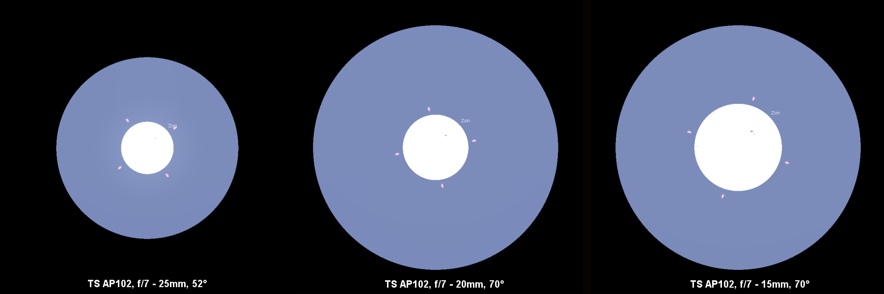

    ligt eraan wat je wilt bereiken en welke kijker je gaat gebruiken. De kijkhoek van een oculair wordt door de fabrikant gespecificeerd, dus zoals je al noemde 52 of 70 graden. Als je de hele zonneschijf in één keer wilt zien, dan kan je met een 70 graden kijkhoek een hogere vergroting halen dan met een 52 graden exemplaar, al is dit met de door jou genoemde oculairs niet van toepassing, de zon past altijd binnen het FOV. Je kan dit met Stellarium simuleren:
    In het midden is hier dus de zon als witte schijf te zien, het blauw eromheen is je FOV.
