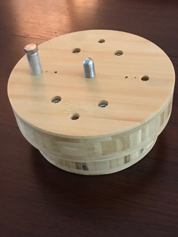

    Probleem opgelost!!
    = GROUND LOOP = aard lus
    Ik heb het hele verhaal elders al verteld, maar het komt hier op neer dat ik na een kleine modificatie aan de mount-pier verbinding, een ground loop gecreëerd had. Met all gevolgen van dien.
    De nieuwe mount gaf na aankoppelen direct dezelfde HW storingen als mijn eigen mount.
    Nou, schiet mij maar lek. Heb ik dat weer……..

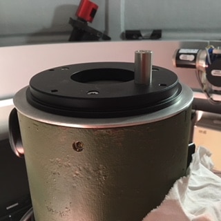

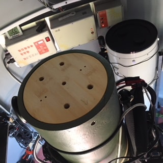

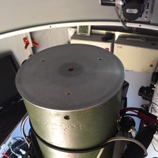

    Wat blijkt nu. Ik had de montering een beetje lager op de pier gezet. Hiertoe heb ik de 4cm dikke houten schijf vervangen door een 3mm alu plaatje.
    Nu maakte de mount een geleidend contact via de pier naar aarde.
    Omdat 10M er voor gekozen heeft alles van aarde te voorzien had ik nu 2 connecties naar aarde. Eentje terug via het net naar de schuur en eentje direct naar beneden via de pier. En voor electro-technici is dat foute boel. En voor mij toen ook.
    Een vriend wees me op het verschijnsel ground loop en na wat gegoogeld te hebben leek het me plausibel.
    Het alu plaatje vervangen door een perspex exemplaar en zo de mount weer electrisch geïsoleerd van de pier en de loop onderbroken.
    De problemen waren net zo snel verdwenen als ze gekomen waren.
    Niks mis met de mount dus. Het vervangexemplaar is weer netjes terug naar Baader.
    Met dank aan Robtics en Baader om mij hierbij zo te helpen. Zonder die 2e mount had ik het nooit gevonden.
    Ik heb dit moment toch even op de gevoelige chip gezet.
    Zeg nou zelf: wie heeft er nou zo iets op zijn werkkamer staan?
    Arie

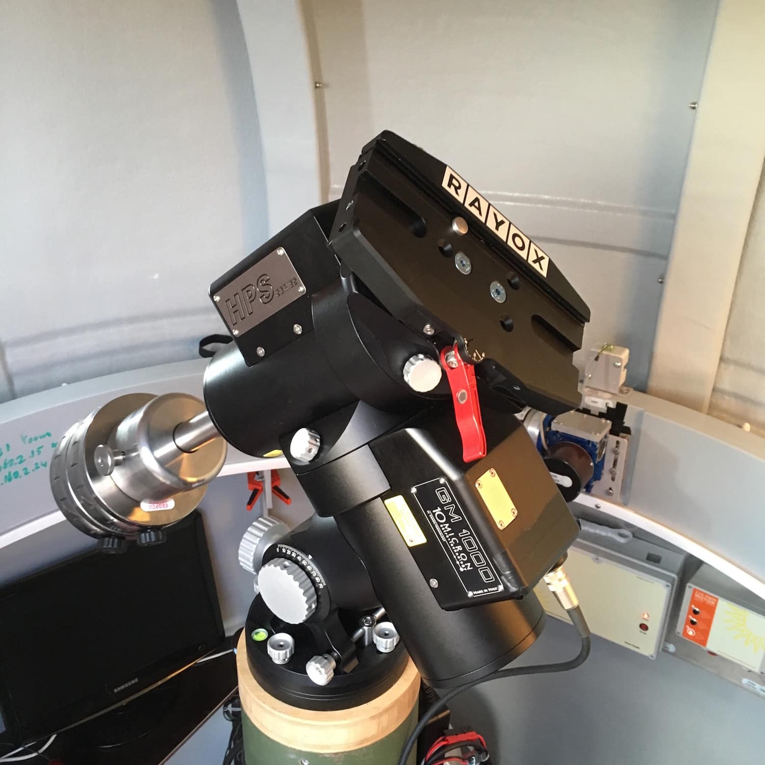

    Goed om te weten. Wel vreemd dat de eerste foto bij deze post het houten blok laat zien ( En ik had er nog net zo’n mooi Rayox zadel op gezet . . . . .) waarbij het probleem dus niet kan optreden. Is de metalen pier dan niet in beton gezet maar tot in direct kontakt met de grond? En gaan de stroom geleidende monteringsbouten niet gewoon dwars door de kunststof plaat heen?
    #19801
    De montering zat aanvankelijk vast op de houten schijf. Daar zaten van die M6 “wokkel-moeren” in verankerd.
    Ze maakten dus geen contact met het metaal van de pier.
    Toen de aluminiumplaat erop lag heb ik gewoon 3 gaten van 6mm door de nog aanwezige houten schijf heen geboord. Die zit nog in de top van de pier verankerd. Deze bouten maakten het geleidend contact tussen de mount base plate, de aluminium schijf en zo met de pier.
    Met de plastic schijf nu, maken de M6 inbusbouten die door de houten schijf zitten met een moertje aan de onderkant, wel contact met de mount base plate, maar niet meer met de pier.
    De mount draait weer als een tierelier. Uit voorzorg heb ook maar even het aardedraadje in het verlengsnoertje van het stopcontact naar de 24V losgemaakt.
    Je kunt ook een 12V->24V voeding van 10Micron kopen. Dan heb je ook geen aarde aansluiting. En doet zich dit probleem dan ook niet voor.
    Ik had al een 20A 13.8V gestabiliseerde lab-voeding in de koepel voor mijn vorige mount. Daar zou de 10M met zo’n convertertje zo bij op kunnen. Ook heb intussen een 220V scheidingtrafo geplaatst. http://energenie.com/item.aspx?id=6872
    Er staat inmiddels ook een klus op marktplaats om een aardpen te komen slaan.

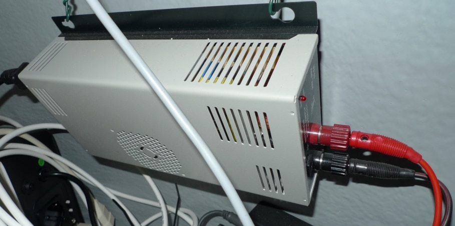

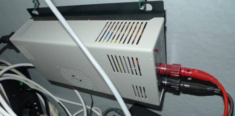

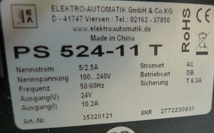

    Dank voor de uitleg, maar ik begrijp nog niet hoe het bij jou nu zit met de voeding van de montering. Voor mijn GM2000 HPS II gebruik ik een door 10 Micron geleverde 24 Volt Voeding waar ik helemaal geen aardedraad zie die naar de montering gaat. Zie foto’s. Ik heb de voeding op 25.0 Volt gezet, zie deze draad. (Werkt alleen met een account, maar die heb je)
