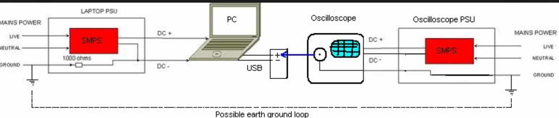

    Laptop voedingen met een 220V AC plug met aarde verbinden de aarde door naar de Min pool aan de DC. Dat zal/kan hier ook het geval zijn.

    Het begint me nu te dagen, nu ik dit schemaatje zie.
    Net even nagemeten. Tussen de randaarde en een van de uitgangen van de adapter meet ik inderdaad 1 K Ohm.
    Op andere meet ik 0,0 Ohm, maar dat zal wel te verklaren zijn.
    Vandaar dat het omdraaien van de stekker van de voeding wel eens de oplossing is als je verneemt dat je telescoop of ander apparaat onder stroom lijkt te staan.
    De PC is hier de mount-computer en de Oscilloscope is de mount, die zijn eigen contact maakt met aarde. Wat er dan bij die USB poort gebeurt is wat vaag, maar dat kan de interface computer-mount zijn.
    Het onderbreken van een van de twee verbindingen voorkomt dan het sluiten van de loop. Ik heb ze nu beiden onderbroken.
    Door beide aardpunten bij de koepel samen te brengen maak je het oppervlak van de inductie-loop minimaal.
    Misschien is bij mij het effect extra sterk omdat er schrikdraad boven de grond loopt, dat nogal wat flux kan veroorzaken in deze loop. 5000V dat telkens wegvalt met een hoop gevonk hier en daar.
    Reden te meer om bij de koepel een aardpen te slaan.
