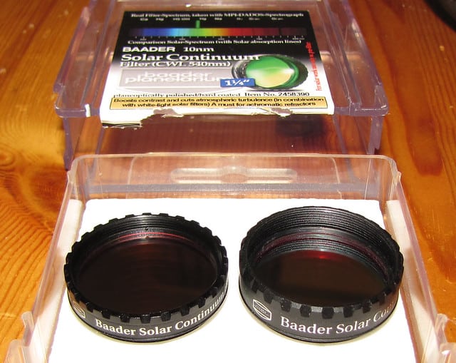

InFINNityDeckParticipantEen tijdje terug heb ik een Baader Continuum filter aangeschaft in de hoop dat de opnames met de C11 EdgeHD en ND5.0 filter scherper te krijgen. Dit lijkt ook wel het geval te zijn, maar toch heb ik idee dat het nog beter kan. Buiten het forum om heb ik hierover contact gehad met @wimengels. Die vertelde mij dat van het Continuum-filter twee edities bestaan: de oude en de nieuwe. Het verschil tussen de twee zit hem in het gebied boven de 800nm wist Wim mij te vertellen en stuurde daarbij een link naar het SolarChat forum.
Benieuwd naar de kwaliteit van zijn eigen filter, besloot Wim dat exemplaar door te meten, waaruit bleek dat dat een oud exemplaar was, zie eerste afbeelding hieronder. Wim had nog een te exemplaar liggen en heeft daarbij op mijn verzoek ook het exemplaar in mijn bezit getest. De grafiek van die laatste is de tweede afbeelding hieronder en laat een duidelijke verbetering ten opzichte van het oude filter zien.
Inmiddels is het filter weer terug op InFINNity Deck en heb ik er vanochtend weer mee gefotografeerd.
Wim heel erg bedankt voor de inspanning het filter te testen!

engelsParticipantGoed samengevat, Nicolàs! Waarnemers die een DSLR gebruiken hoeven zich geen zorgen te maken daar de ongemodificeerde versies een 700 nm IR blockfilter hebben. Bovendien is de sensor hiervan vrij ongevoelig voor IR licht. Met de CMOS camera’s die het gedeelte boven 800 nm wel oppikken, ontstaat een soort ghost beeld dat uit focus is tov het beeld bij 540 nm. Hierdoor ontstaat een onscherpe opname!

InFINNityDeckParticipantNog even voor de volledigheid: Van het SolarChat forum heb ik onderstaande afbeelding overgenomen van het oude (rechts) en het nieuwe (links) filter.

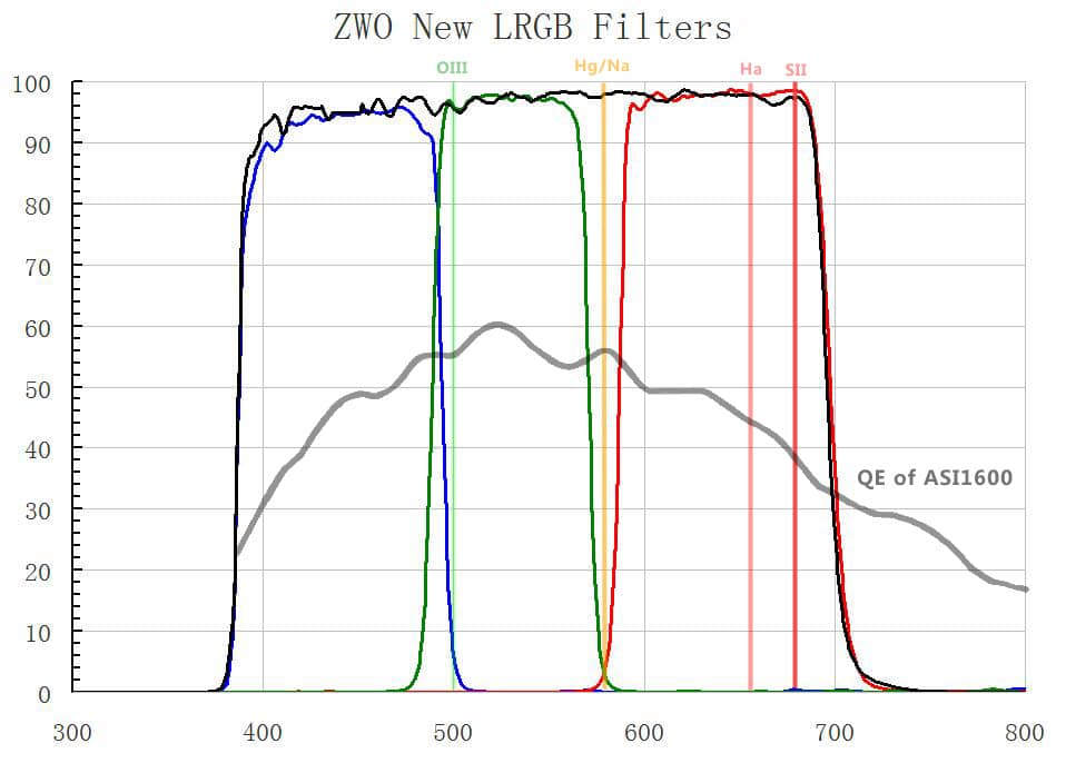

engelsParticipantIk vroeg me af wat het spectrale verschil was tussen luminance, green en continuum. Met name de doorslag van IR. Het continuum beeld leek mij het beste (?,!)
September 16, 2021 at 22:19 #25484
InFINNityDeckParticipantHoi Wim,
onderstaande grafiek heb ik van de ZWO-site gehaald en laat zien wat de spectrale profielen van L, R, G en B zijn. Zoals je kan zien begint L op dezelfde golflengte als B en eindigt op dezelfde golflengte als R. Het groene filter heeft een bandbreedte van circa 90nm, luminance circa 310nm. Het Baader Continuum filter heeft een bandbreedte van circa 20nm.
Het gevolg is dan ook aan de belichtingstijden te merken (gemiddelden van vanmiddag):
L: 0.25ms
G: 3.18ms
C: 6.79msAlle opnamen zijn gemaakt bij f/20, dus met een 2x PowerMate. Ga je naar f/40, dan holt het nog verder achteruit. Het liefst wil je zo laag mogelijk blijven met de sluitertijd om de seeing te ‘bevriezen’, maar daarvoor is ND3.8 folie nodig.
