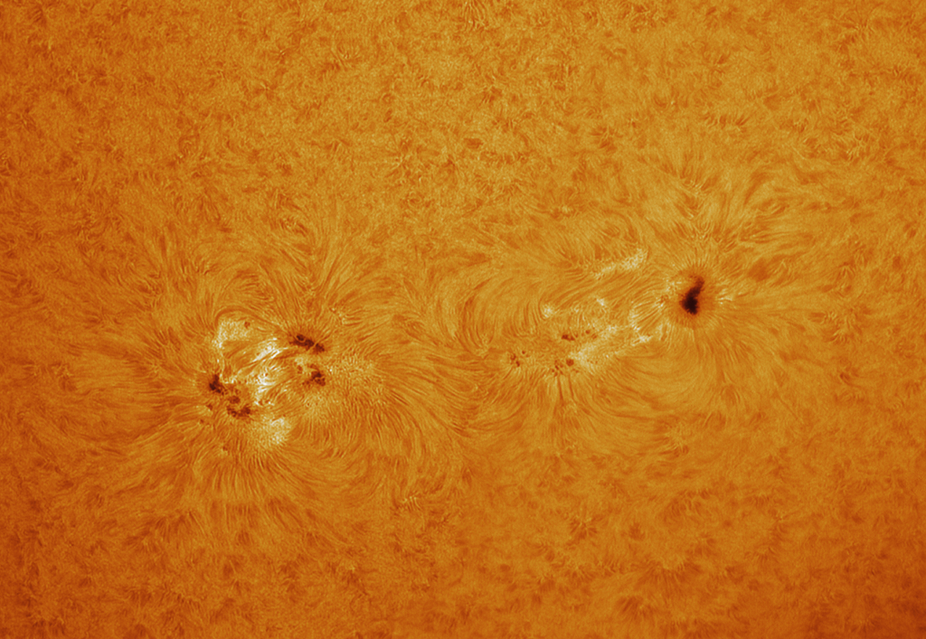

VolmanParticipantDe zonnevlekken AR2866 en AR2868 domineren de laatste tijd behoorlijk en zijn een lust voor een amateur astronoom zoals ik. Deze opname is wél gemaakt op 7 september 2021 en wel om 18:00u METZ. Dat is vrij laat in de middag en en de zon had al de hele dag staan schijnen dus alles bij mij in de sterrenwacht was behoorlijk opgewarmd. Daarom de waterkoeler aangezet en gestart met de opname. De zonnevlekken AR2866 en AR2868 zijn groot en kunnen net niet samen in het beeldveld van mijn telescoop komen. Daarom bestaat deze foto uit 4 films van 20 sec die in een mozaïek zijn samengevoegd. De seeing had een gemiddelde waarde van 4,75 wat middelmatig tot slecht te noemen is. Dat heb je toch meestal later op de dag. In de bijlage niet alleen de foto van de zonnevlekken ook een screendump van de seeing tijdens het waarnemen, gemaakt met de SSSMonitor, een project dat ik samen met Nicolàs heb gemaakt. De telescoop is een Omegon Pro 104/650 met 4x powermate en een Daystar ION 0,7Å, watergekoeld. De camera is een Basler acA1280-60gm elke opname duurt 20sec maar er zijn zoveel onscherpe frames dat maar een fractie van die frames gebruikt zijn. Al met al vind de opname toch geluk en wilde die met jullie delen.
September 10, 2021 at 10:32 #25263
MusquetierParticipantWauw, dat is een mooie scherpe plaat Paul, kudo’s voor de seeing selector die je samen met Nicolàs hebt ontwikkeld.
