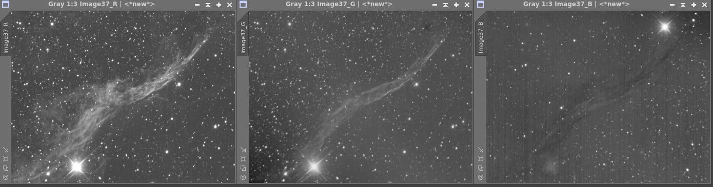

August 25, 2017 at 09:07 #16755
KeesSchererParticipantHet is duidelijk dat het blauwe kanaal totaal niet goed is uitgelijnd met de andere kanalen. Het B kanaal is 180 graden gedraaid. Dit is het best te zien aan het grote blauwe ster-beeld bovenin. Dus ik zou om te beginnen de opnamen voor R, G en B openen in Pixinsight en kijken of het beeldveld wel een beetje overeen komt. En dan alleen kijken naar R, G en B, en daar een nieuwe registratie van doen.

August 25, 2017 at 11:11 #16762
KeesSchererParticipantHet blauwe kanaal zou juist hele specifieke delen van de nevel (De O3) moeten weergeven, dus er is zo te zien iets mis met de blauwe opname. maar zoals je in de mijn post kan zien is het blauwe kanaal ook nog eens 180 graden gedraaid. In ieder geval in de jpg die ik gescheiden heb in R,G en B. Concentreer je eerst alleen op de RGB opname en laat Ha en L even links liggen.

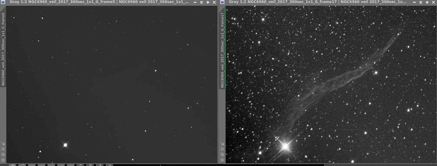

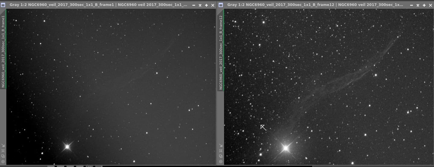

August 25, 2017 at 14:15 #16773
KeesSchererParticipantVan het blauwe kanaal zijn opnamen 1 t/m 4 niet goed, de achtergrond waarde van opname 1 is 7x zo hoog als van frame 12. Waarschijnlijk door hoge bewolking. Bij Groen is het verschil tussen opname 5 en 17 zelfs een factor 10 hier zou ik de eerste 2 frames wegdoen (nrs 5 en 6). Verder zie ik dat de masterflats geen flats zijn. Dat is ook de mening van Pixinsight, die zegt na het laden van een masterflat dat er geen masterflat aanwezig is. De masterflats zien er uit als materbias en de Ha masterflat ziet er uit als een dark. Er is dus iets mis met de manier waarop je deze hebt gemaakt of benoemd…..
