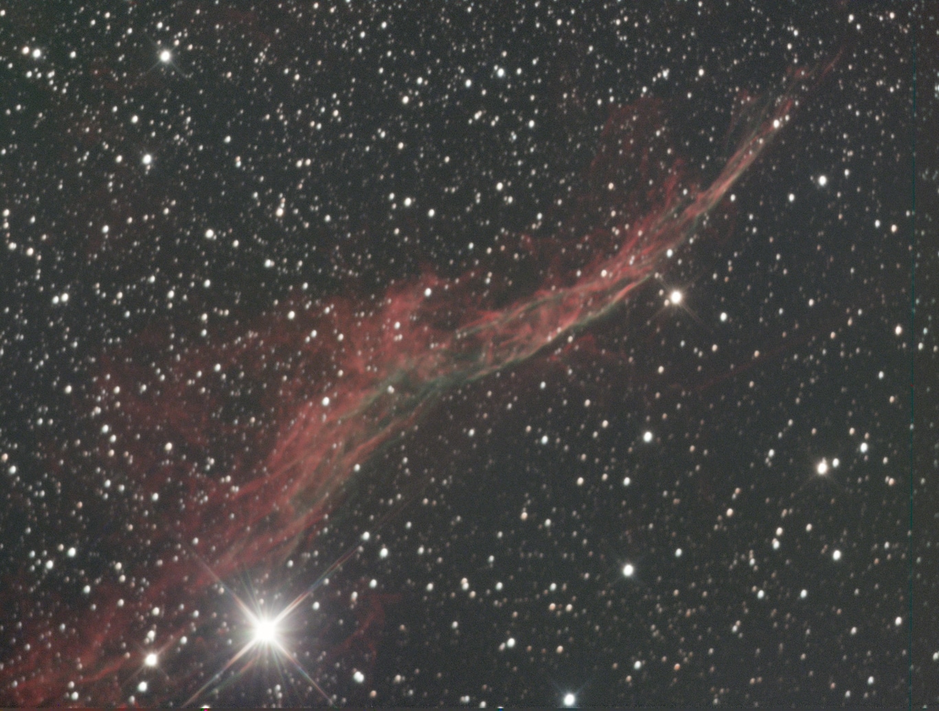

    Wanneer ik de slechte G en B opnamen weglaat en alleen de masterdark en masterbias gebruik kom ik voor alleen RGB al op dit resultaat, dus dat komt al mooi in de richting.

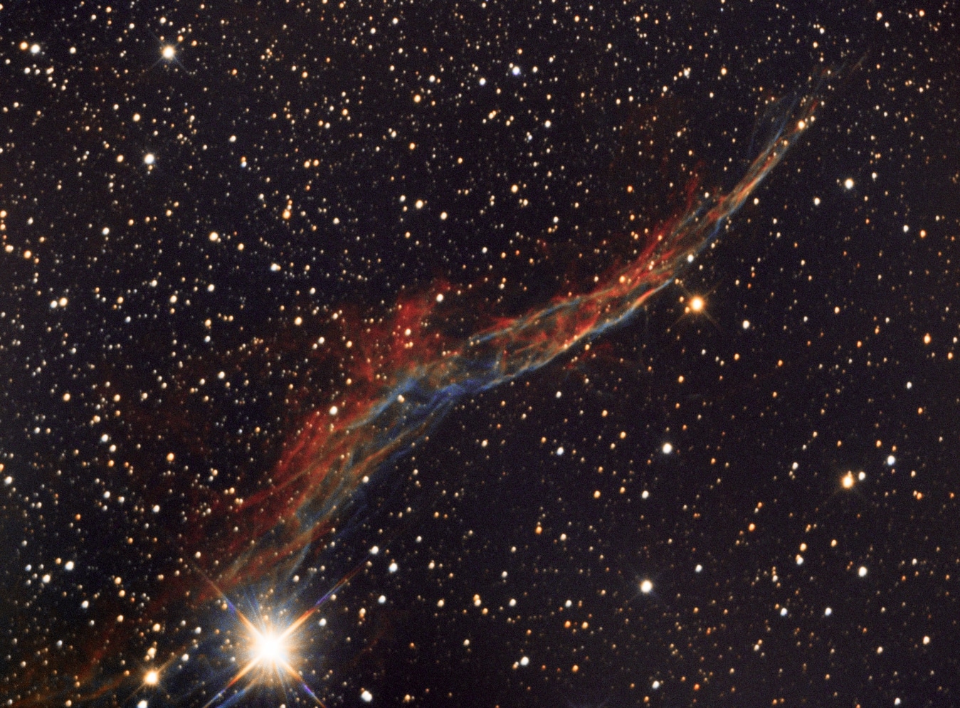

    Even in APP geprobeerd, daarna nog wat met curves gespeeld in PI, maar ik krijg die sterkleuren er dan weer niet uit… apart.
    #16788
    Dit is een tikkie beter, maar blijft mwoa. In ieder geval doe ik hetzelfde als Kees in de zin dat ik de flats weglaat en alleen de goede frames zonder wolken pak. Dan heb je alsnog best goede data waar je mee kan spelen (zoals je ziet) alleen meer frames zou helpen.

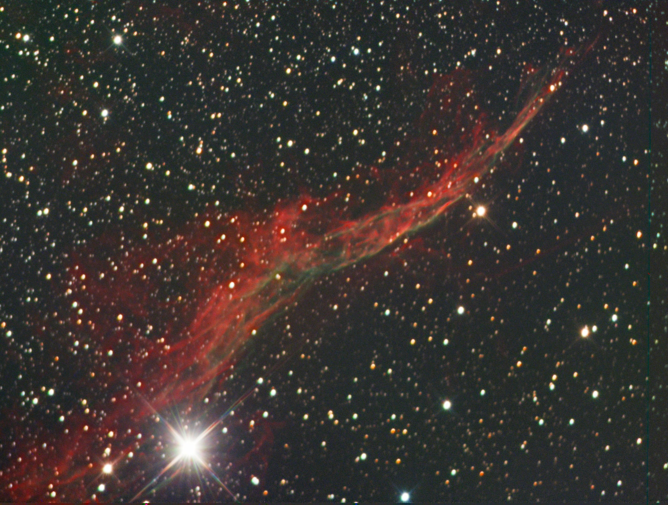

    #16821
    Franken
    Ook bezig geweest , dit pers ik eruit metmijn beperkte skils.
    #16825
    Franken
    nog ff verder
    #16829
    Nice Ronn, beperkt of niet dat komt wel goed volgens mij. :)
