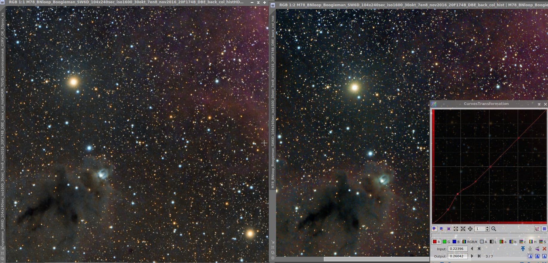

February 14, 2017 at 11:28 #11965
KeesSchererParticipantMabula, ik heb de opname opnieuw bewerkt en heb de roodcurve onderin iets aangepast om de ha ring naar voren te halen. Bedankt voor het opmerken want nu heb ik de opname weer kunnen verbeteren! Als illustratie van de onderlinge Ha helderheidsverschillen is deze opname die ik met 40mm lens en dezelfde 6D full spectrum maakte illustratief. Ha in de Orionnevel is overbelicht, de Ha om de Paardekopnevel is helder rood, dan volgt Barnards loop en het gebied rond de Boogieman is heel zwak. En HRGB opnamen zijn eigenlijk heel vreemd omdat daarin de 656.28 nm emissielijn enorm versterkt wordt weergegeven in een 310 nm breed spectrum. je zou kunnen stellen dat de weergave met deze full spectrum camera (of alleen een RGB opname) daarom beter de helderheidsverschillen laat zien.
