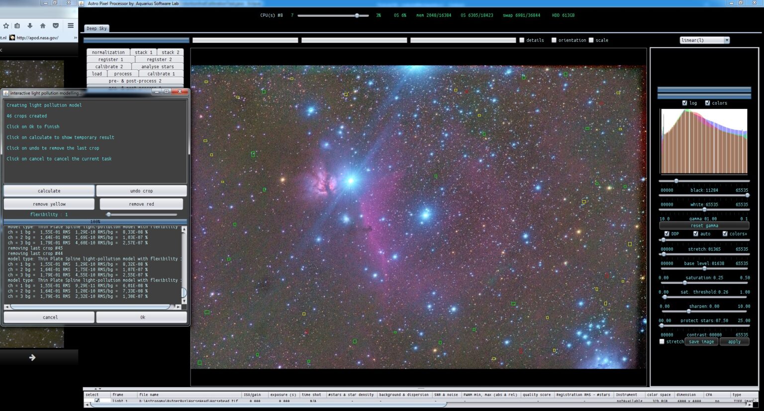

HaverkampParticipant@buzzmeister, ik heb je horsehead nebula verwerkt, ik hoop dat je hem mooi vind ;-)
Morgen ga ik alles in een apart draadje beschrijven met veel screenshotjes erbij…. de achtergrond correctie en neutralisatie was best wel lastig, want in je stack is maar weinig ruimte waar geen neveligheid zit ;-)
Zie het screenshot van de module waarmee ik de oneven belichting als eerste heb gecorrigeerd.
En natuurlijk alvast het eindresultaat ;-)
