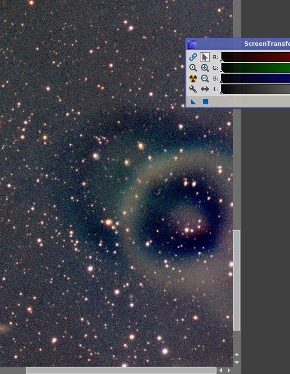

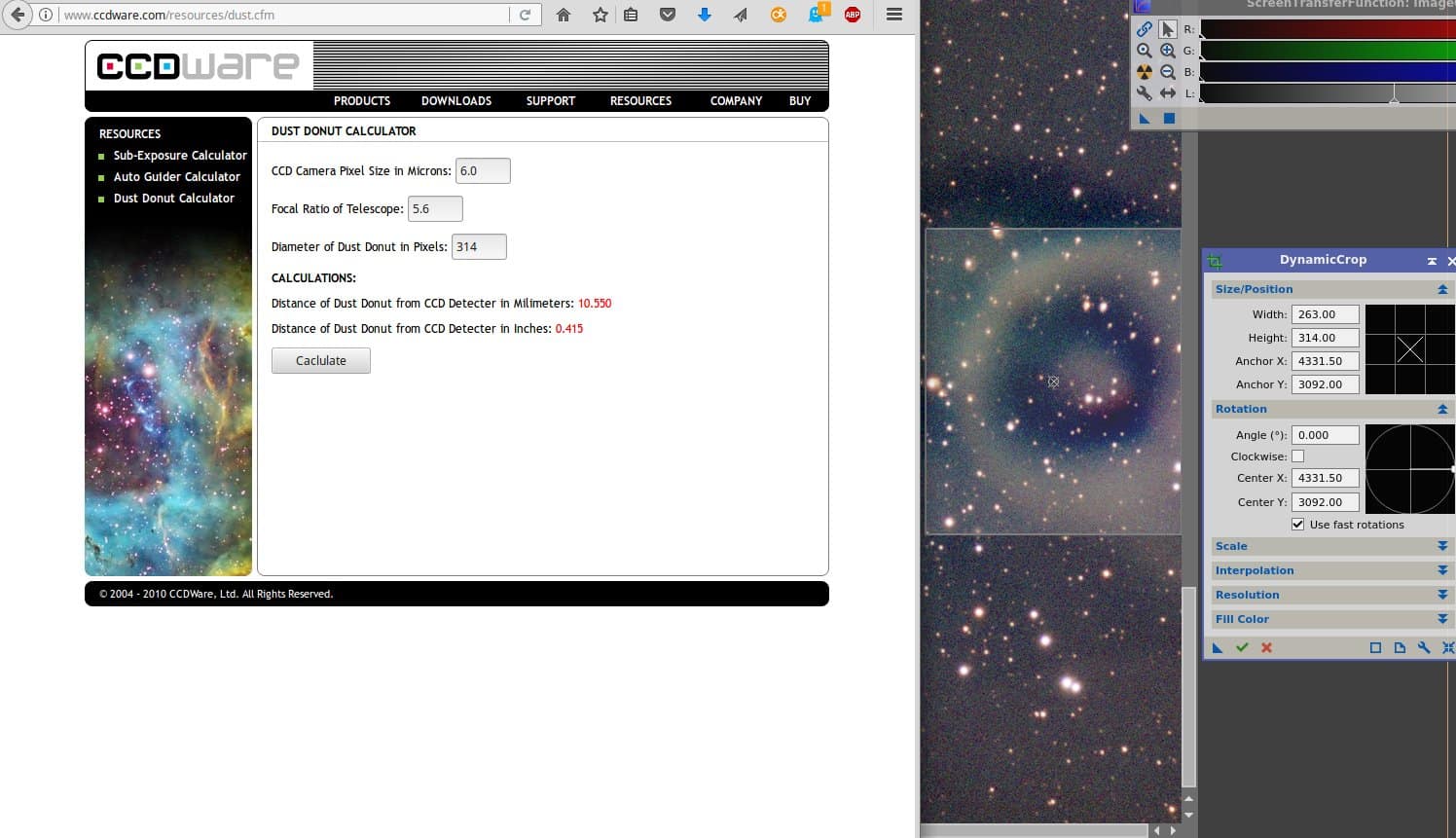

KeesSchererParticipantSinds het in gebruik nemen van de QHY16200 heb ik geen last van stof gehad en was 1 set flatframes voldoende. Maar sinds een maand is er een donut het beeldveld aan het binnenkomen die, zo bleek uit de berekening op het afdekglas van de sensor zit. Vandaag de camera van de telescoop gehaald en na openen en verwijderen van een fliter in het filterhuis zag ik eerst niets op het glas. Maar na heel goed turen met de sensor loupe zag ik een doorzichtige smeer vet achtig materiaal. Inmiddels ben ik 3 swabs met optical cleaning fluid verder en heb ik een sensor met…. een hele grote versmeerde vetvlek…. Oftewel, de optical cleaning fluid heeft niet de juiste samenstelling voor deze vlek. Maar ik ben een beetje bang om met tri-chloor ethyleen aan de gang te gaan. Eeh?

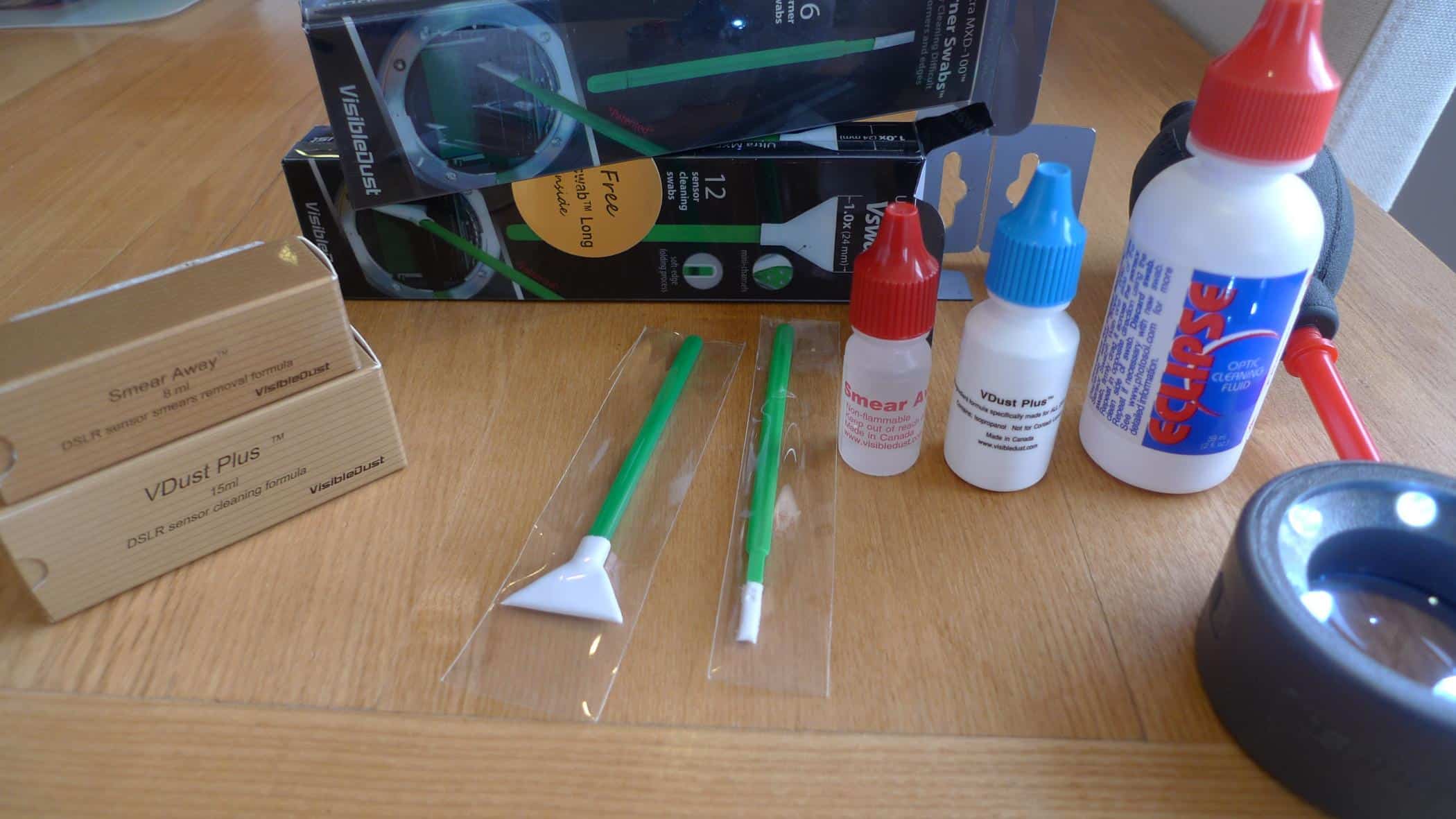

KeesSchererParticipantEen update over het verwijderen van de hardnekkige vlek, dit is prima gelukt met “Smear Away”, een produkt van Visible Dust. Ik had slechts 3 druppels op 1 swab nodig. Daarna nog 1 swab met “Visible Dust plus”. (Amazing Discoveries Alert ;) ) De foto laat mijn arsenaal aan sensor reinigingsmiddelen zien…..
March 31, 2018 at 23:14 #19007
GroenewoldParticipantAh! Ik heb dus zo’n vlek inmiddels, niet weg te swipen met die super dure wattenstaafjes. :) Smear Away dus.. amaaaaazing! Ik moet echt eens gaan uitzoeken wat erin zit, volgens mij is het duurder nog dan printer-inkt. Heb vast wat van de ingredienten op het lab liggen.
