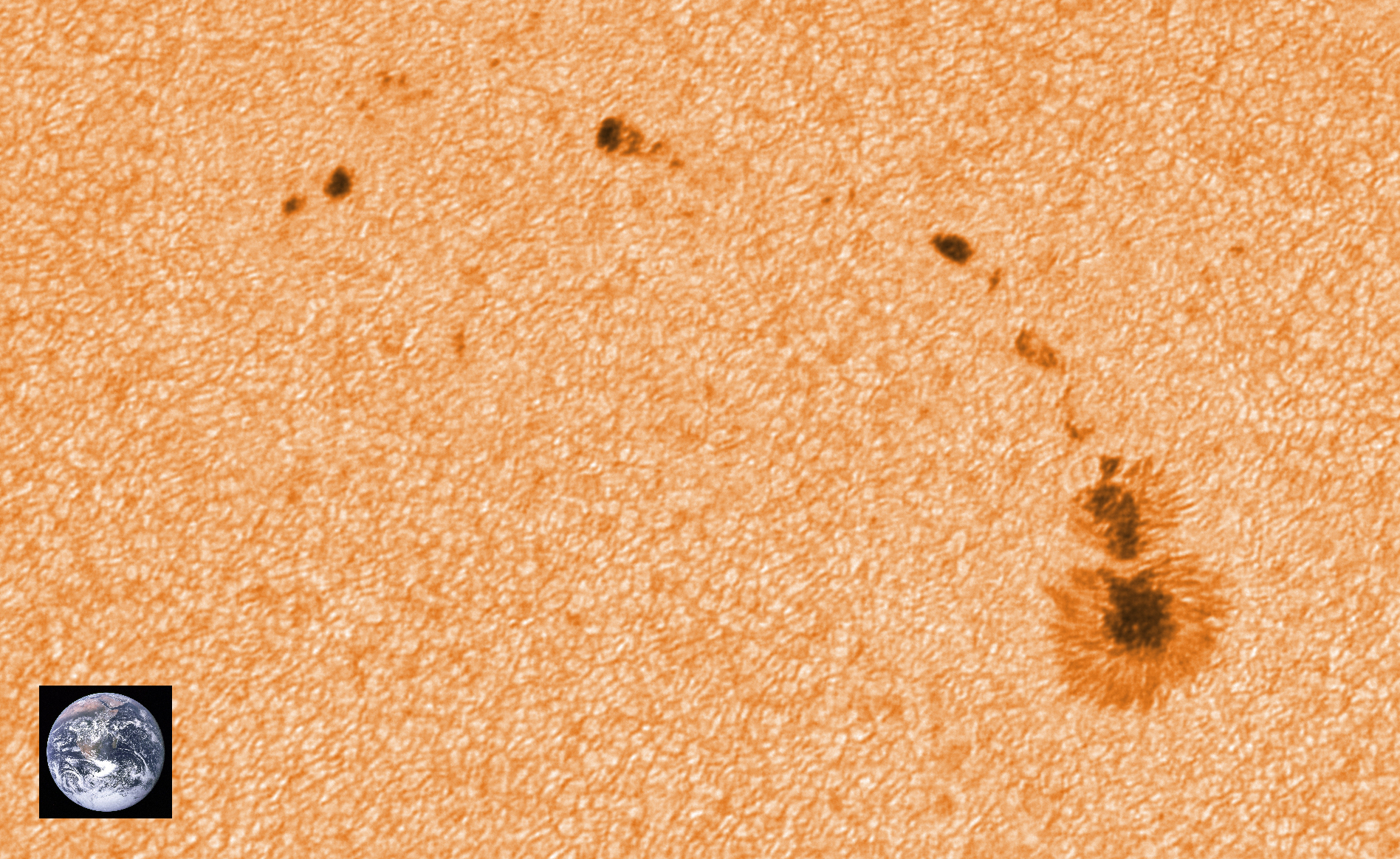

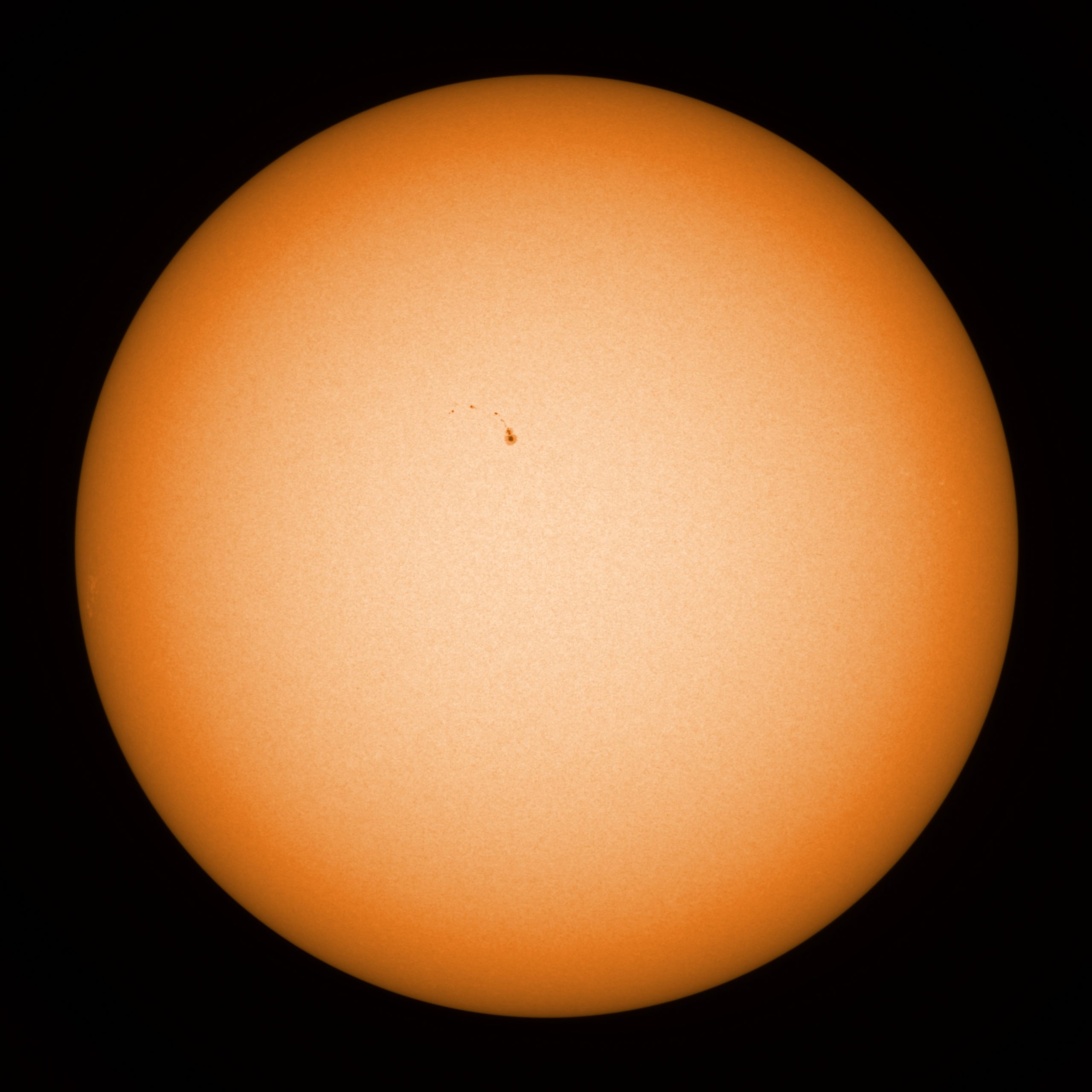

    In navolging op gisteren, vanochtend verder geëxperimenteerd met de C11 bij het fotograferen van de Zon. De seeing was een stuk beter dan gisteren en dat bleek ook wel uit de opnames. De eerste opname was wederom bij f/40 met dus het Baader ND5.0 filter en een groen-filter in het filterwiel. Als camera wederom de ZWO ASI174MM, welke op een gain van 300 stond bij de eerste opname en 250 bij de tweede. Die tweede opname is bij f/20, hetgeen volgens de theorie het correcte f-getal zou zijn voor deze camera. Tot slot nog even een full-disc met de SkyWatcher Esprit 150ED en ook een Baader ND5.0 filter (maar geen groen-filter).
    De verwerking heb ik nu anders gedaan: na analyse in AS3! heb ik de opnames gestacked met een stack-lengte van 1 frame en een AP-grootte van 48 pixels (dit zijn circa 2500 AP’s). Op deze manier krijg je de scherpste opnamen, al heeft dat wel tot nadeel dat de positie van de afzonderlijke AP’s afhankelijk is van de seeing tijden de opname van dat enkele frame.

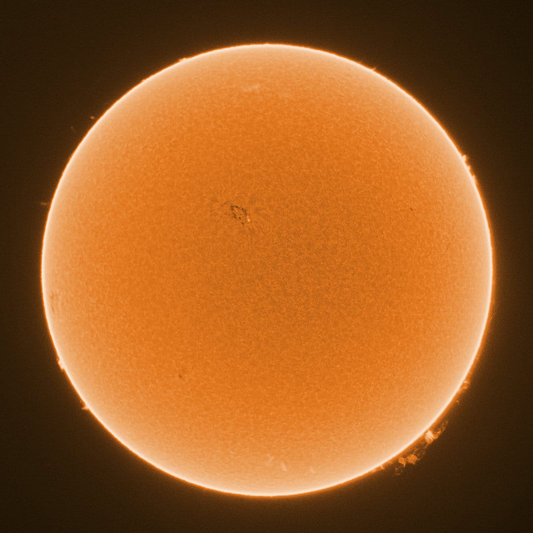

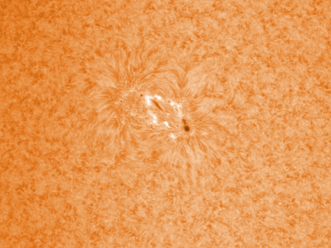

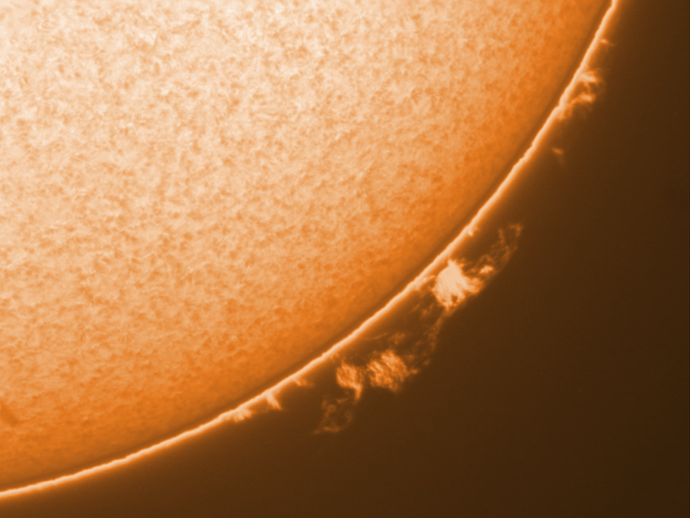

    Vervolgens ook nog even in H-alpha gekeken. Opnames met de Lunt LS80THA, de eerste zonder Barlow, de andere twee met TeleVue 4x PowerMate. Helaas vergeten de gain terug te zetten op unity, hetgeen te zien is in de donkere gebieden.

    Toch nog een poging gedaan te stacken. Daartoe 2750 AP’s aangemaakt en van de 1200 frames de beste 50 gebruikt om te stacken. Vervolgens een unsharp mask en een high pass sharpen erop los gelaten.
    #24816
    Nog mooier! Wat een vlek, nog groter dan de aarde…

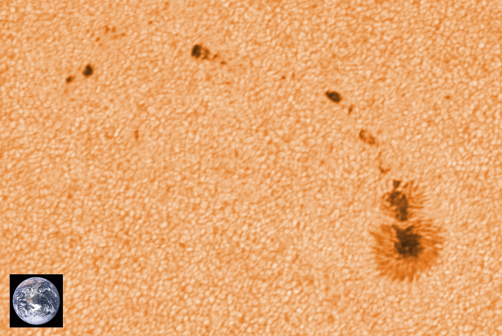

    Dankzij het boek Solar Astronomy begin ik nog beter te begrijpen hoe ik de data moet verwerken. De opname met de C11 (stack van 20 frames) nu eerst op aanraden van de auteurs in PSP verscherpt met unsharp-mask (radius: 15px, strength: 80), vervolgens een Lucy-Richardson deconvolution in IMPPG erop losgelaten (sigma 3.24px, iterations 70). Daarna weer terug gestopt in PSP en nog wat verscherpt en met een Edge Preserving Smooth (amount: 15) de artefacten van de verscherping ongedaan gemaakt met onderstaand resultaat tot gevolg. Alle tussenstappen uiteraard in 16bit resolutie (als TIFF) opgeslagen.
    Er valt nog heel wat te lezen en te begrijpen in het boek, dus hopelijk valt er nog meer uit de data te halen. Wordt vervolgd!
