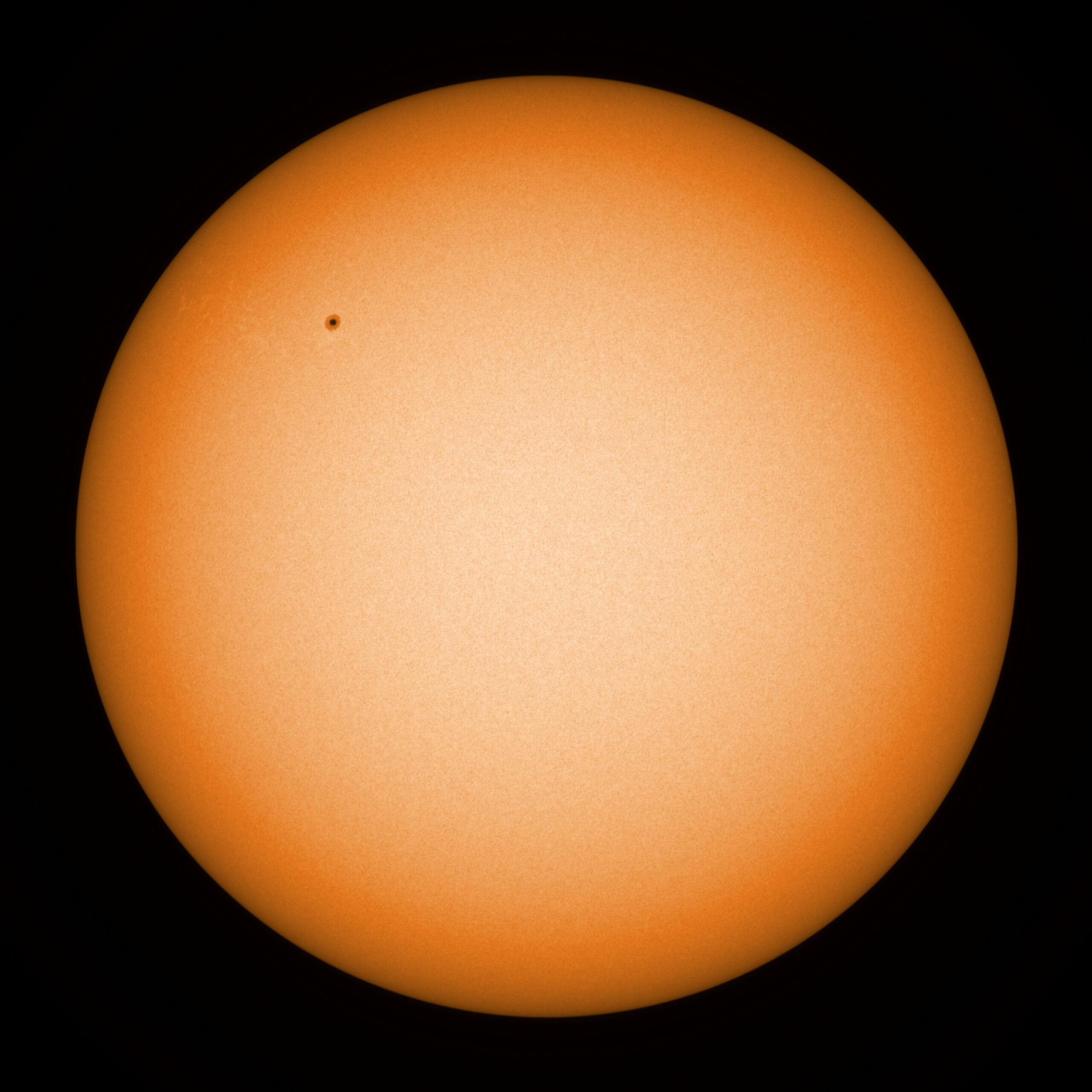

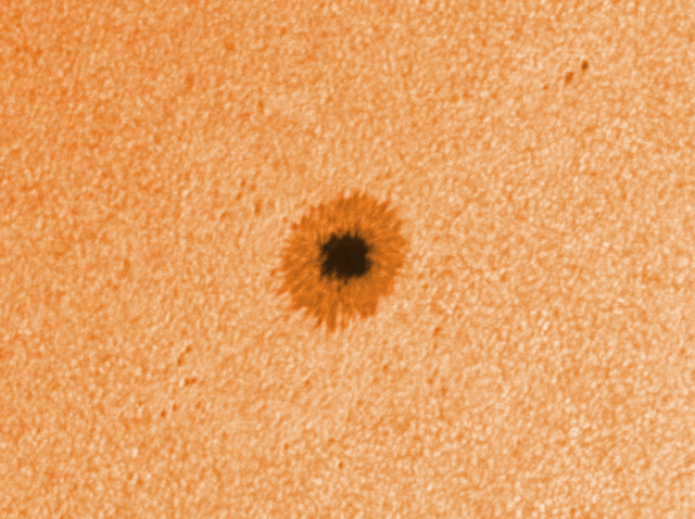

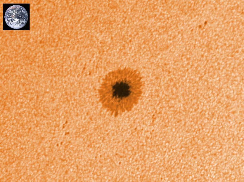

    Ik had hem al eerder op de korrel genomen, maar vandaag was de seeing erg goed, dus nogmaals gedaan en dan meteen maar bij iets hogere vergroting. Overigens was deze zonnevlek een week of wat geleden ook al onderwerp van een tweetal posts op 20 mei en 26 mei. Toen heette hij nog AR2824 en is een volhoudertje gebleken. Mij benieuwen hoe lang we deze nog gaan volgen.
    De detailopname bestaat uit 9 beelden die tussen 07:42UTC en 07:51UTC zijn opgenomen met de Celestron C11 EdgeHD, Baader ND5.0 folie, Baader Continuum filter, TeleVue 2x PowerMate en ZWO ASI174MM (volle resolutie staat op mijn server). De ‘losse plaat’ uit die serie met de Aarde erin geplakt was frame 7 van 07:47UTC.
    De full disc is genomen op 07:35UTC met de SkyWatcher Esprit 150ED, Baader ND5.0 folie en ZWO ASI1600MM Pro Cool.

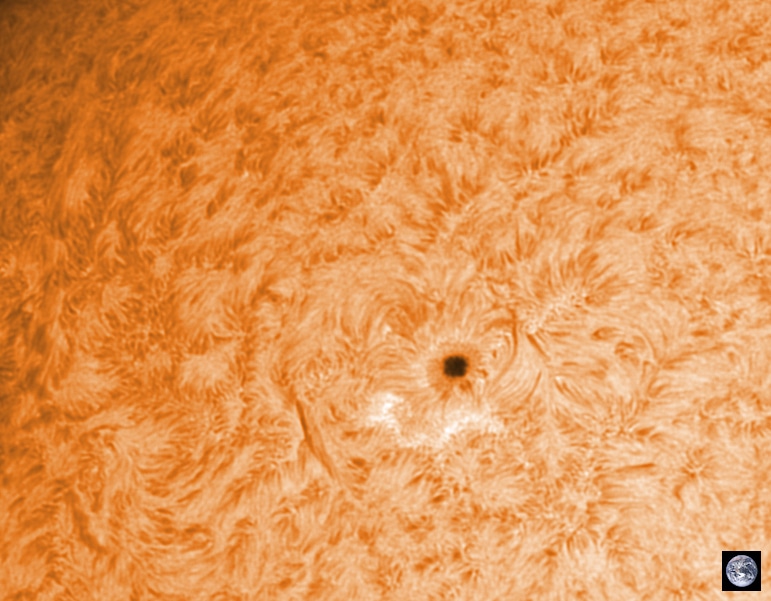

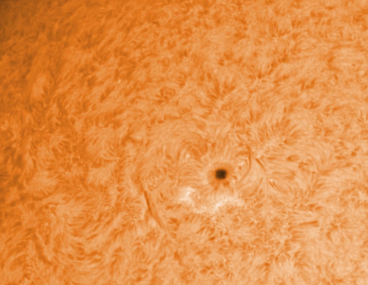

    Het H-alpha detail op 07:56UTC met Lunt LS80THA, TeleVue 4x PowerMate en ZWO ASI174MM.

    Ik had deze zonnevlek afgelopen zondag al in de gaten en toen had hij officieel nog geen AR nummer. AR2833 zullen we nog wel een paar dagen kunnen volgen. Ik vind de opname van de C11 en de Esprit echt heel mooi, goed bewerkt en zoals het hoort. Prima. Daarin tegen vind ik de opname van de Lunt80 toch wat tegenvallen. Ik weet niet wat het is maar er moet volgens véél meer uit te halen zijn. Het lijkt wel het niet scherp is. Maar is verwacht wel dat je daar goed op gelet hebt. Zit er nog genoeg druk in de pressure-tuning? Dit moet regelmatig gecontroleerd worden en indien nodig aangepast worden. Het kan zijn dat misschien de deconvolutie niet optimaal is gegaan. Ook het omzetten daar een kleurenplaatje kan soms onscherpte veroorzaken.  Hoe ziet de zwart/wit versie er uit en welke deconvolutie gebruik jij?
    Als de opname wel goed is dan wil ik wel eventueel kijken wat ik er uit kan halen, maar alleen met jouw goedkeuring natuurlijk.

    Ik zag dat ik nog een opname had liggen, nu van 07:57UTC, een minuut na de wat wazige opname. Ik heb tussen de twee opnieuw scherp gesteld en dat lijkt wel wat verschil te maken.
