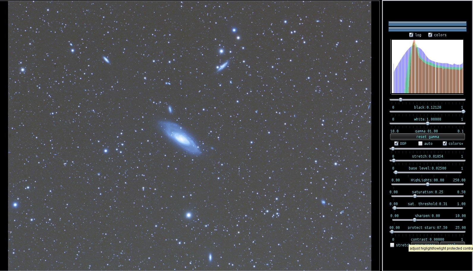

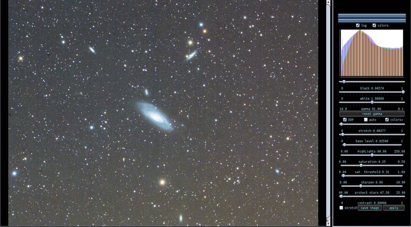

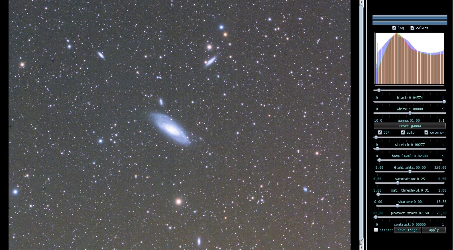

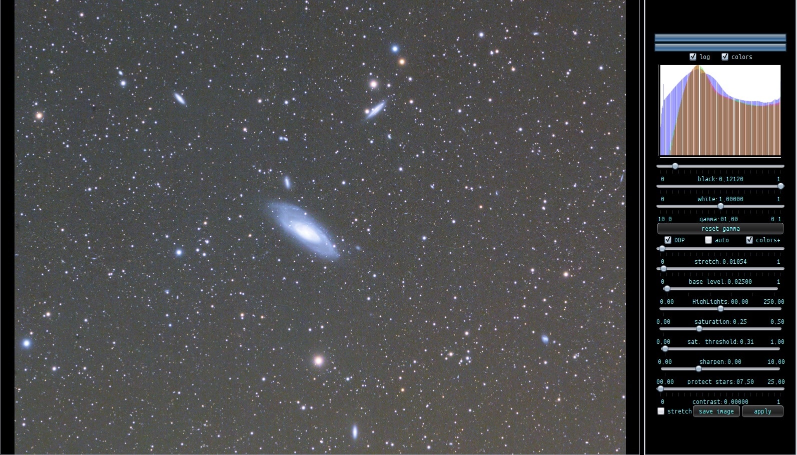

a) PI stack referentieEerste plaatje is de PI stack
Tweede plaatjes is de DSS stackAan de breedte van de histogram pieken zie je dat de dispersie van de DSS stack veel groter is, of andersom de PI stack heeft veel lagere dispersie.

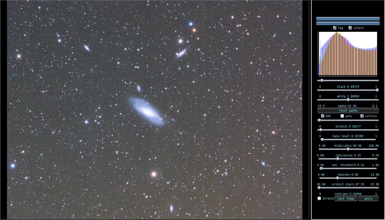

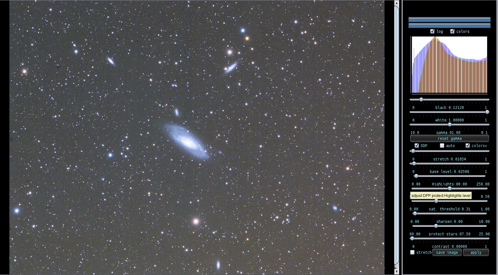

b) DSS stack referentieEerste plaatje is de PI stack
Tussen situatie 1a) en 1b) zie je dat de stacks niet goed te vergelijken zijn als je alleen normaliseert voor lokatie. Als je de PI stack neemt, wordt de DSS rood en andersom wordt de PI stack blauw.

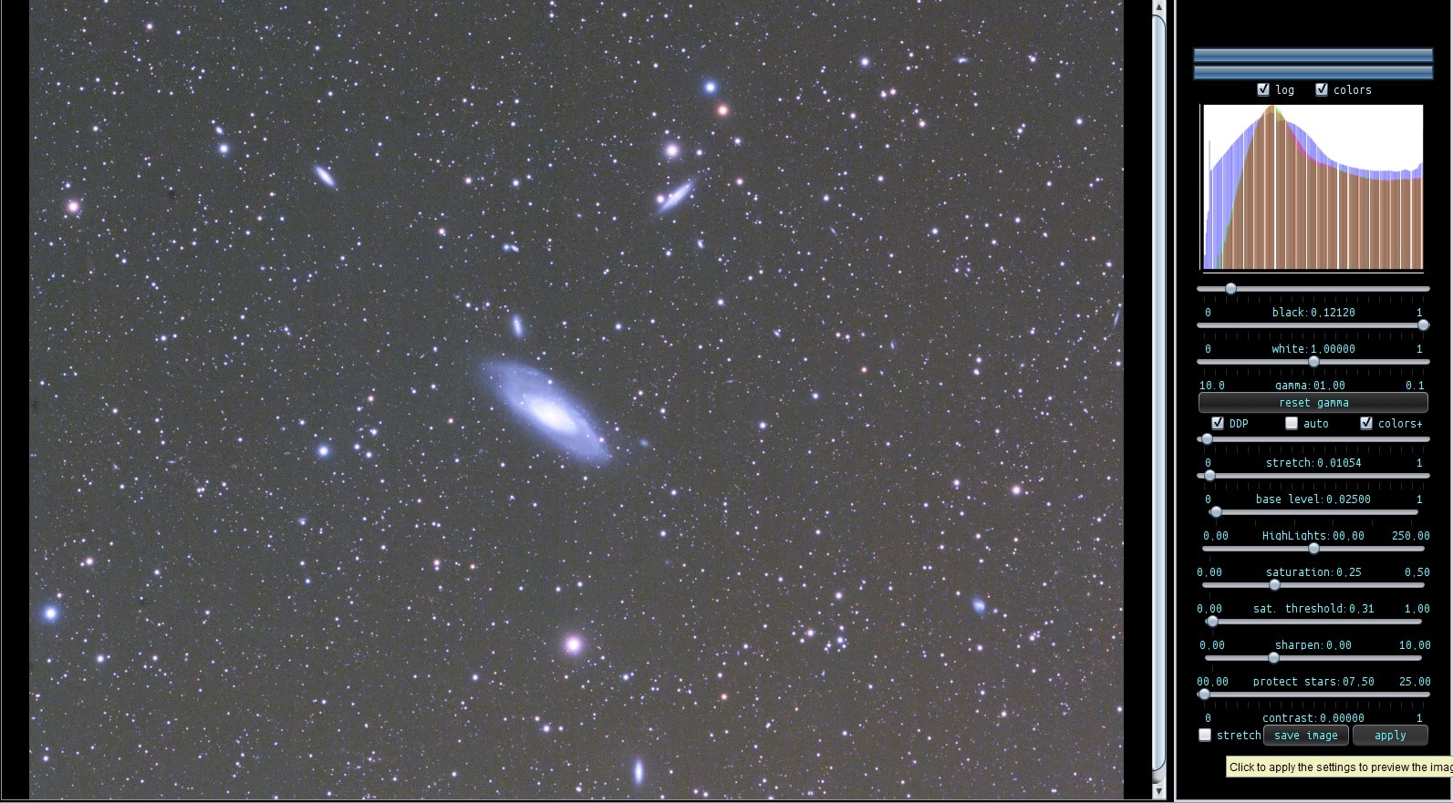

HaverkampParticipant2) normaliseren voor zowel lokatie als dispersie
Tweede plaatjes is de DSS stackAan de breedte van de histogram pieken zie je nu dat de dispersie correct is genormaliseerd. De pieken zijn even breed geworden per kanaal. De breedte van de piek is de dispersie. Let op, uiteraard weer getoond met voor beide plaatjes een identieke stretch.

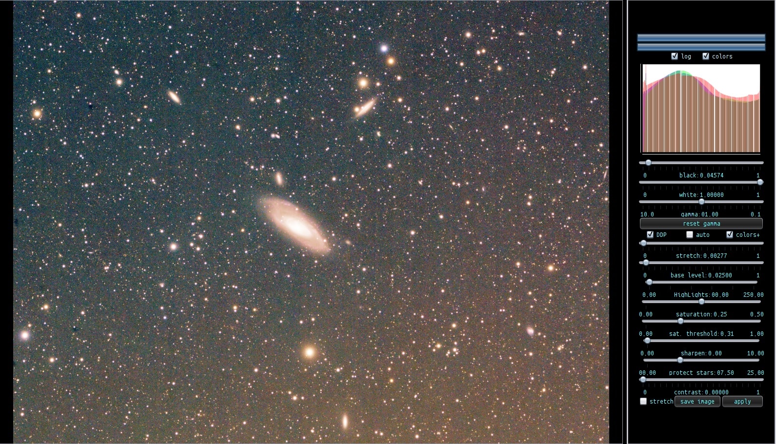

Tweede plaatjes is de DSS stackNu wordt het interessant ;-),
je ziet aan de histogrammen weer dat de dispersie correct is genormaliseerd. De histogram pieken van beide plaatjes zijn even breed. Maar ze zien er anders uit dan in situatie 2a).
In situatie 2a) ziet de PI stack er goed uit, en de DSS stack wordt groenig.
Maar in situatie 2b) ziet de DSS er goed uit en de PI stack wordt magenta, dat is de tegengestelde kleur van groen. Omdat groen veel meer bijdraagt aan de Luminance, zie je de magenta verkleuring minder goed, maar hij is zeker aanwezig. In het sterrenstelsel zie je dat het blauw, paarsig wordt in de PI stack.January 16, 2017 at 16:41 #10870
HaverkampParticipantHier wordt ook direct aangetoond dat data normalisatie, wat een essentieel onderdeel is van een goede integratie van onze foto’s, een invloed heeft op de kleur van je foto’s. Ik heb samen met @chrisvdberge en een aantal amerikaanse fotografen, hier nog een leuke discussie over gehad op Cloudy Nights herinner ik mij… maar dat is voor een andere keer ;-)

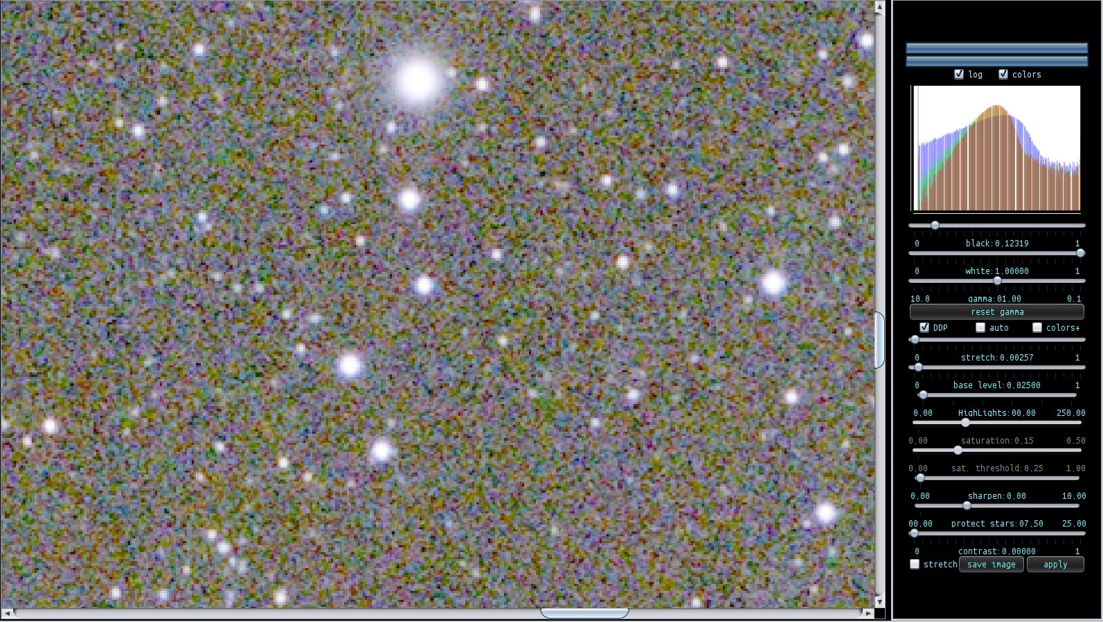

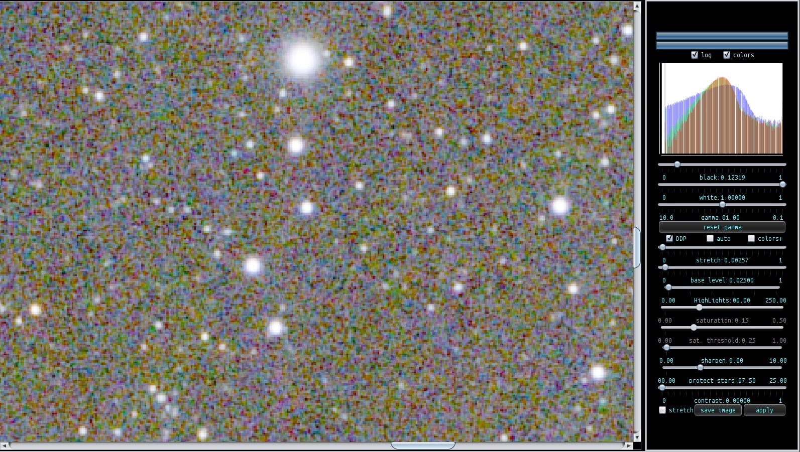

HaverkampParticipantEn ter bevestiging een visuele inspectie van een kleine stukje hemelachtergrond van de 2 stacks die genormaliseerd zijn voor lokatie en dispersie en waarvan de hemelachtergrond is geneutraliseerd.
Identieke stretch zonder saturatie, puur om de ruis in de achtergrond qua structuur te zien.
Het verschil is subtiel, maar de achtergrond in de DSS stack is gewoon gladder.
Eerste plaatje is de PI stack en de tweede is de DSS stack:
