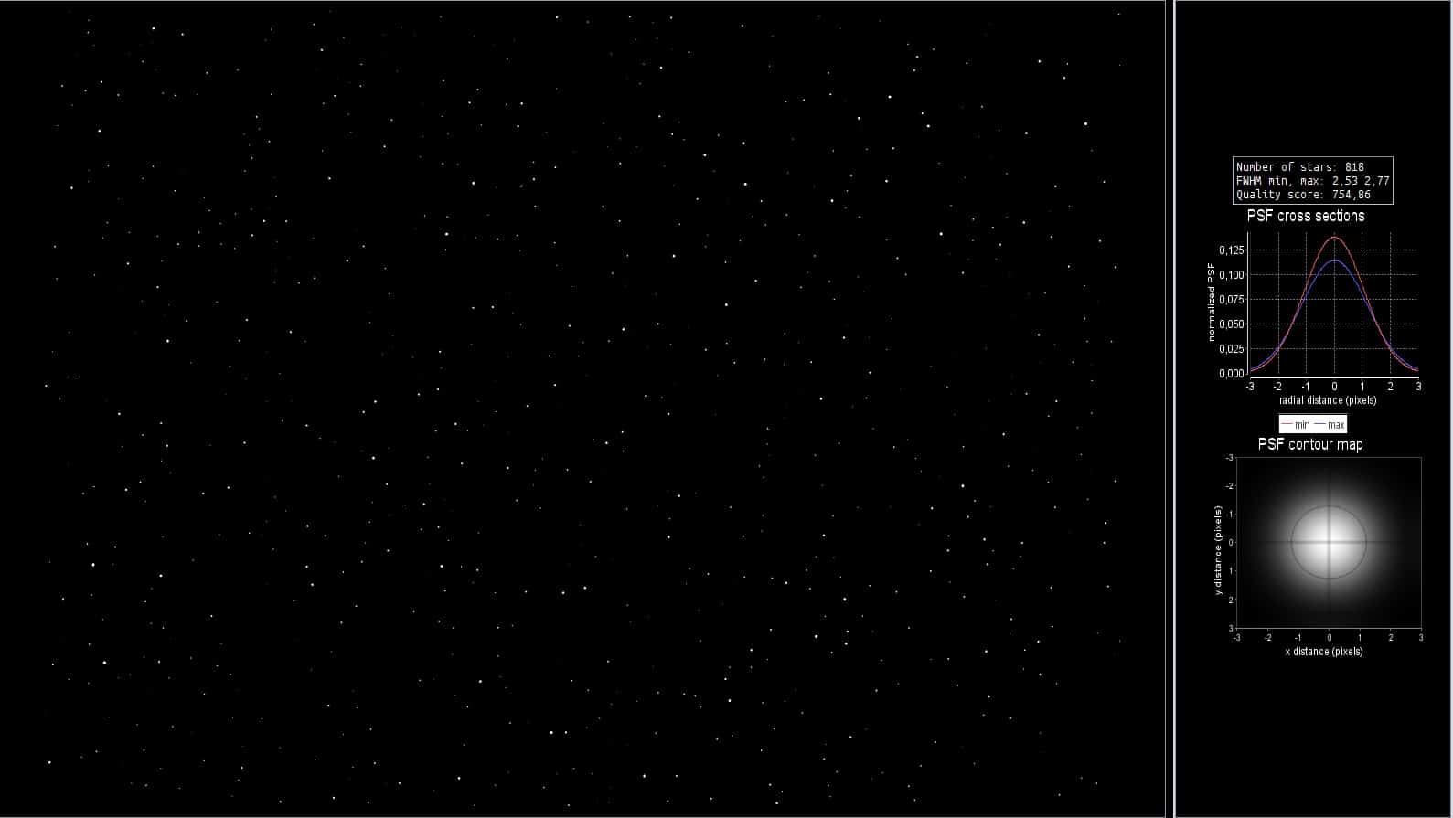

HaverkampParticipantQua stergrootte wint de PI stack, maar het is uiterst marginaal (een verschil kleiner dan 0.1 pixel kan ik niet zien namelijk):
Let even op de pixelwaardes van de assen van de contour plot & cross section curves van de PSF, APP heeft intern bepaald om net een iets andere schaal te gebruiken.
eerste plaatje is de PI stack en de tweede is de DSS stack:

KeesSchererParticipant\0/ yay! Deze conclusie snap ik weer!

GroenewoldParticipantAls APP nu beiden goed doet, ben je klaar. ;)

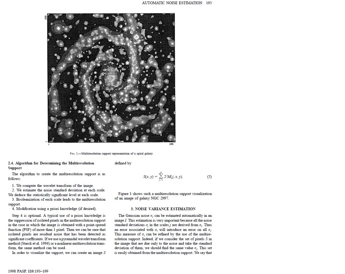

Ik vind het veel interessanter om dan bijvoorbeeld zo’n plaatje te laten zien bij de ruis analyse van een foto, het is eeen echte MRS noise representatie van de data, vind ik zelf veel leuker dan een boxplotje en dit staat op mijn todo lijstje:
