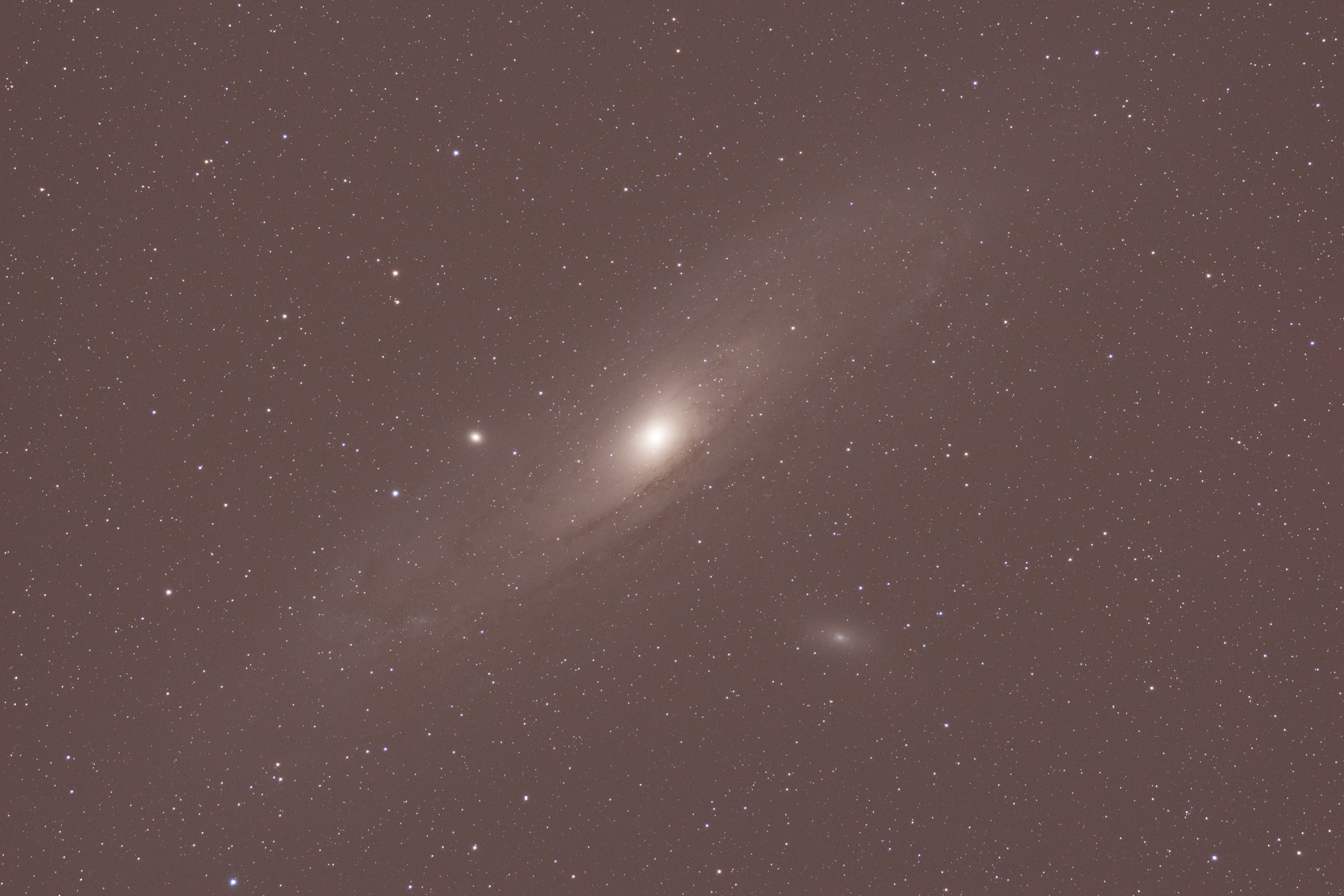

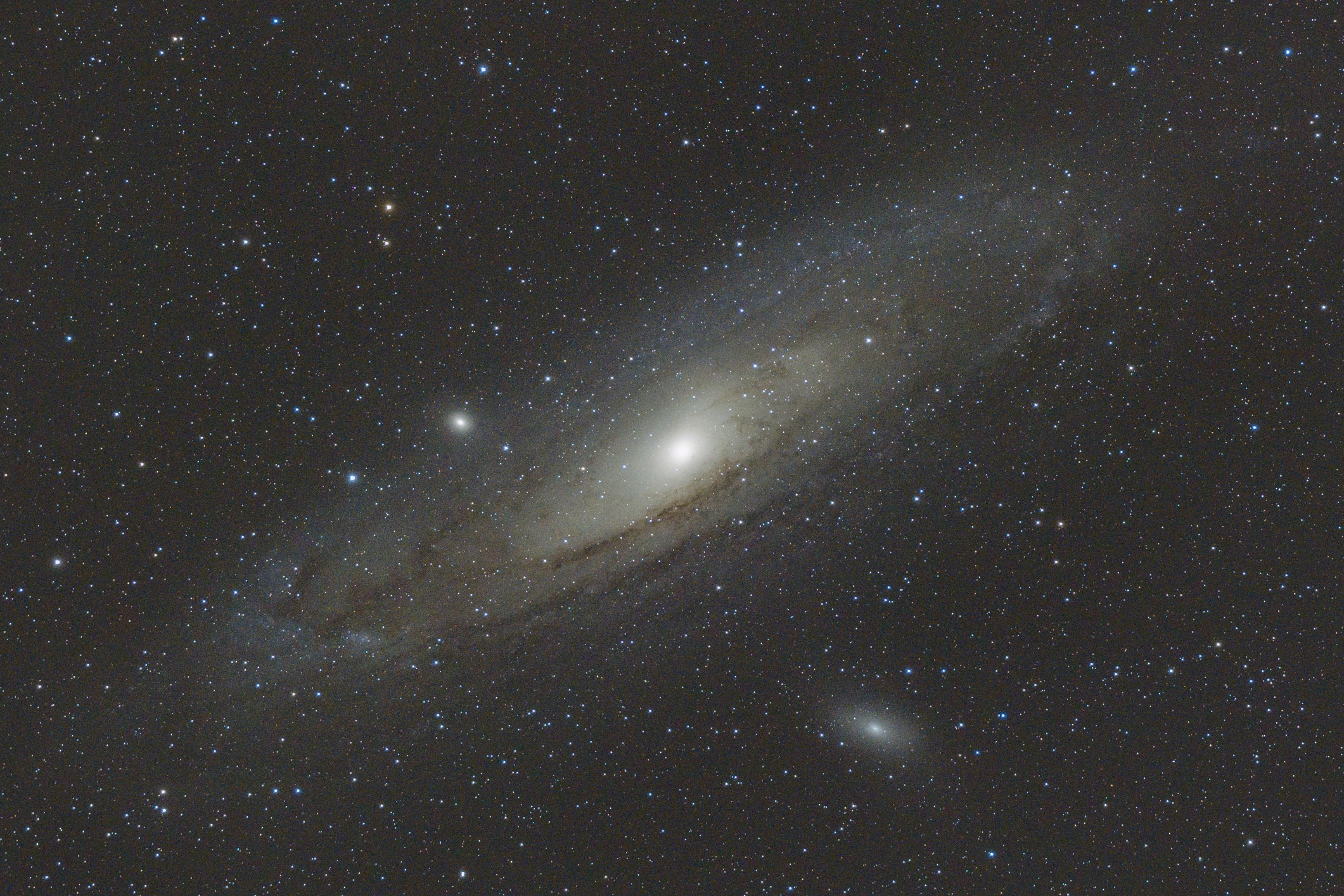

    Een eerste bewerking met APP. Na een tijdje te hebben gestoeid met het programma (ik had geen tijd om naar de Tutorial van Sara Wagner te kijken) heb ik uiteindelijk een dataset (niet van mijzelf overigens) door APP gehaald met eigenlijk alle stappen op de standaard instellingen (aangezien ik nog niet weet wat ze allemaal inhouden).
    Na de 6) Integratie nog met de 9) Tools functie alleen de Lightromoval Tool gebruikt. Daarna het bestand opgeslagen als TIFF en verder naar smaak bewerkt in Lightroom…..vooralsnog wel onder de indruk van APP omdat het behoorlijk snel werkt in vergelijking met DSS (maar volgens mij is dat vloeken in de kerk :-) ).
    Hieronder een vlugge weergave van een enkele sub en de APP-versie.
    Data: 8x480sec ISO 800 + darks en bias (geen flats).
    Images © Jerry Lodriguss

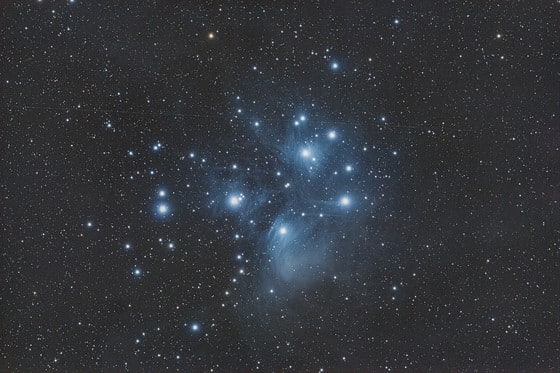

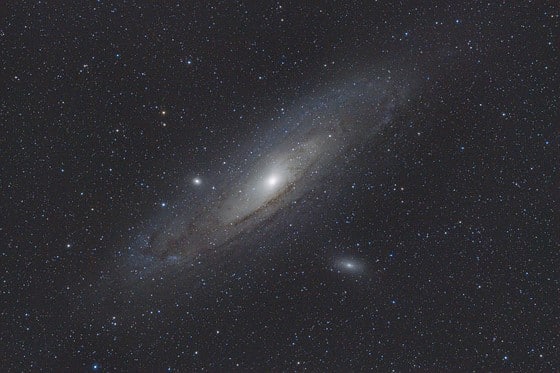

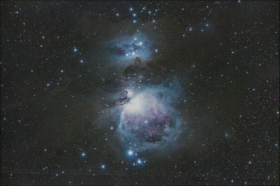

    Ik ben gisteren nog maar eens bezig gegaan met APP nadat ik een aantal instructievideo’s van @bula had bekeken.
    Jammer genoeg kan ik nog niet experimenteren met mijn eigen data aangezien APP mijn Sony RAW-files nog niet herkend (word hard aan gewerkt begreep ik)
    Daarom maar weer wat data van Astrozoid (Jerry), welke hij aanbied op DPReview, door APP gehaald.

    Je zou wat kunnen spelen met de outlier rejection opties, in sommigen zie ik wat satelliet-sporen geloof ik. Maar verder, prima om te oefenen, het is wel een goed teken dat je met de standaard settings al zo eenvoudig tot dit resultaat komt.
    #16007
    Dank je @supernov. Ik verbaas mij er ook over dat het programma zo lekker snel werkt. Nu had ik hier nog maar een 8-tal subs per afbeelding ter beschikking, maar toch ging het echt snel. 5-10min per afbeelding, volledig gekalibreerd, genormaliseerd en geregistreerd. Ik ben maar niet verder gaan stretchen dan de auto-stretch functie van APP…leek mij op het eerste gezicht wel OK.
    Daarnaast heb ik wel Kappa-Sigma clipping gebruikt (outlier rejection weet ik niet) en in een aantal gevallen aangegeven dat er maar 5-6 afbeeldingen van de 8 gestapeld moesten worden wat een aantal satalieten en vliegtuigsporen wel heeft verwijderd, maar dus niet alle….anders bleef er zo weinig over op daadwerkelijk te stacken ?
