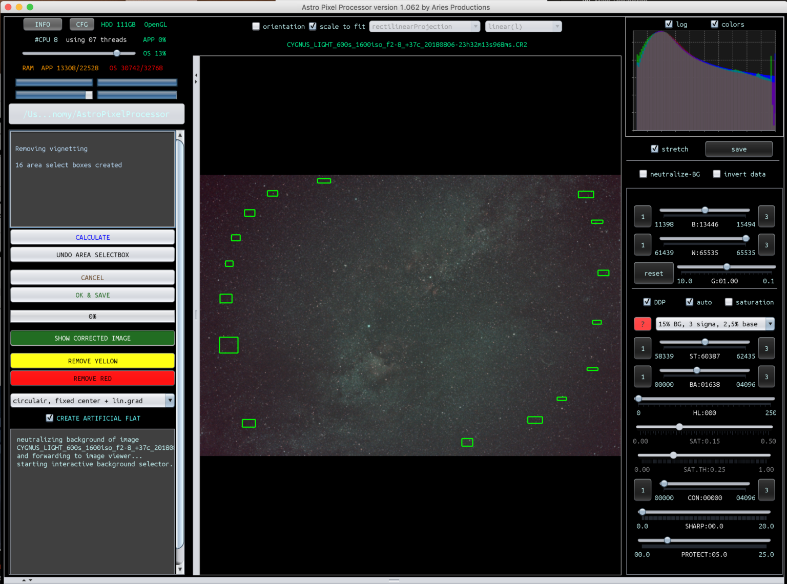

Je kunt in APP een artificial flatmaster aanmaken door onder Tools, Correct Vignetting te selecteren. Zie screenshots. Doorgaans werkt dit uitstekend.
