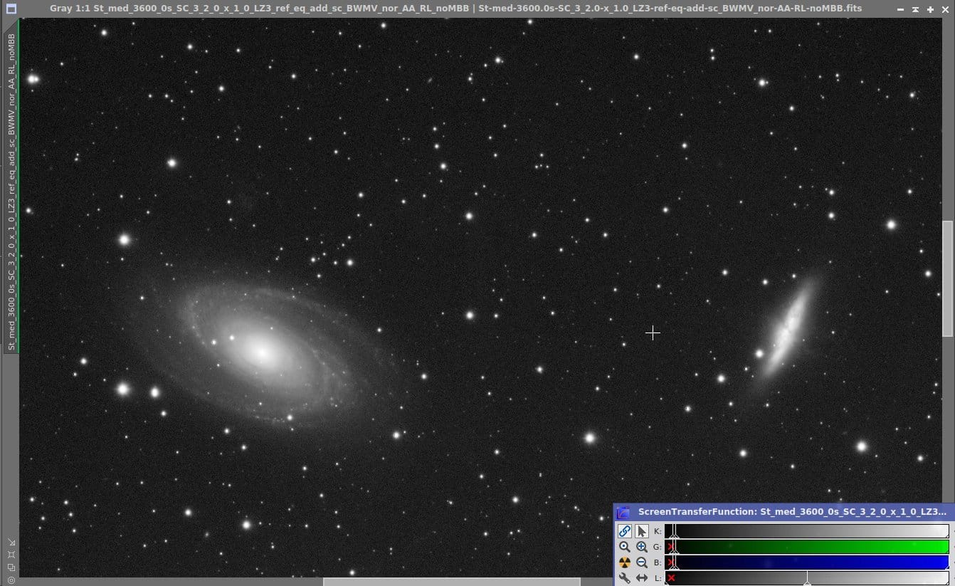

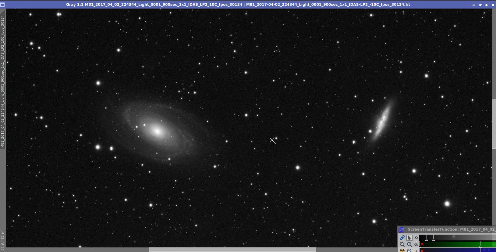

Nou het helpt wel wanneer er zulke subs uit de camera rollen. En dan met APP, stel je eens voor. Ik ben zo tevreden over de QHY16200 dat ik hem aan de Esprit 100 in de Scopedome ga hangen. Dan kan ik de Canon 700Da gekoelde camera aan de Esprit 80 hangen en de Canon 6Da ga ik gebruiken met lenzen.

HaverkampParticipantPrachtig @keesscherer, ik zie dat Holmberg IX boven M81 ook al zichtbaar wordt ;-)
April 3, 2017 at 12:20 #13719
GroenewoldParticipantHa nu je het zegt, die is in mij 85x stack nog steeds zwak.

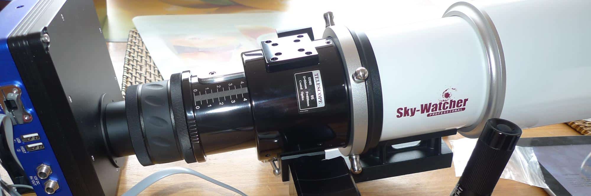

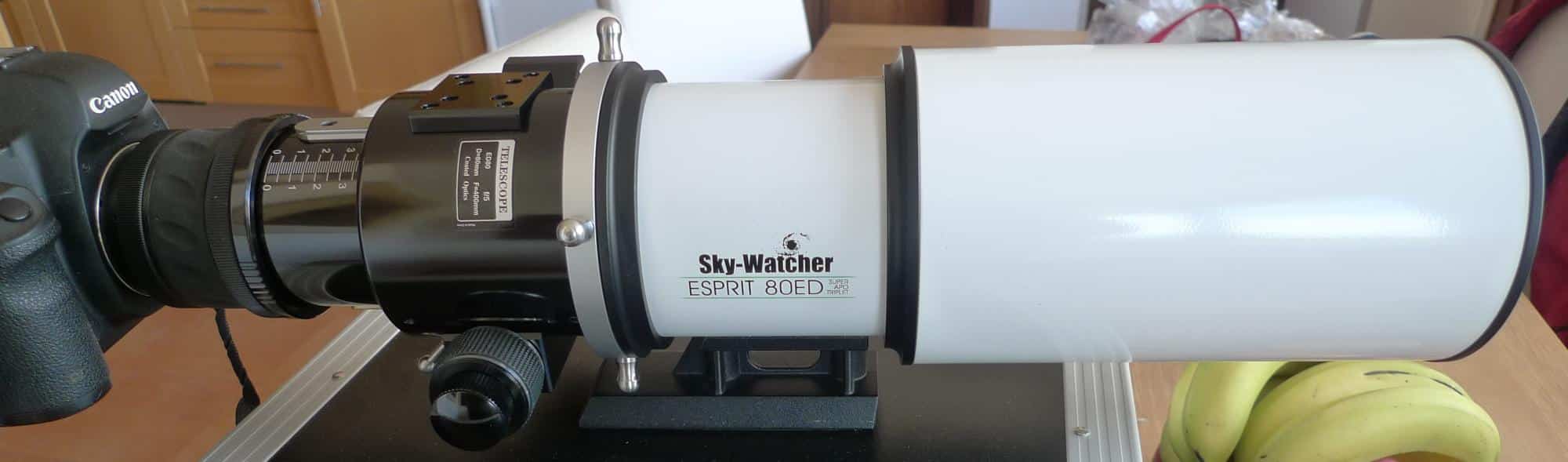

KeesSchererParticipantDe Esprit 80 is inmiddels vervangen door een nieuw exemplaar. Aan het uiterlijk te zien is dit een nieuwe serie, met nieuw logo en een duidelijk hoger serienummer (oud: 1509011 en nieuw: 1606038). Vreemd is dat ik nergens op internet een afbeelding kan vinden van een Esprit met dezelfde kenmerken. Behalve het logo is ook de ring achter de dauwkap bij de nieuwe zwart tegen zilver voor de oude uitvoering. Er is mij toegezegd dat deze een “ster-test” heeft ondergaan met goedkeuring. Ik heb de Canon 6Da eraan geklikt om wat tests te kunnen doen. De 24×36 sensor is te groot voor de beeldcircel van de Esprit 80 maar de flatframes zien er eigenlijk goed uit met 20% lichtafval naar de hoeken tegen 10% voor de Esprit 100.
