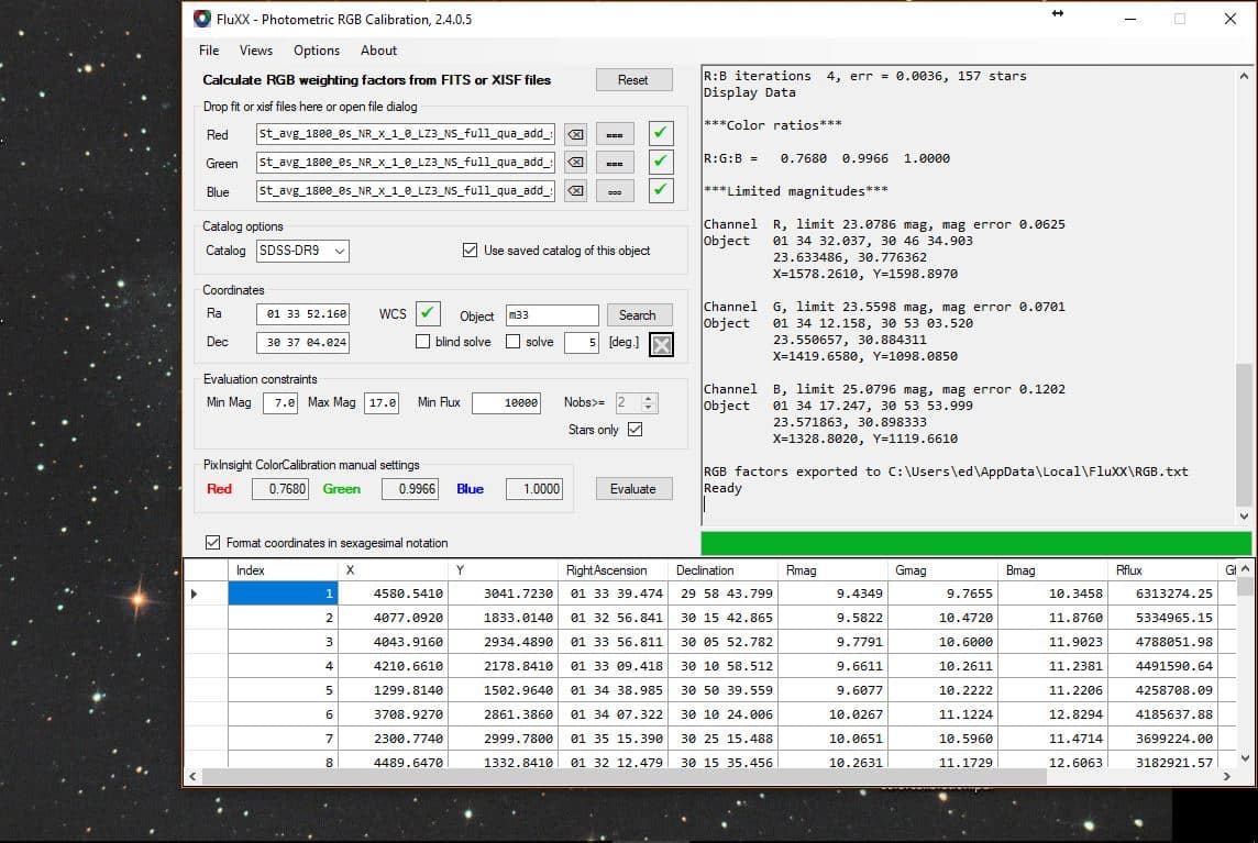

DefescheParticipantIk kwam vandaag met googlen het programma FluXX tegen om handmatig de kleurencalibratie in PI te kunnen doen.
In het boek ‘inside pixinside’ wordt aangeraden om die calibratie te doen vóór enig andere bewerking zoals background extraction, etc.
In bijlage een schermprint van een bewerking die ik op mijn m33 heb losgelaten (ik heb met chanel-extraction d r, g en b kanalen eruit gehaald) en krijg dan de schalingwaarden geretourneerd voor de betreffende kanalen.Ik wil jullie bij deze hierop attenderen omdat het mogelijk een zeer bruikbaar idee is ???
July 31, 2017 at 22:32 #16476
DefescheParticipantsorry, ik bedoelde niet dat boekwerk, maar in PI de documentatie over assistedcolorcalibration en daarbinnen de link naar een voorbeeld waar dit proces wordt aangeraden.
July 31, 2017 at 23:06 #16477
DefescheParticipantvoor alle zekerheid hier de link (ik moest zelf ook naarstig zoeken om hem weer te vinden :-) )
http://skypixels.at/pixinsight_scripts.html
Alle info is hier te vinden mbt het gebruik er van.

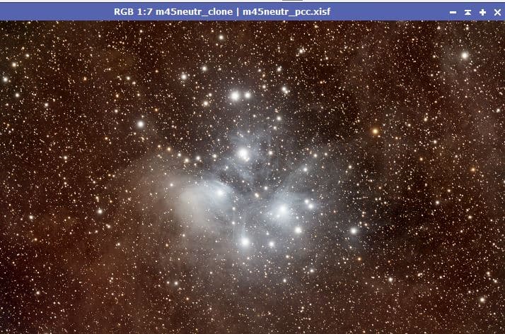

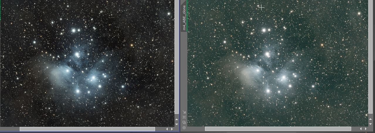

DefescheParticipantIk heb het schitterend oefenmateriaal van Kees (m45 in dit geval) gebruikt om de nieuwe pcc in PI ook hierop uit te proberen. Links de autostretch (achtergrond waarde in STF met control-click teruggeschroefd) en rechts de pcc-versie. Ik heb alleen snel even een ABE vooraf gedaan. Gisteren was ik hier ook mee bezig en vond bij verdere bewerking na pcc de kleuren dusdanig gaan afwijken (alles krijg een vieze bruine sluier ook over het blauw heen) dat ik de zaak heb afgebroken. Misschien is dat laatste wel de “werkelijkheid”? Mogelijk dat iemand het ook eens probeert? Misschien doe ik alsnog iets fout.

KeesSchererParticipant“Ik heb alleen snel even een ABE vooraf gedaan.”
Bij deze opname lijkt mij dat ABE niet de goede methode is omdat er bijna overal neveligheid in beeld is. Ik heb dan ook voor de DBE heel zorgvuldig de paar plekken uitgekozen waar ik DBE vierkantjes kon neerzetten. Dit weer op basis van voorbeeldopnamen op Internet. Ik kan PCC nog niet proberen omdat het nog helemaal mis gaat met mijn Linux versies en wacht op bug fixes.
August 21, 2017 at 11:01 #16680
DefescheParticipantWeet ik wel. Maar toch zie je duidelijk verschil tussen links en rechts? Beide ABE bij wijze van snelle proef.

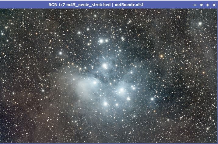

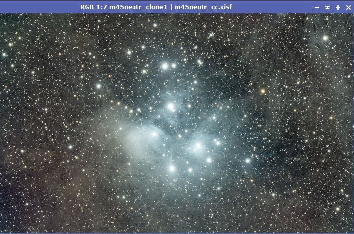

DefescheParticipantNog maar eens de calibratie getest. Als basis heb ik m45 opname zo goed als mogelijk ge-DBE’ed (de donkerste plekjes gekozen mbv statistieken in de balk beneden). Daarna neutralisatie toegepast mbv dezelfde donkere plekjes. Foto 1 is alleen een autostretch. Foto2 is kleuren gecalibreerd mbv previews achtergrond en voorgrond (pleiaden. Foto3 is kleuren gecalibreerd met PCC zónder background neutralisation hierin toegepast.
De verschillen zijn duidelijk, maar welke is de “ware Jacob”? (als je daar al van kunt spreken).
August 21, 2017 at 14:15 #16685
KeesSchererParticipantDe verschillen zijn duidelijk, maar welke is de “ware Jacob”? (als je daar al van kunt spreken).
Ik vind de eerste goed, de 2e te groen en de 3e te rood. En ik kijk eigenlijk altijd naar gerespecteerde voorbeelden zoals in dit geval b.v.deze, Rechtsboven in jouw bewerking en op meer plaatsen moet je de blauwe reflectienevels nog kunnen zien.
