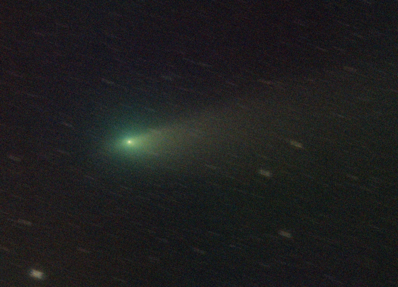

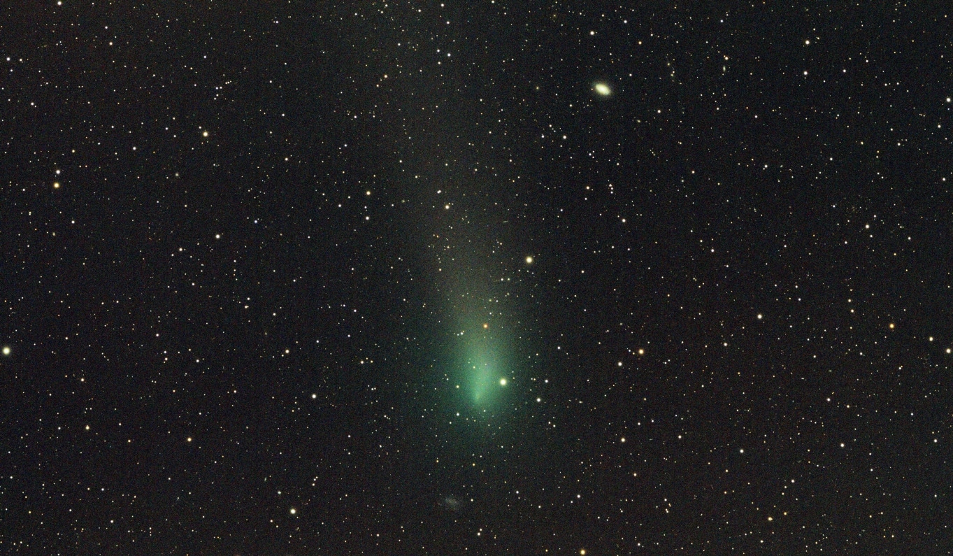

KeesSchererParticipantVerzameltopic voor mijn opnamen van “45P”. Deze eerste set op ISO1600 (12×30 sec, 10x 240 sec en 1 x720 sec)is gemaakt op 19 februari 2017 van 22:00-22:50 UTC. Door de snelle verplaatsing is bij 240 en 720 seconden de komeetkop als streep opgenomen, maar dit geeft wel voldoende signaal om een staart vast te leggen. De 30 seconden iso1600 geeft te weinig houvast om op de kern te stacken. Volgende sessie daarom 30 en 60 seconden is3200 en 30 seconden iso6400. Om de staart in beeld te brengen alles van sessie 1 samen gestackt met deze 2 plaatjes als resultaat. Toch nog een staart van 1 graad. Ik hoop deze week nog opnamen te maken die geschikt zijn voor de 4P kometen studie.
(met Esprit triplet 100 f5.5/ Canon 6Da/10Micron GM2000 HPS II / Scopedome 2M/ SGP/ DSS/ PI )

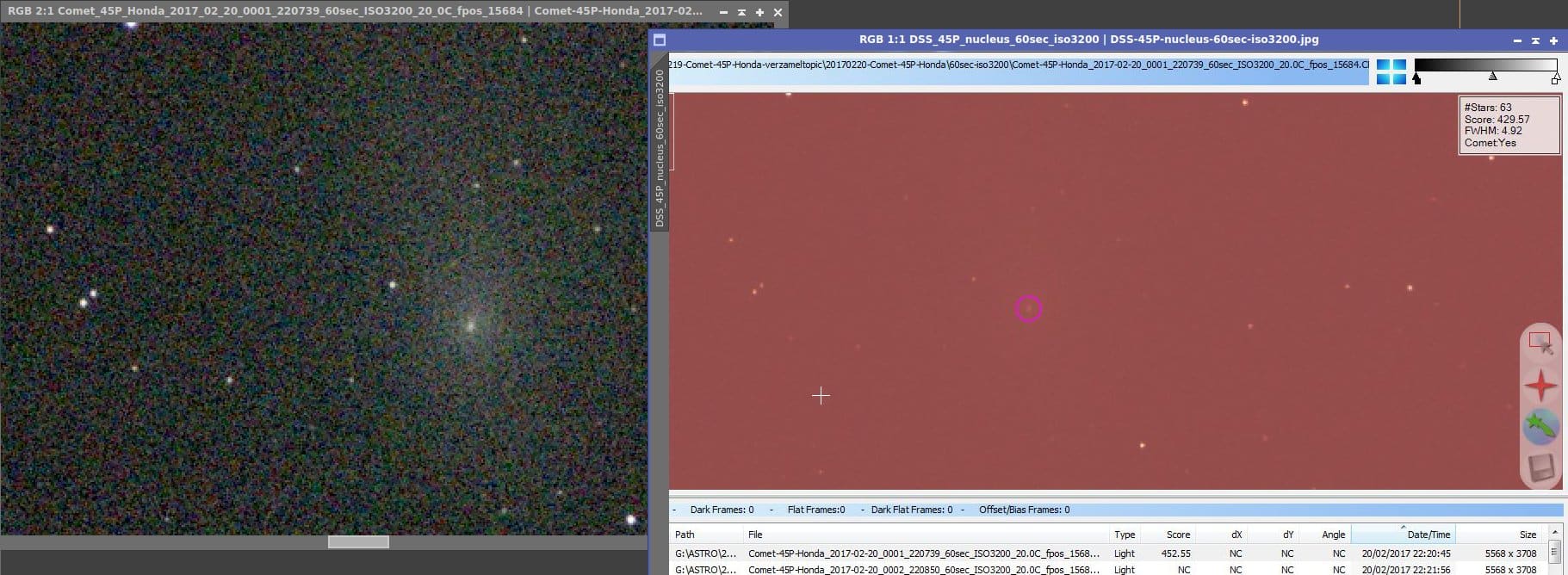

KeesSchererParticipantMet deze methode is het mogelijk om de komeetkern te onderscheiden van sterren tijdens het registreren met de hand van de komeetkern in DeepSkyStacker. Ik opende een raw frame in PI (links) en gaf een autostretch zodat door de vage coma de komeetkern herkenbaar wordt. Maar in DSS is ondanks helderheidsaanpassing de kern nog niet te onderscheiden van een ster. Maar met patroonherkenning van de sterren rond de komeetkern lukt dit wel.

BusParticipantKees, heb je ook al geprobeerd om de Komeetkop zichtbaar te krijgen door in DSS met het helderheidsschuifje te spelen? Ikzelf zet vaak het middelste schuifje naar links.
Heb je ook al eens geprobeerd om in DSS eerst alle afbeeldingen te registreren, vervolgens van de eerste- en de laatste foto uit de sequence de Komeetkop aan te wijzen en dan ook nog de komeetkop van de afbeelding met de hoogste score (referentieframe). Als het goed is kan DSS dan zelf de resterende komeetposities berekenen. Zo staat het tenminste vermeld in de handleiding van DSS en zou dus een stuk sneller moeten werken dan alle posities handmatig toekennen (Shift-click).
February 22, 2017 at 09:20 #12144
KeesSchererParticipantKees, heb je ook al geprobeerd om de Komeetkop zichtbaar te krijgen door in DSS met het helderheidsschuifje te spelen? Ikzelf zet vaak het middelste schuifje naar links. Heb je ook al eens geprobeerd om in DSS eerst alle afbeeldingen te registreren, vervolgens van de eerste- en de laatste foto uit de sequence de Komeetkop aan te wijzen en dan ook nog de komeetkop van de afbeelding met de hoogste score (referentieframe).
Ja, ik zeg toch ook “ondanks herlderheidsaanpassing in DSS”. En de eerste-laagste-hoogste score methode werkt (bij mij) meestal niet.
February 22, 2017 at 10:45 #12146
BusParticipantAh, ik zie het inderdaad (pas bij de tweede keer lezen valt het kwartje, excuus). Ik heb mijn stack precies op eenzelfde manier aangepakt als jij (alleen bij mij kon ik de komeetkern wel herkennen in DSS…..opnames waren ook van 13-2-2017 dus mogelijk was de komeet toen helderder dan dat hij momenteel is) en aan de hand van het sterpatroon rondom de komeet de locatie bepaald.
Desalniettemin weer een interessante stack.
