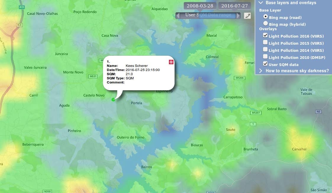

    Deze kaart vind ik toch gedetailleerder en de punten waar ik SQM heb gemeten komen veel beter overeen. (Maar dat zijn er weinig)
    En met SQM waarden overlay ingevoerd door gebruikers.
    Bron: http://www.lightpollutionmap.info

    #7407
    ps. hoe voeg je zelf SQM data hieraan toe?
    Wanneer je de SQM user data laag aktief hebt dan zie je een potloodsymbool naast de “SQM data range” balk. Daarmee kan je data toevoegen.
