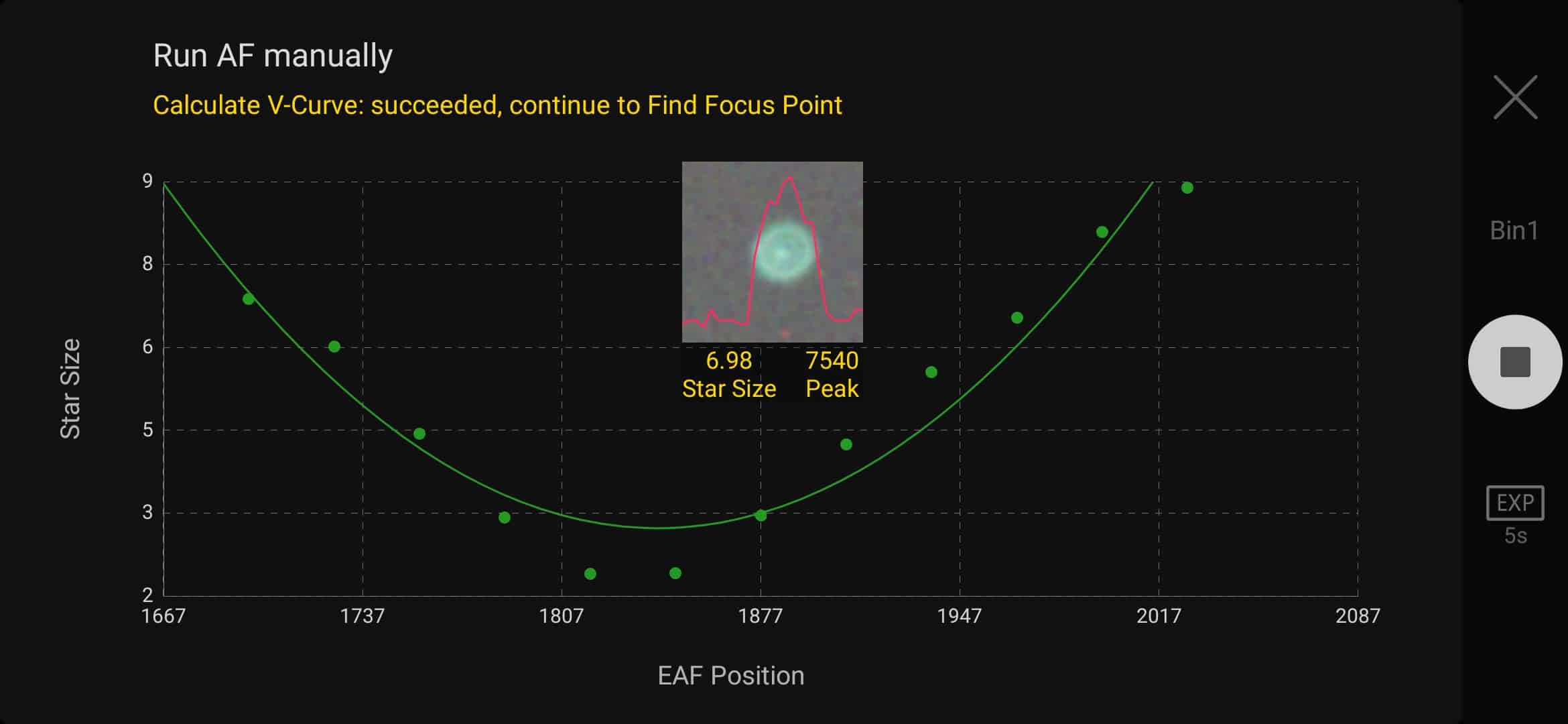

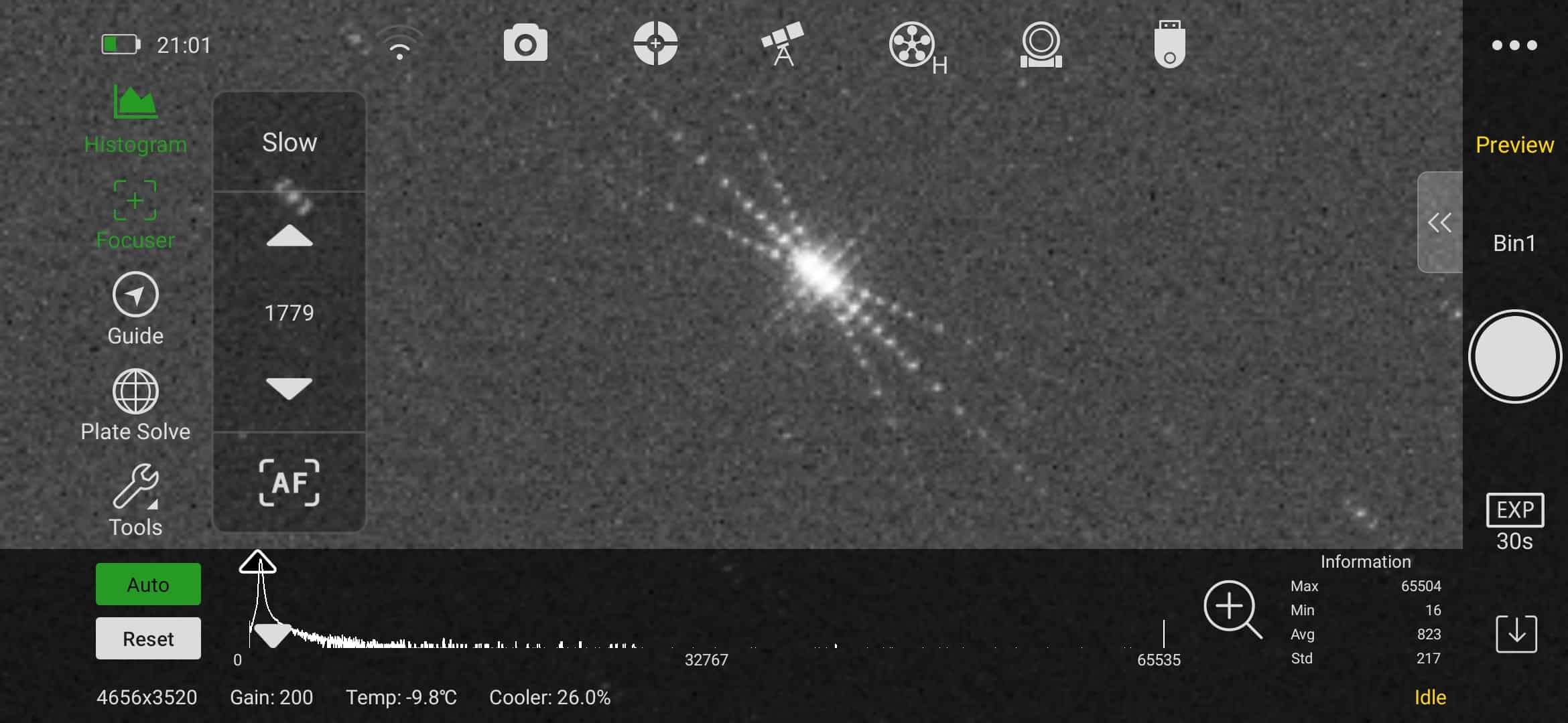

    Hallo Rutger, wanneer ik de focus afbeeldingen bekijk dan komt de focuswaarde van het Bahtinov plaatje (1779) niet overeen met de autofocus optima in de andere plaatjes. Ik ben benieuwd naar de Data die je gaat uploaden naar het APP forum!
    #23976
    han.k
    Rutger,

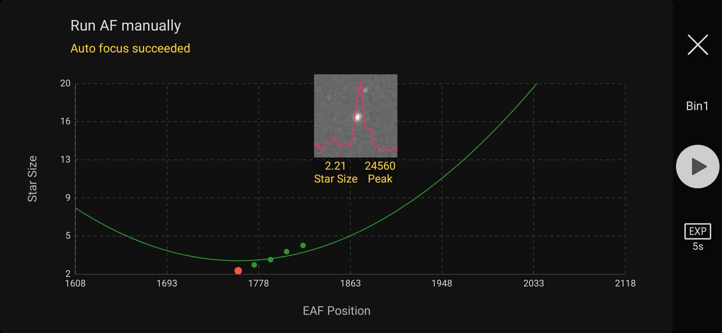

    De curve fitting zichtbaar op het eerste plaatje lijkt niet erg geslaagd. Het diepste punt van de curve licht veel lager ergens bij 2.2. Designer keuze voor parabool i.p.v. hyperbool?
    Han
    #23977
    Hoi Kees…. Daar heb je inderd een goed punt. Het plaatje vd V-curve was een screenshot van een eerdere sessie. Maar de foto met het Bahtinov masker en die van de autofufocus horen wel bij elkaar.
    Ik weet nu nog niet of dat een fout in de ASIAir is, maar ik ga daar de volgende keer zeker op letten.

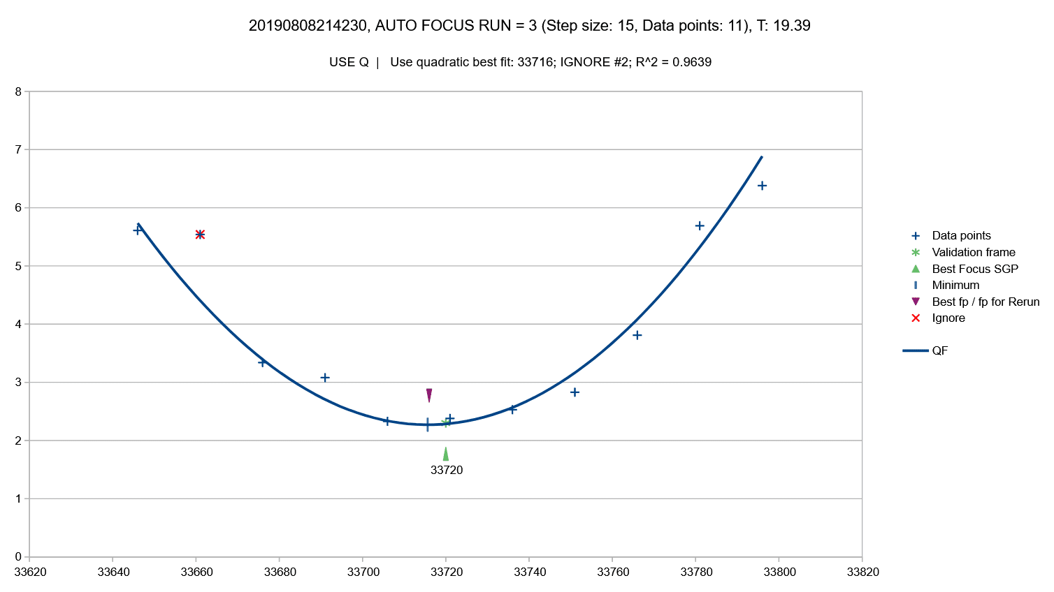

    De parabolische best-fit is niet persé minder nauwkeurig, maar het is wel van belang de stapgrootte van de focuser aan te passen zodat de curve-fit in het onderste, niet-lineaire, deel van de curve plaatsvindt. Het onderste deel van de hyperbolische curve is prima met een parabolische fit te benaderen. Een tijdje geleden heb ik geholpen met het inbouwen van de parabolische fit in SGP en daar werkt het uitstekend, mits de stapgrootte correct gekozen is.

    je hebt helemaal gelijk en destijds heb ik Jerry, Bernd en Mikael ook gewezen op de code voor de hyperbolische curve-fitting. Zij hadden, net als ZWO, er echter al voor gekozen een parabolische fit te implementeren en waren daar niet meer vanaf te krijgen. Mijn bijdrage was het snel en robuust detecteren van outliers.
    De reden dat ik er weer over begon was simpel: Rutger kan aan ZWO vragen de hyperbolische curve-fit te implementeren en rustig afwachten totdat dat wellicht ook ooit gebeurt of nu zijn stapgrootte aanpassen, zodat de parabolische curve beter aansluit bij zijn data en de focusroutine nu meteen goed werkt. Uiteraard is de combinatie beter: ZWO vragen het te implementeren en voorlopig met een kleinere stapgrootte focussen. Hij zal er achter te komen dat dit eigenlijk best wel aardig werkt, zie onderstaande afbeelding met een van de 140 tests die destijds alleen al bij mij gedaan zijn.

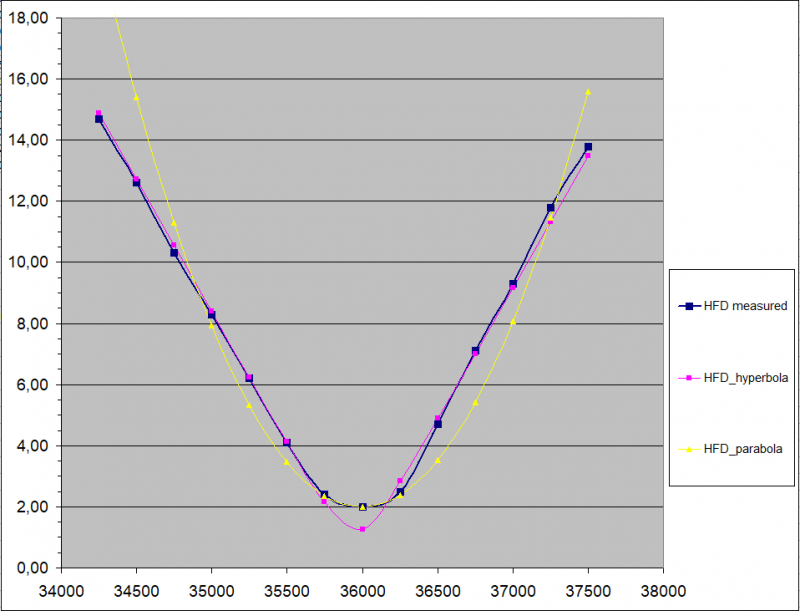

    In de praktijk ligt de bodem (vertex) van de hyperbool curvefit lager dan gemeten curve vertex=focus door de seeing beperkingen.  Zie bijgevoegd plaatje. Verder kan de curve verminkt zijn door een slechte HFD of FWHM meting dus niet iedereen is overtuigd.
    Maar ik wil dit draadje niet teveel overnemen.
