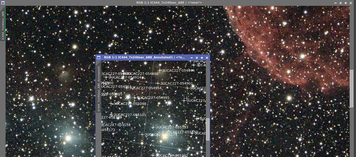

    Nu weet ik niet meer over welk neveltje je het hebt Marc. Ik heb van de 7x240sec subs een stack gemaakt en daar zie ik Ster 3UCA227-054844 juist als ster in het kleine reflectieneveltje. Wat geef jij aan met het paarse kruis? (En inderdaad, ik heb kennelijk een paar spinragdraadjes in de dauwkap zitten, vandaar de refractiespikes, )
    #11498
    Ik heb het over ster: 3UCA227-054844 (ik heb het paarse kruis verplaatst, heel handig :-) , om niet recht op de ster te staan). Dank voor het meehelpen en de data. Ook heel aardig om een gevoel te krijgen voor beeldveld en jouw setup. De Kwalnevel staat er ook goed op.
