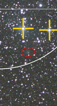

ParticipantVannacht heb ik mij eens geamuseerd met verdere M42 data verzamelen, de M81 regio en de M35 regio, alles met de bekende setup (Canon 7D MK2, Zeiss APO 135mm, AVX montering).
Wat experimenterende met belichtingstijden in relatie tot het gekozen object en maximale belichting (zonder filter) heb ik weer verspillende batches gemaakt ook van de M35 regio, resp: 50x15s, 50x30s en 25x60s allen op f2,8/ISO1600. De onderstaand afgebeelde stack is de gecalibreerde (bias, darks) 25x60s (alleen autostretch en ABE) stack.
Bij nadere analyse van het integratie resultaat, het leukste onderdeel van de hobby vind ik persoonlijk, viel me bijgevoegde “object” op (rood omcirkeld) in de IC444 regio. De vraag is nu, wat is de beste strategie, anders dan planetarium software en plate solven om te achterhalen wat dit object is (als het al geen artefact is). Ik zie het “object” eveneens terug in de subs, althans de kern en enige nevelheidheid boven de kern.
Wellicht een exacte positie bepaling en dit tegen bijv. Simbad aanhouden?

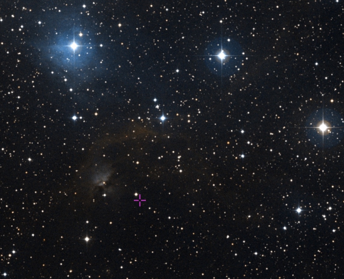

http://cdsportal.u-strasbg.fr/?target=IC444

BusParticipantLijkt mij een reflectie van de nabijgelegen heldere ster.

KeesSchererParticipantDe exacte positiebepaling zou mijn uitgangspunt zijn voor de zoektocht. met als kandidaten een YSO (Young Stellar Object), een reflectieneveltje of…..een komeet?

Participanteen reflectieneveltje of…..een komeet?
De laatste is eerlijk gezegd waar ik het eerst aan dacht, en inderdaad, als laatste roep :-)

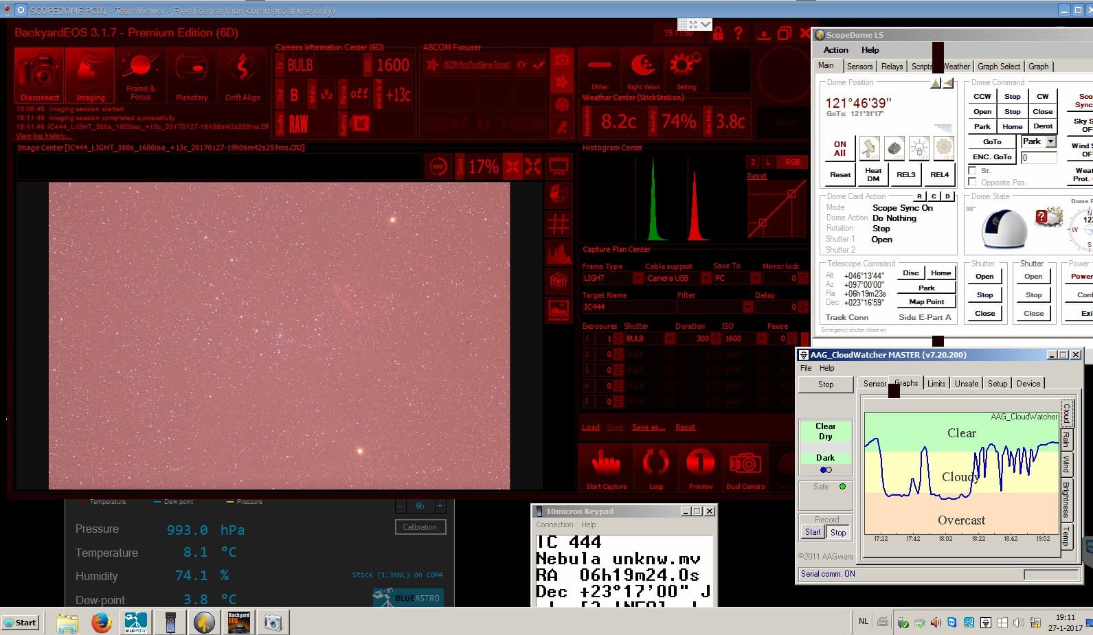

Participant@keesscherer, zou jij wat IC444 subs willen nemen? Het is misschien een leuk idee om uit te vogelen met welk object we te maken hebben ter leering en vermaeck :-)

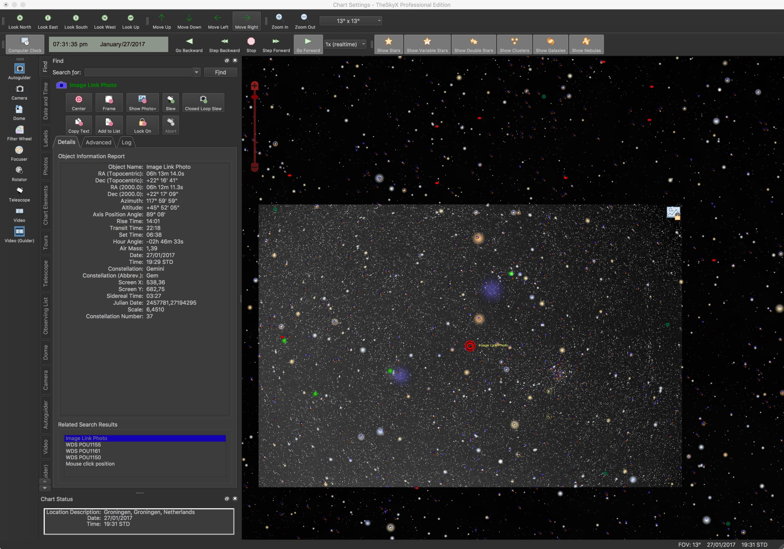

Ik ben inmiddels de TheSkyX met de image link/plate solve functie aan het testen. Standaard PI fits worden (waarschijnlijk door extra metadata? niet door TheSkyX geslikt (wit image als overlay), het PI fit in Nebulosity 4 openen en opnieuw opslaan als .fit werkt wel.

KeesSchererParticipantJanuary 27, 2017 at 20:16 #11469Theunissen
ParticipantHe super, reken jij ook per tik zoals iTelescope :-) ??? En man wat een genot … !
January 27, 2017 at 20:20 #11470
KeesSchererParticipantAltijd gratis en dus zonder garantie :-) . Is het beeldveld groot genoeg? Want ik heb 3.5×2.5 graad met IC444 in het midden.
January 27, 2017 at 20:43 #11471Theunissen
ParticipantJanuary 27, 2017 at 21:49 #11473Theunissen
