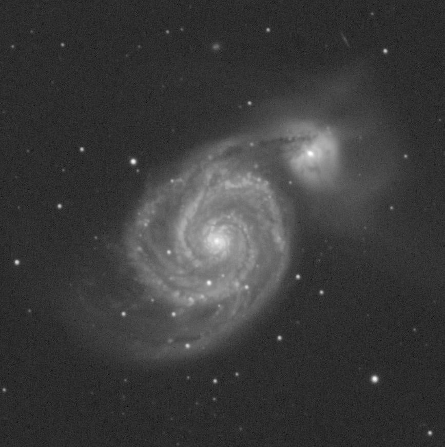

MusquetierParticipantLast weekend I gathered L, R, G and B data of M51 but I decided not to use the 60 sec. Lum subs because it seems like they are saturated and when I used them I loose all color in my LRGB combined image…
Setup: TS 130/910mm APO refractor, 0,8x reducer, Baader filters, ZWO ASI 1600mm – Cool camera
46x 60 sec. Lum (not used)
50x 120 sec. Red
46x 120 sec. Green
43x 120 sec. BlueMay 1, 2017 at 21:36 #14740

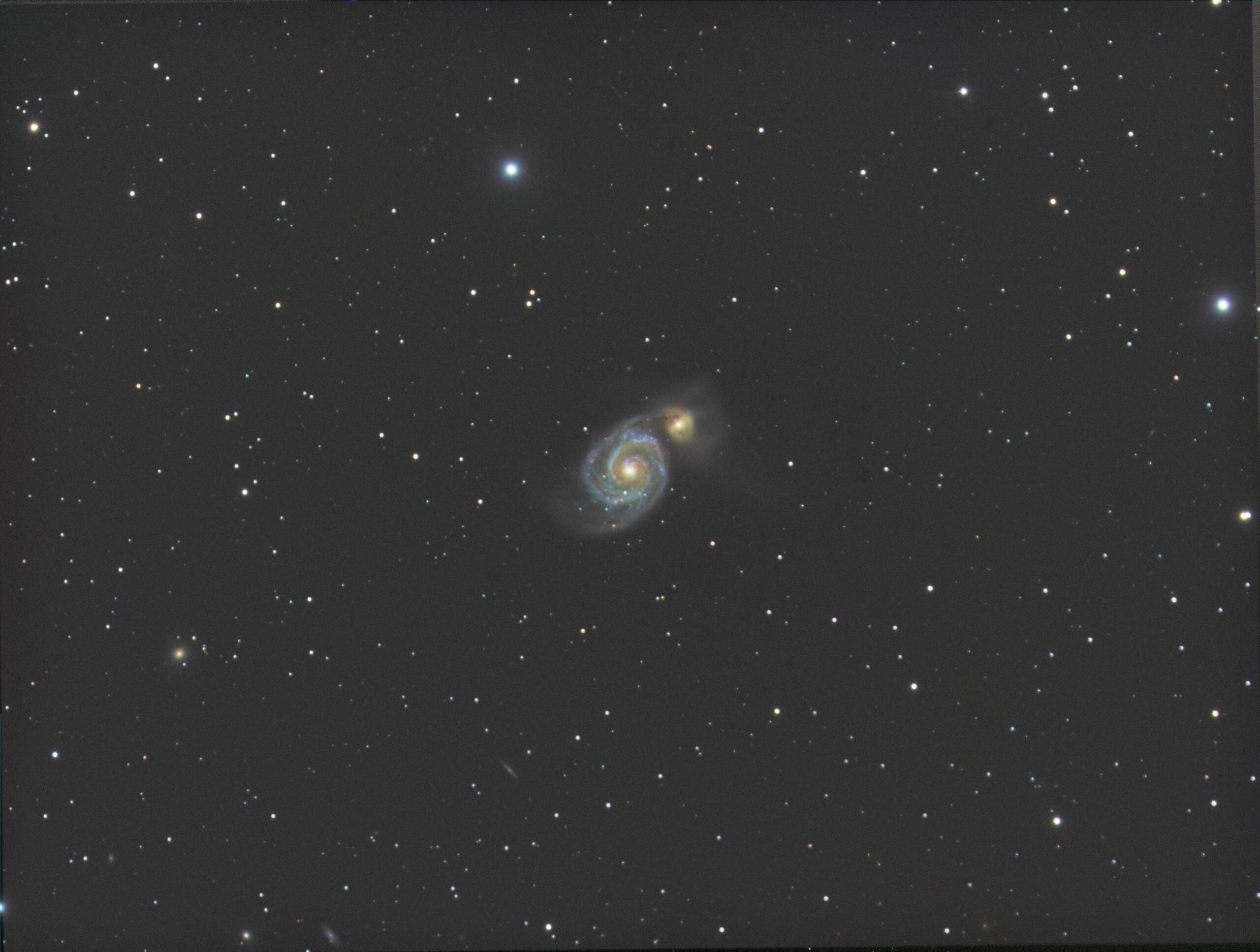

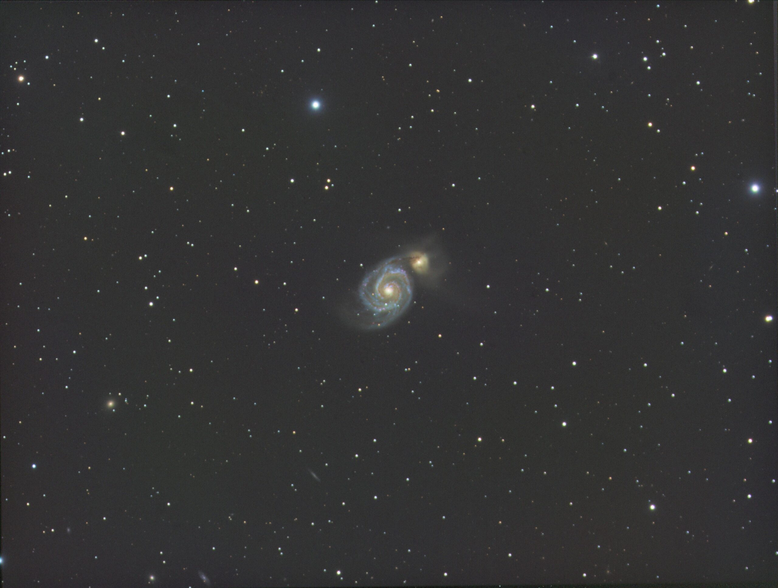

eerste plaatje toont RGB met een standaard stretch
tweede plaatje toont de LRGB met een standaard strech

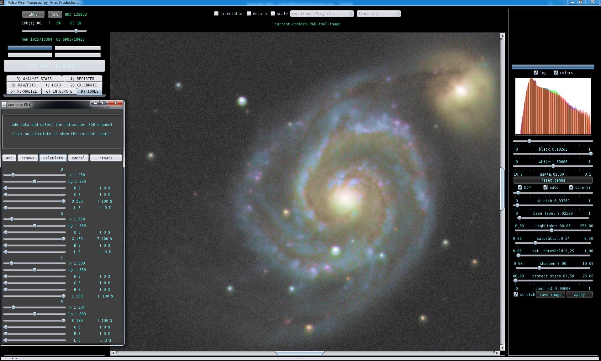

derde plaatje toont screenshot van de tool ingezoomt op M51 en de gebruikte parameters.
Als ik in het derde plaatje naar de sterren kijk, lijkt het alsof je focus was verlopen tijdens het maken van alle 4 de kanalen? Je ziet bij de heldere sterren duidelijk dat ze opgeblazen zijn en dat er een soort van halo omheen zit. Als je dat de volgende keer kan vermijden, moet dit veel scherper kunnen denk ik ;-)
Wat me ook opvalt is dat je Lum data de slechtste Signaal tot Ruis verhouding heeft, iets wat je juist niet verwacht, de L toepassen als lum in een LRGB geeft dan ook eigenlijk geen beter ruis armer resultaat dan de RGB. Het is zeer goed mogelijk dat de L maken uit alle subs, R,G,B + L een beter resultaat geeft in een LRGB in dit geval. Ik zou het proberen.

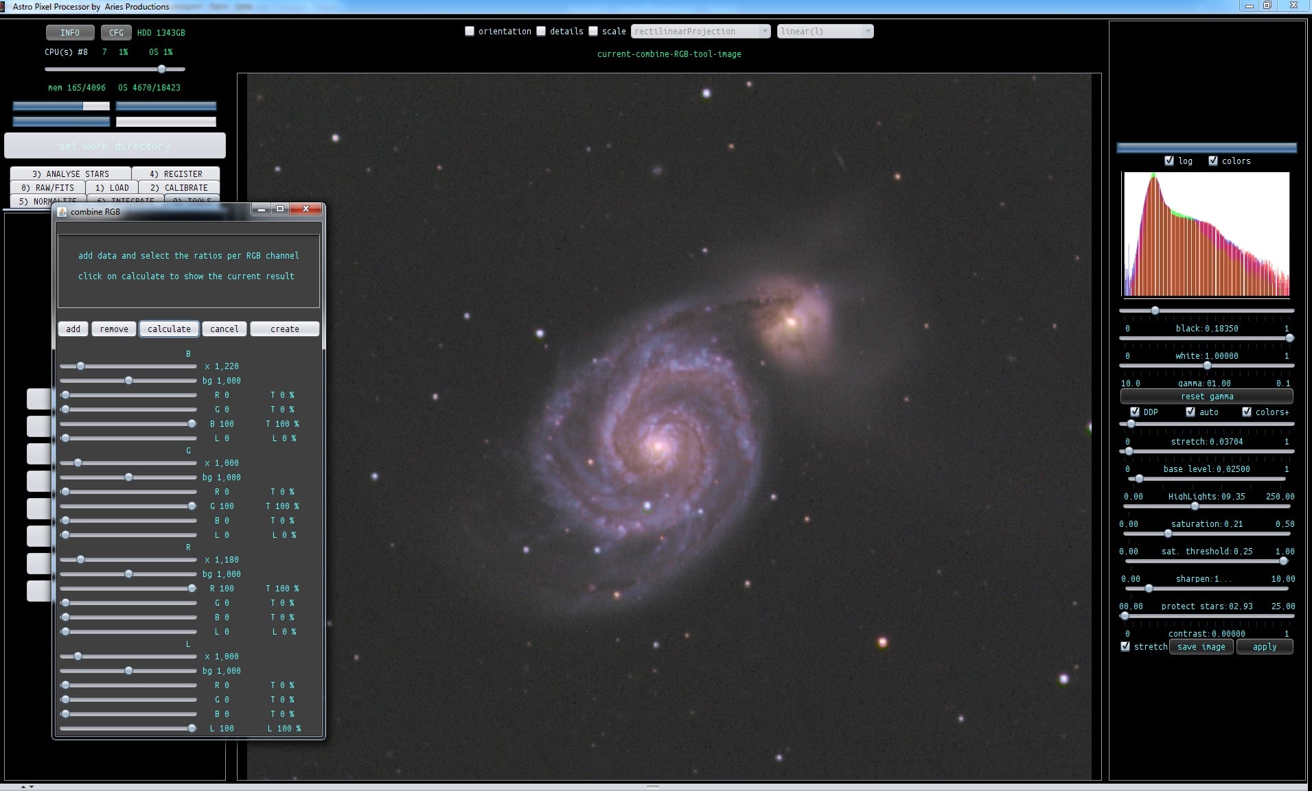

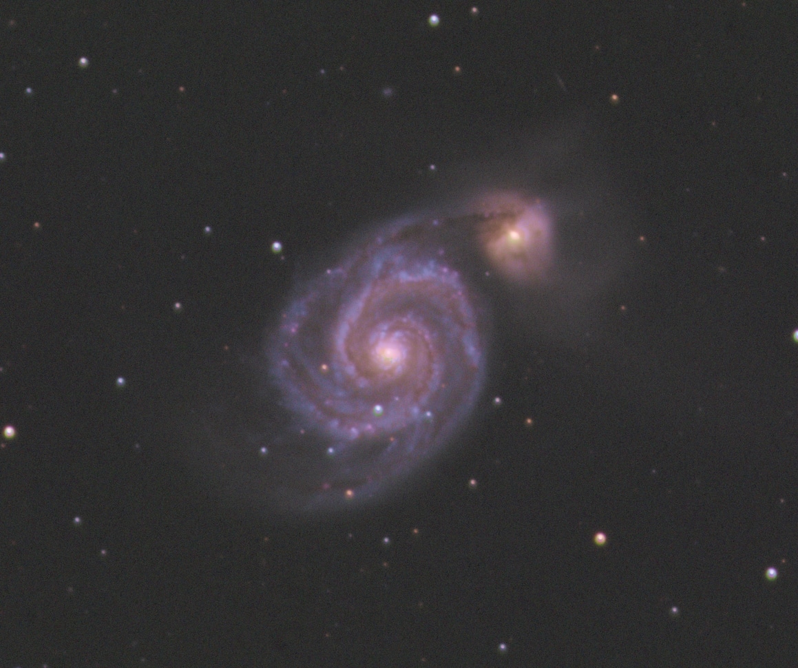

HaverkampParticipantIk heb je nieuwe L met de starshape gewichten gebruikt in een nieuwe LRGB.
Ik heb even een crop genomen van enkel M51.
Ik heb eerst de nieuwe L en de R,G,B kanalen met elkaar geregistreerd en genormaliseerd en zodanig weggesaved in 5)normalize.
Daarna ingeladen in de RGB combine tool. De nieuwe L is echt een enorme verbetering qua ruis en scherpte ;-)

1) screenshot met parameters

3) LRGB met de nieuwe en scherpere L
