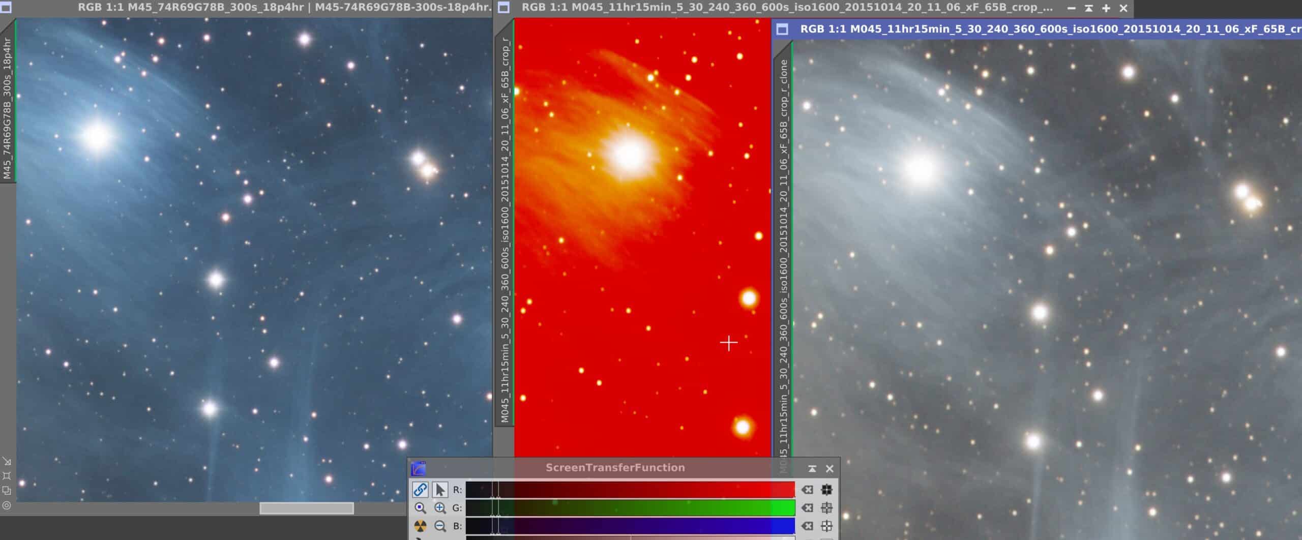

    Het feit dat je nu alleen maar 300sec subs hebt gebruikt is dat omdat de CCD een groter dynamisch bereik heeft (grotere Full well capaciteit) dan de DSLR?
    Heb je voor deze opnames ook SGP gebruikt om de verschillende kanalen te belichten en gebruik je daarbij ook een automatisch filterwiel welke wordt aangestuurd door SGP?

    Dank je Rutger,
    Inderdaad, het dynamisch bereik van de CCD is veel groter dan van een DSLR. Ook de kleurbalans en scherpte zijn veel beter. Alles loopt via SGP, ook het filterwiel en de autofocus. Wanneer je weinig waarneemtijd hebt is een automatische opstelling veel productiever, want alle tijd wordt benut (ook terwijl je slaapt) i.p.v. verprutst met handmatige/foutgevoelige akties.   Een 50mm volgkijker met SSAG is heel licht hoor.
    Schermafdruk: van links naar rechts de ruwe stacks van: CCD  gekoppelde autostretch, astrogemodificeerde DSLR gekoppelde autostretch en astrogemodificeerde DSLR ontkoppelde autostretch.
    #20102
    Het verschil met de CCD t.o.v. de gemodificeerde camera is inderdaad duidelijk te zien. Vooral de scherpte en daardoor de detaillering, en de kleuren zijn bij de CCD een stuk beter. Bedankt voor de info Kees.
