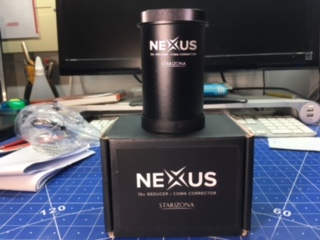

De GPU corrector van de newton heb ik vervangen met mijn nieuwe aanwinst: een coma corrector annex 0.75 reducer van Starizona. De Nexus. Die maakt van de f4 een f3.
Hij heeft dezelfde aansluiting (M48) en backfocus (55mm) nodig als de GPU corrector. Hoewel de backfocus toch wel wat aangepast is…
