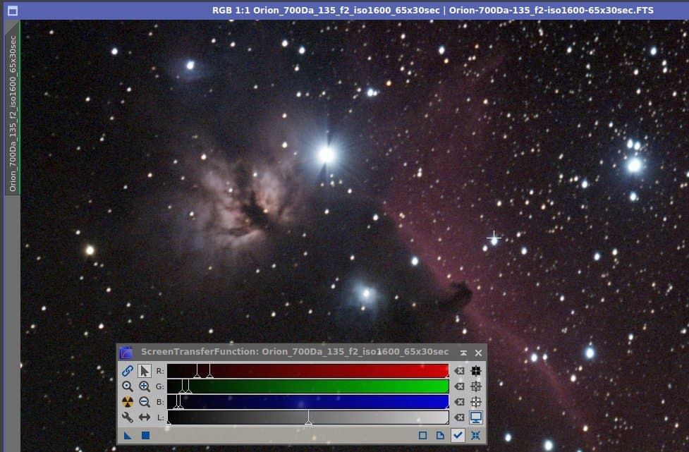

    Dit is zoals mijn Samyang 135mm f2 lens Alnitak weergeeft, en dat is het effect waar Marc het over heeft. Maar met een M48 filter voor de lens schiet je op f2.8 dus dan heb je er geen last meer van. (Maar je hebt ook geen f2 meer natuurlijk)
