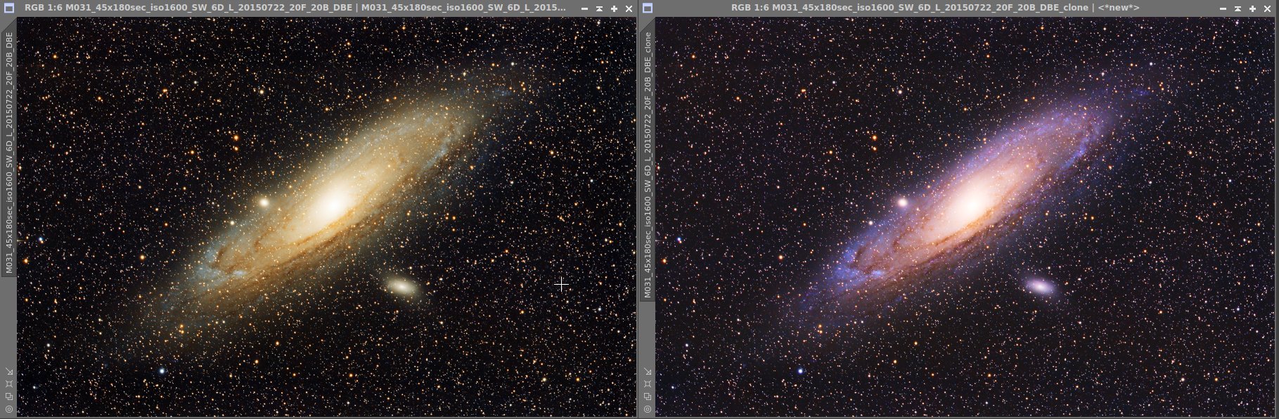

KeesSchererParticipantUnlinked Histogram stretch lijkt handig maar (zie screen prints) zorgt er bij mij voor dat ik blauw verlies. Na DBE, Backgroundneutralisation en Colorcalibration heb ik de gewoonte aangeleerd om de unlinked stretch over te nemen naar Histogramtransformation omdat ik de Screentransferfunction altijd unlinked gebruik. Maar dan heb ik te vaak een groenig resulaat, moet SCNR op groen toepassen en hopla, weg is de kleur. Om uit te zoeken wat er mis ging heb ik herbewerkingen gedaan van basismateriaal waarvan ik zeker wist dat er veel en goed blauw inzat. (Ik bewaar gelukkig al mijn ruwe subs, darks, bias en flats.) En prettiger nog dan deze methode is de “ouderwetse” stapsgewijze histogram stretch “met de hand”.
October 25, 2016 at 19:45 #9545
MusquetierParticipantInteressant. Maar weet je nu waar het precies mis is gegaan?
October 25, 2016 at 21:59 #9546
GroenewoldParticipantMm, ja want ik gebruik ook nooit unlinked stretch om mee te stretchen en toch ziet het er bij mij uit als het linkerplaatje..
