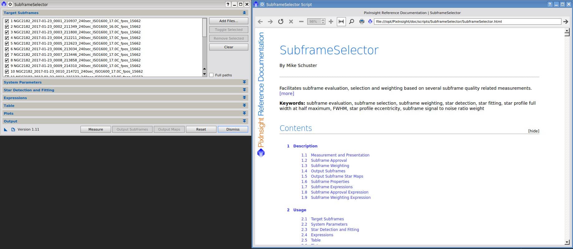

ParticipantToegevoegd aan de PixInsight Gids, eenvoudig gebruik van de SubframeSelector. Tevens zijn alle losse posts weggehaald uit de Article sectie en als pagina’s aan de gids toegevoegd, dit maakt navigatie met de broodkruimels eveneens eenvoudiger.

ParticipantHet subframeselector script heeft uitgebreide documentatie die op te roepen is met de knop linksonder naast de “version” tekst. Het script is behalve enorm uitgebreid ook enorm traag, dat is wel een nadeel.
Klopt inderdaad, ik zal dit nog opnemen in het artikel. Overigens … enorm traag heb je helemaal gelijk in :-) .

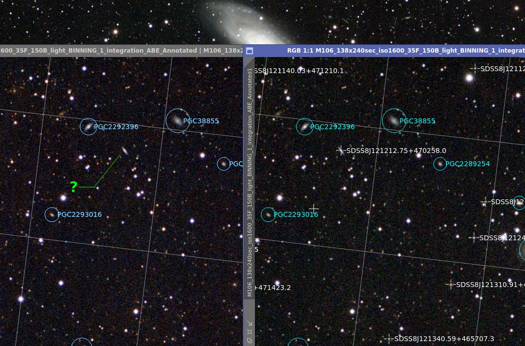

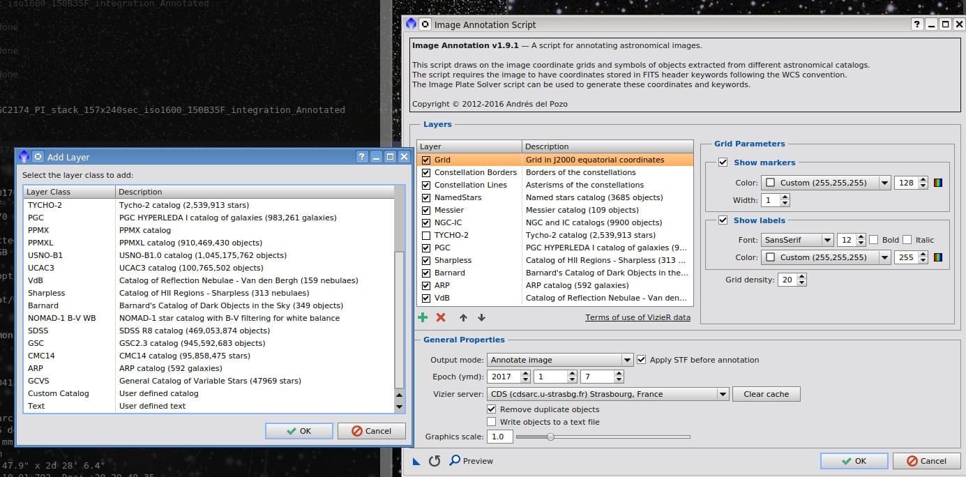

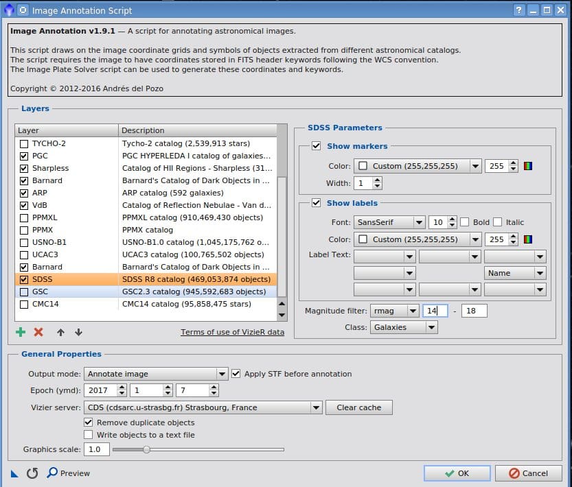

KeesSchererParticipantMet de optie om extra layers toe te voegen bij het annoteren is veel mogelijk, maar voor je het weet eindig je met een witte plaat omdat er tienduizenden objecten worden gemerkt. Bij de SDSS database heb je bijvoorbeeld 469 miljoen objecten beschikbaar en zonder het filteren op magnitude is dat niet bruikbaar. In het bijgaande voorbeeld was ik op zoek naar de aanduiding van het sterrenstelsel waar ik een groen ? bijgezet heb. Bij het filteren tussen magnitude 14-18 wordt dan een bruikbaar resultaat bereikt.
January 27, 2017 at 17:37 #11454
GroenewoldParticipantSuper! Wat ik alleen vaak jammer vind is dat er buiten de annotatie soms erg weinig in de database staat. Kan je met SDSS bijv. ook de afstand berekenen of is dat alleen via Hyperleda?
January 27, 2017 at 17:55 #11458
KeesSchererParticipantSuper! Wat ik alleen vaak jammer vind is dat er buiten de annotatie soms erg weinig in de database staat. Kan je met SDSS bijv. ook de afstand berekenen of is dat alleen via Hyperleda?
Dat kan met allebei, Hyperleda gaat simpeler dan SDSS. Er schijnt ooit een heel goed artikel hierover te zijn gemaakt ;-)

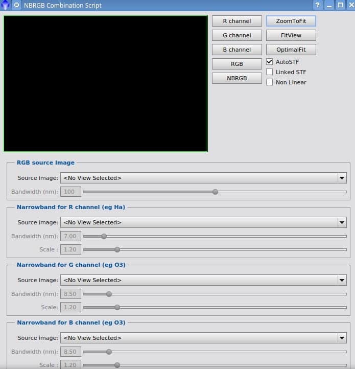

Frank_TeunissenParticipantHulp gevraagd: Hoe kan ik in PixInsight met een 60Da opgenomen Ha en OIII subs toevoegen aan RGB data? Ik heb de RGB-subs al geregistreerd en verder uitgewerkt. Maar nu de Ha en OIII. Zelfde manier behandelen als RGB? En dan mixen?
Thanks!
February 6, 2017 at 18:03 #11871
KeesSchererParticipantHulp gevraagd: Hoe kan ik in PixInsight met een 60Da opgenomen Ha en OIII subs toevoegen aan RGB data? Ik heb de RGB-subs al geregistreerd en verder uitgewerkt. Maar nu de Ha en OIII. Zelfde manier behandelen als RGB? En dan mixen?
Thanks!
Met het NBRGB combination script.
February 6, 2017 at 18:32 #11872
Frank_TeunissenParticipantDank je wel Kees! Ik ga er mee aan de slag.
