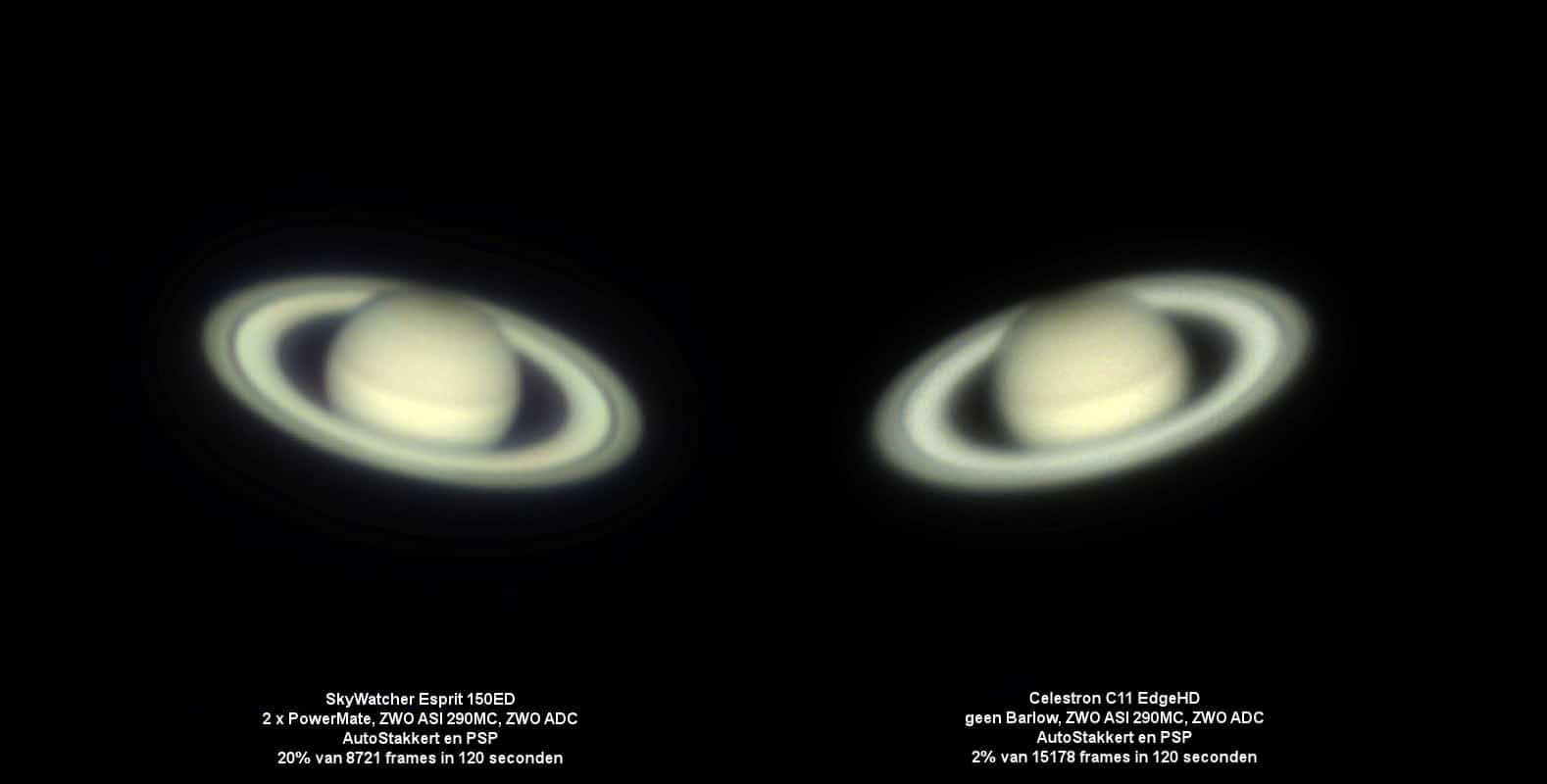

    De afgelopen maanden ben ik vooral bezig geweest de planeetfotografie onder de knie te krijgen. Ik kan niet anders zeggen dat ik dit bijzonder lastig vind, deep-sky gaat me veel makkelijker af. Gisteravond wederom een poging gedaan met zowel de SkyWatcher Esprit 150ED met 2 x PowerMate en met de Celestron C11 EdgeHD (ex. @musquetier). De resultaten vielen voor het eerst niet tegen. Er zijn wel duidelijke verschillen en ik denk dat die voornamelijk door de seeing in combinatie met de grote diameter van de C11 veroorzaakt worden.
    De afgelopen tijd heb ik veel hulp gehad van leden van AF en ik vroeg me af of op SN ook leden actief zijn met planeetfotografie. Ik hoor dat dus graag.
    De eerste foto is met de Esprit, bij de andere foto staat het er onder.
    #21637
    Ik vind het geen slecht eindresultaat, integendeel. Ik geloof dat vooral @frankt met planeten actief is/was.

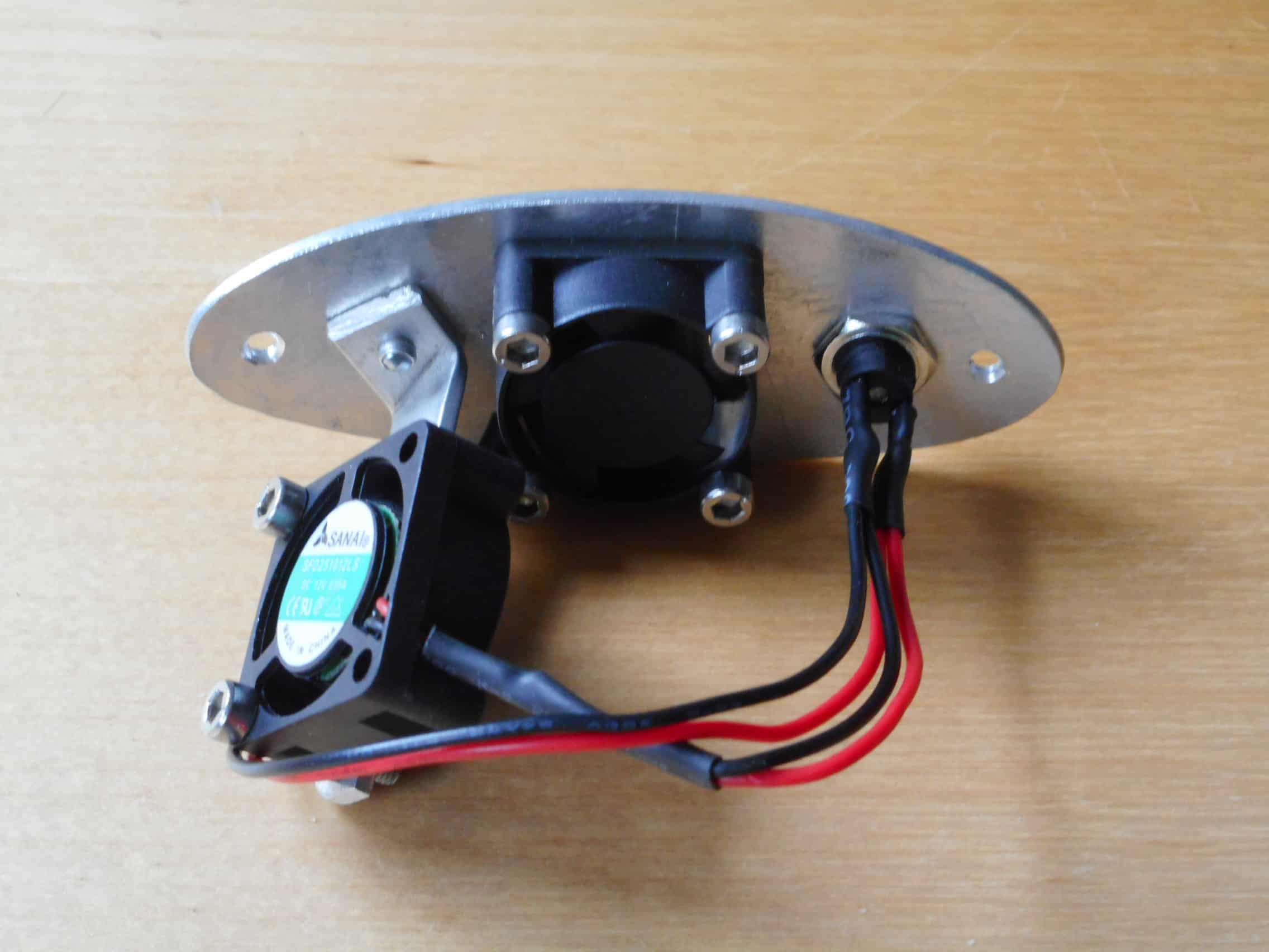

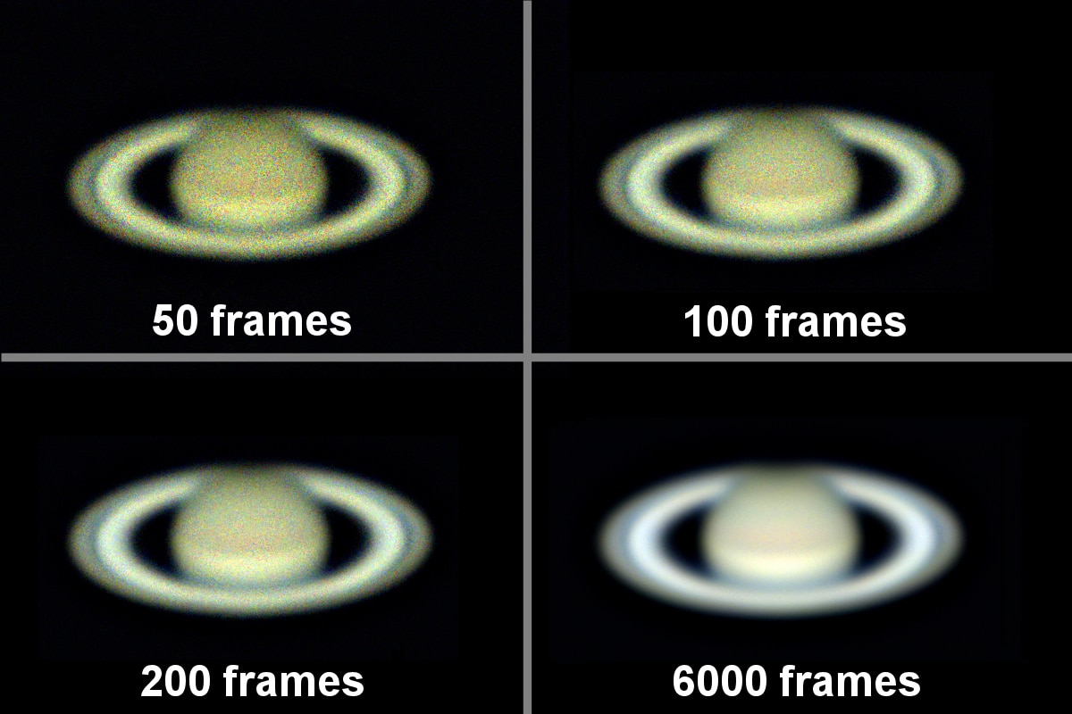

    Hoi Kees, ik herken je verhaal. Ook ik had voornamelijk wazige plaatjes, onderstaande was het beste tot zover. Daarbij flink lopen spelen met de filmlengte en stack size. Vervolgens de collimatie onder handen genomen en die kan nog wel een fractie beter.

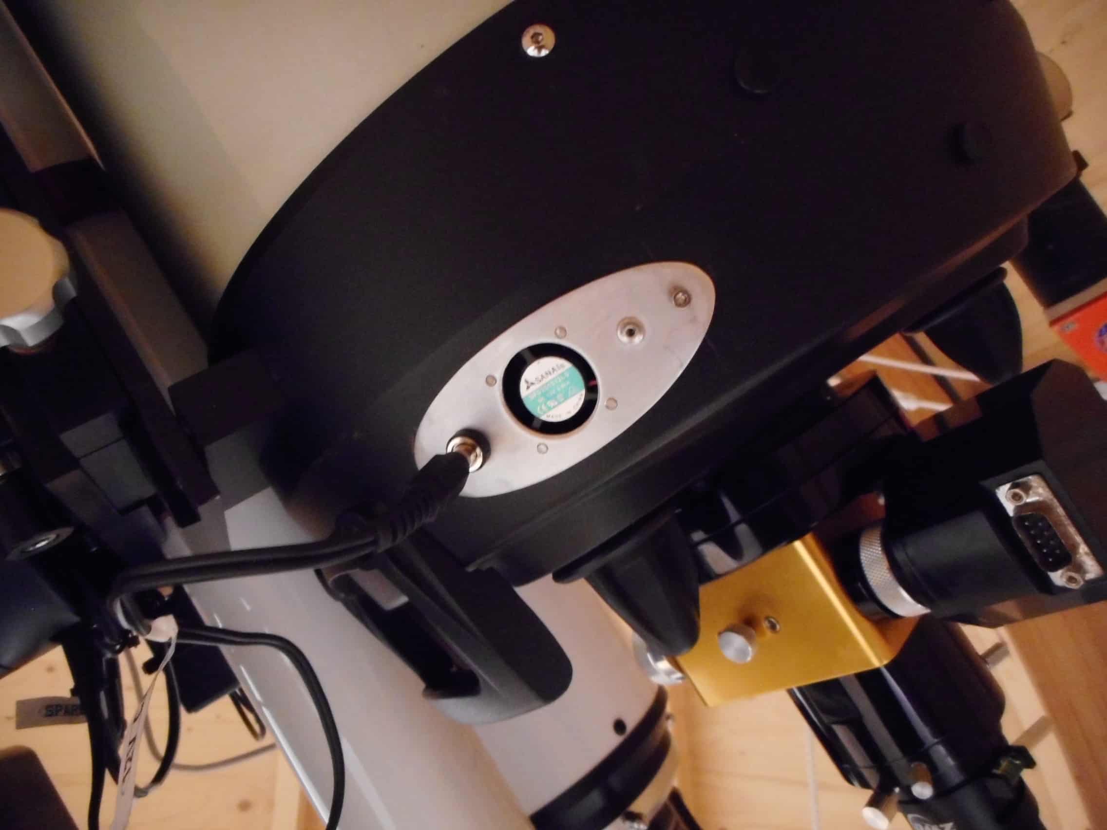

    De laatste verandering die ik heb toegepast, is het inbouwen van een dubbele ventilator (zie foto’s). De ene zuigt de lucht uit de OTA, de andere zorgt voor een werveling binnen de OTA zodat de lucht goed gemengd blijft. Het zijn 25mm diameter exemplaren, lopen op 12V en zijn volledig geruisloos en trillingsvrij. Ze geven niet heel veel luchtverplaatsing, maar het ziet ernaar uit dat het net genoeg is.
    Vanavond ga ik nogmaals de collimatie proberen te verbeteren, hopelijk daarna nog een paar plaatjes schieten. Voor morgen en overmorgen wordt heel goede seeing verwacht, al vraag ik me af wat de enorme warmte gaat doen.

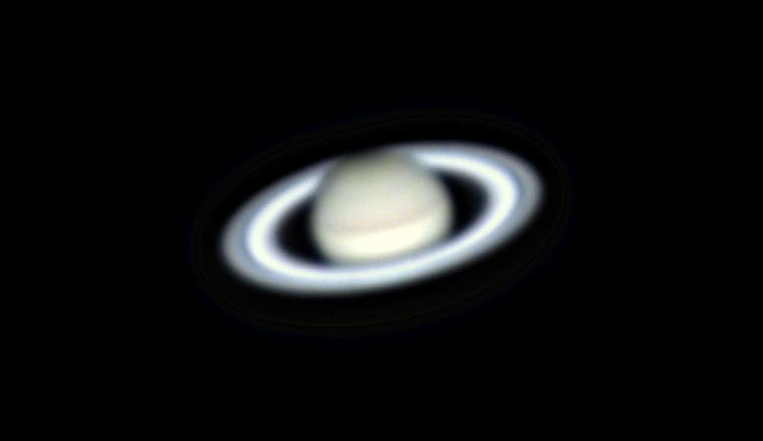

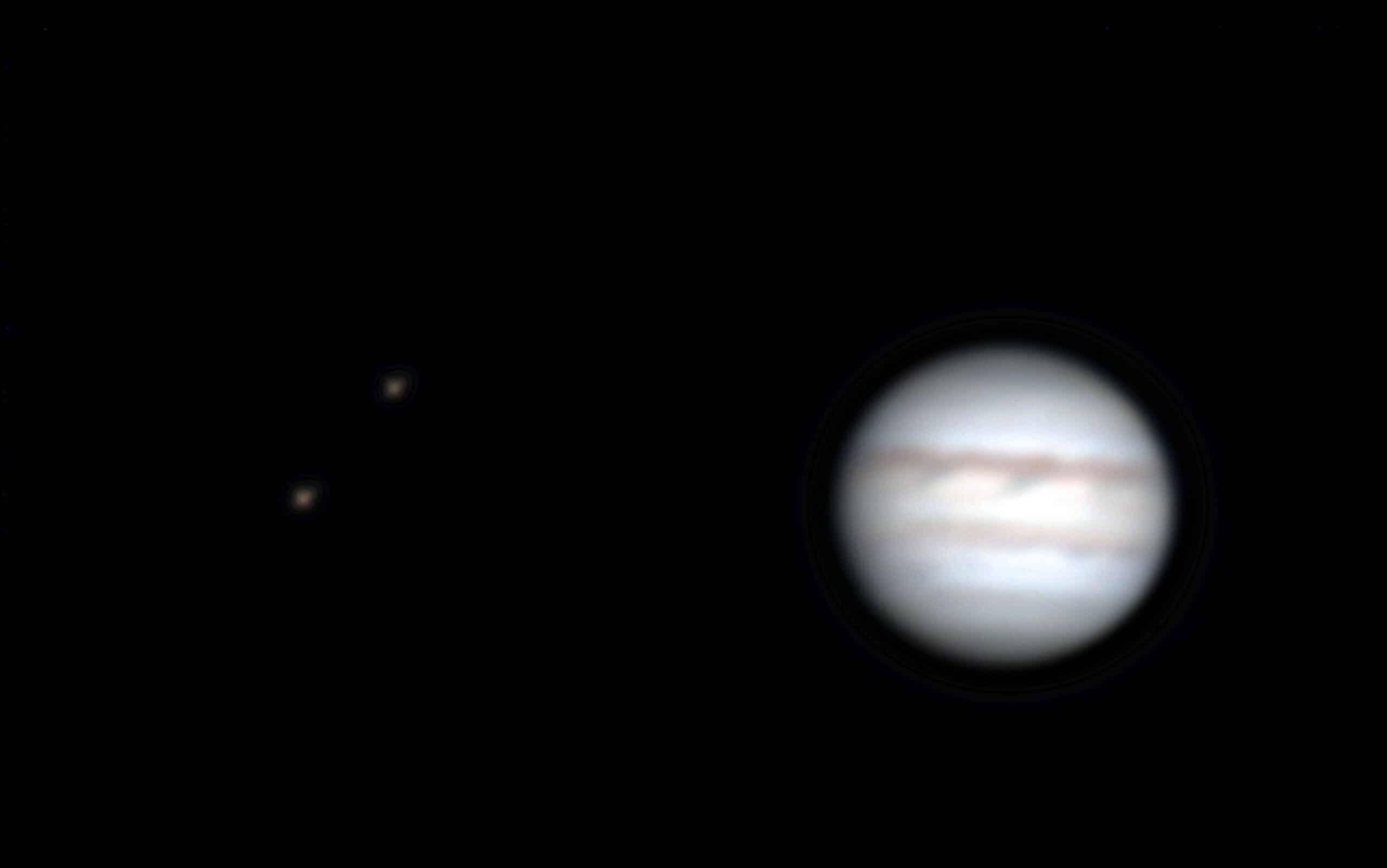

    De belangrijkste invloed blijft toch de seeing, vooral als de kijker een wat grotere diameter heeft. Het resultaat van afgelopen nacht waren weer een hoop fuzzies van Jupiter en een paar redelijke opnames van Saturnus, de beste daarvan zijn bijgesloten.
