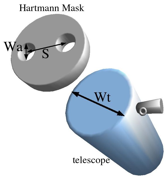

VolmanParticipantBuiten mijn eigen sterrenwacht ben ik ook actief op de sterrenwacht Saturnus Heerhugowaard. Daar heb ik gisteren ook de zon zitten waarnemen. Op deze sterrenwacht wordt voor de zon een Coronado Maxscope 60 gebruikt met een handmatige focuser. Normaal ben ik een motorfoceser gewend, maar nu moest ik dan handmatig doen, dat gaat mij meestal goed af, maar met wat slechtere seeing is dat niet makkelijk. Ik heb bij wijze van test snel een Hartman mask gemaakt en die voor de optiek van de telescoop geplaatst. Een Hartman Mask bestaat uit een schijf met, in mijn geval, 2 ronde openingen tegenover elkaar en daar heb ik mee scherpgesteld. Dat ging bovenverwachting goed. Misschien ook iets voor Nicolàs. Om scherp te stellen kijk je naar de rand van de zon. In een onscherp beeld zie je 2 cirkels, door scherp te stellen zet je die 2 cirkels over elkaar heen. en dan staat de stelescoop scherp, verder vanaf blijven en de camera starten. Hier onder her resultaat. Zo kaal uit de stack en iets bewerkt met Astra Image. De camera is een DMK41 AU en de opname is een film van 60sec.

InFINNityDeckParticipantIk heb die Hartmann mask zojuist geprobeerd, maar voor mijn gevoel gaat het scherpstellen makkelijker en beter met flink inzoomen op een zonnevlek of protuberans. Wel een geinig ding! Ze zijn er ook met meer dan twee gaten. Die met twee gaten wordt ook wel een Scheiner disc genoemd. Overigens mogen de openingen ook anders van vorm zijn, zoals op CN te lezen is. Die hebben dan weer als voordeel dat er diffractie-spikes ontstaan die samen moeten vallen bij het focusen (dit werkt uiteraard weer niet bij de zon, die is net even te groot, heb ik net getest met 3 driehoeken).

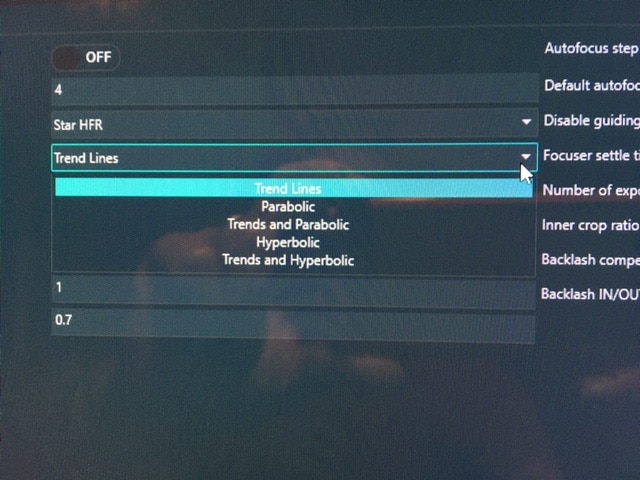

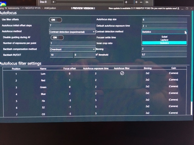

BakxParticipantSeptember 5, 2021 at 21:34 #25177
InFINNityDeckParticipantIk heb afgelopen jaar met een aantal programmeurs aan de parabolische focusroutine voor SGP gewerkt, mijn aandeel daarin was een robuuste toetsing van uitschieters inbouwen hetgeen ik op basis van MAD (Median Absolute Deviation) gedaan heb. Deze routine is in verbeterde vorm opgenomen in NINA, maar nog beter is de hyperbolische fit die even later toegevoegd is. De HFR gedraagt zich namelijk als een hyperbool en dus is dat, theoretisch althans, de beste manier van focussen.
Afgelopen nacht heb ik voor het eerst met NINA acquisitie gedaan en vanochtend de flats en darkflats gemaakt. NINA is een stuk sneller dan SGP en gaat vooral veel beter met het aansturen van de koepel. Ook de service en ondersteuning van hun kant zijn bijzonder goed.
September 5, 2021 at 21:43 #25178
han.kParticipantKeuzes in NINA autofocus
Ik zie het nu in de tweede screenshot. Ik dacht eerst dat het verwijderd was.
https://nighttime-imaging.eu/docs/master/site/advanced/autofocus/#contrast-detection
