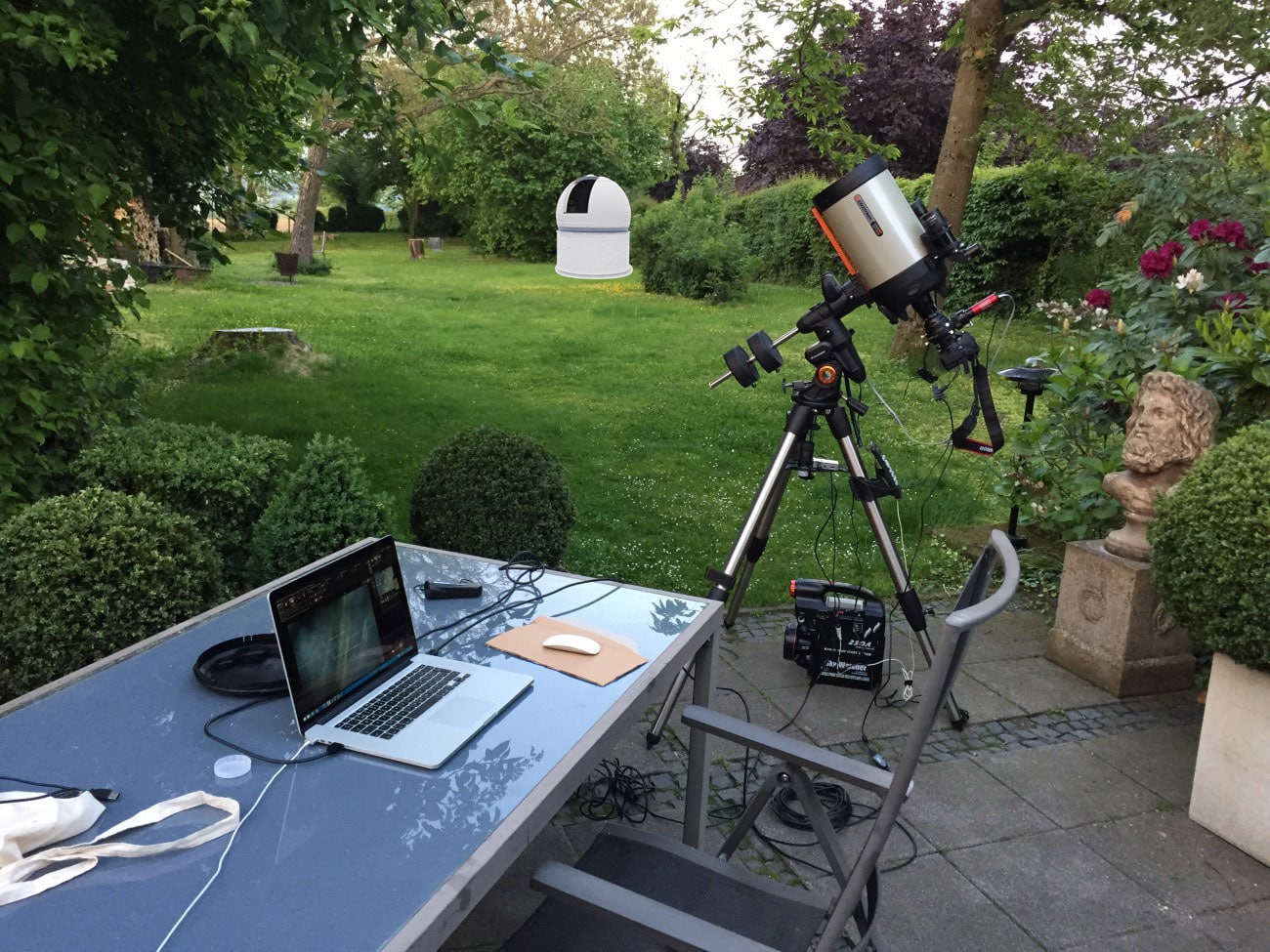

    Na 2 jaar is de beslissing genomen, ik ga beginnen met de bouw van mijn eigen observatorium, werknaam en waarschijnlijk definitieve naam: Observatorium Starry-Night (zonder de nl ? ).
    Ik denk dat ik het werk van @KeesScherer voor een deel als blauwdruk ga gebruiken en waarschijnlijk voor een Scopedome setup ga, precieze setup is ver uitgerijpt. Het belangrijkste punt, waar ga ik bouwen vond ik het moeilijkst om te bepalen en is achteraf eigenlijk het makkelijkste, daar waar de sterrenwacht niet “voor” het uitzicht staat, daar waar je de meeste hemel tot beschikking hebt, zie bijgevoegde foto. Veel bomen zijn overigens al geruimd.
    Ik streef naar een operationele sterrenwacht in sept 2017.
    Wordt vervolgd.

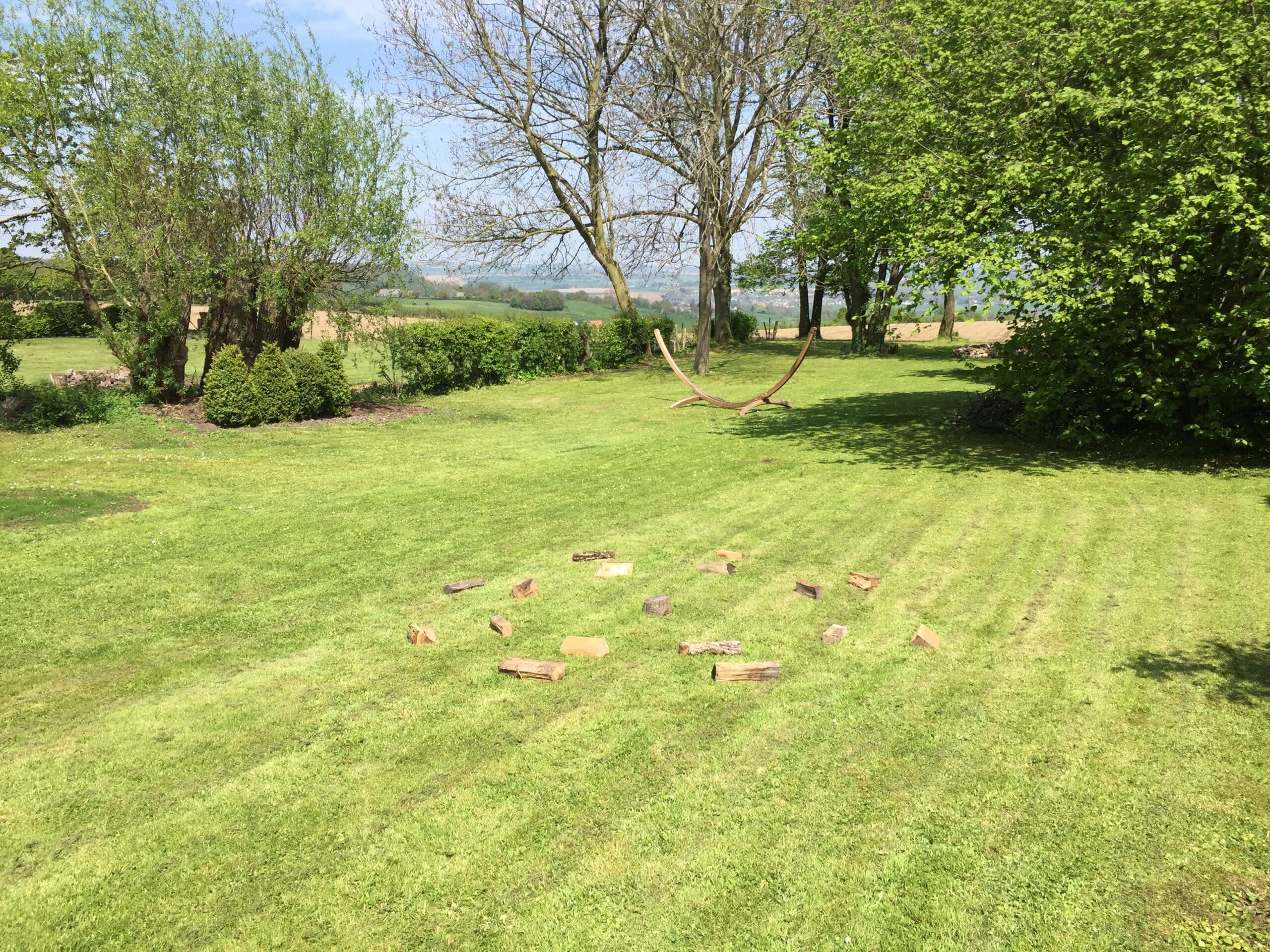

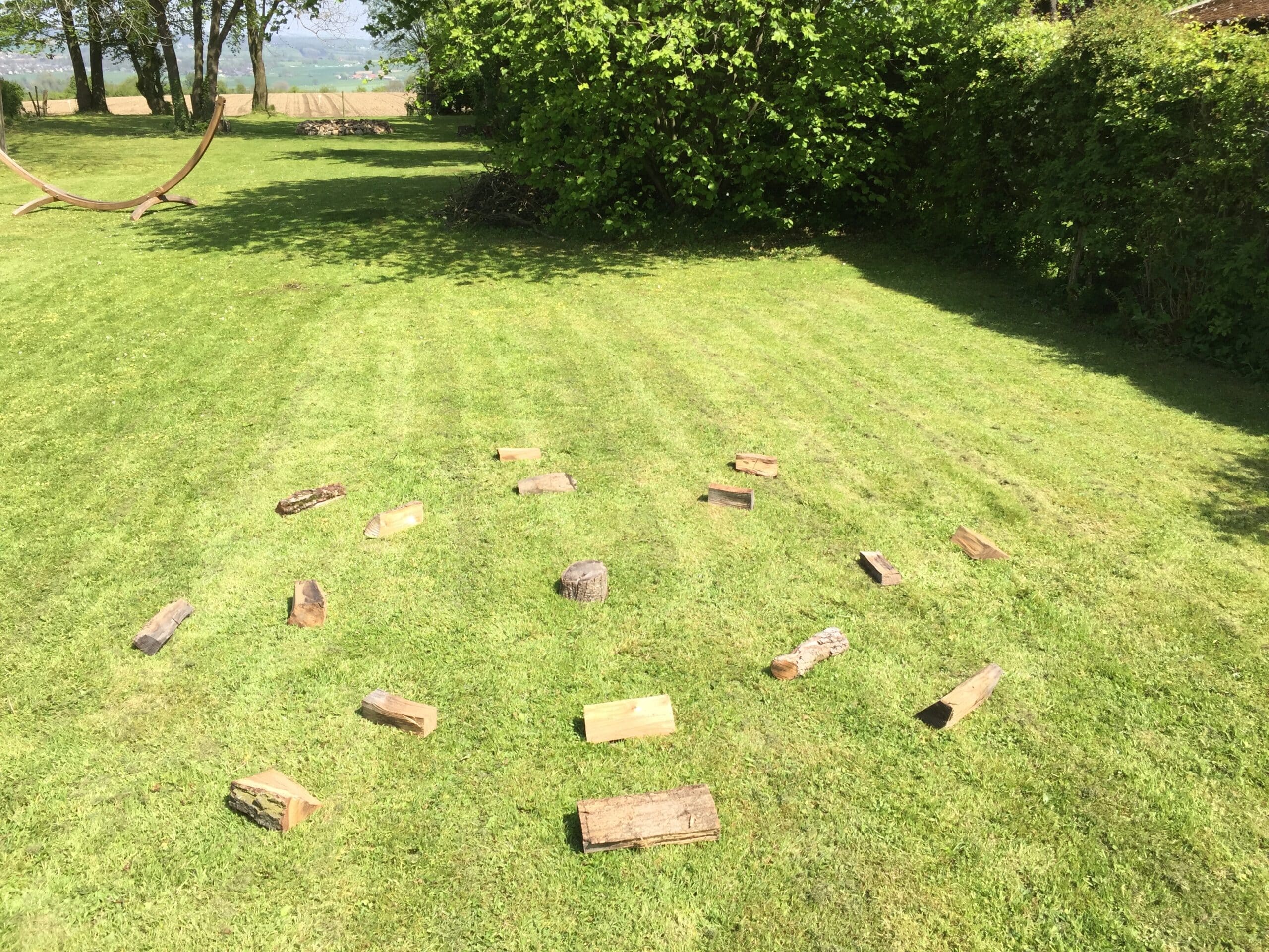

    Tweede punt, de diameter van de Scopedome, 2 of 3 meter. Voor en nadelen, 3M werkt met mijn 1.90 handiger, neemt echter optisch een flink stuk tuin en afhankelijk van de plaatsing uitzicht in beslag.
    Ik heb vandaag een 2 en 3 meter ring uitgezet, om een beetje gevoel te krijgen, ik neig toch na 2 meter.
    Wij zijn eruit @vr0763, het wordt de Scopedome 3M, ik zie overigens dat deze uit componenten bestaat, dit wil zeggen dat ik wel degelijk achterom kom :-) …
