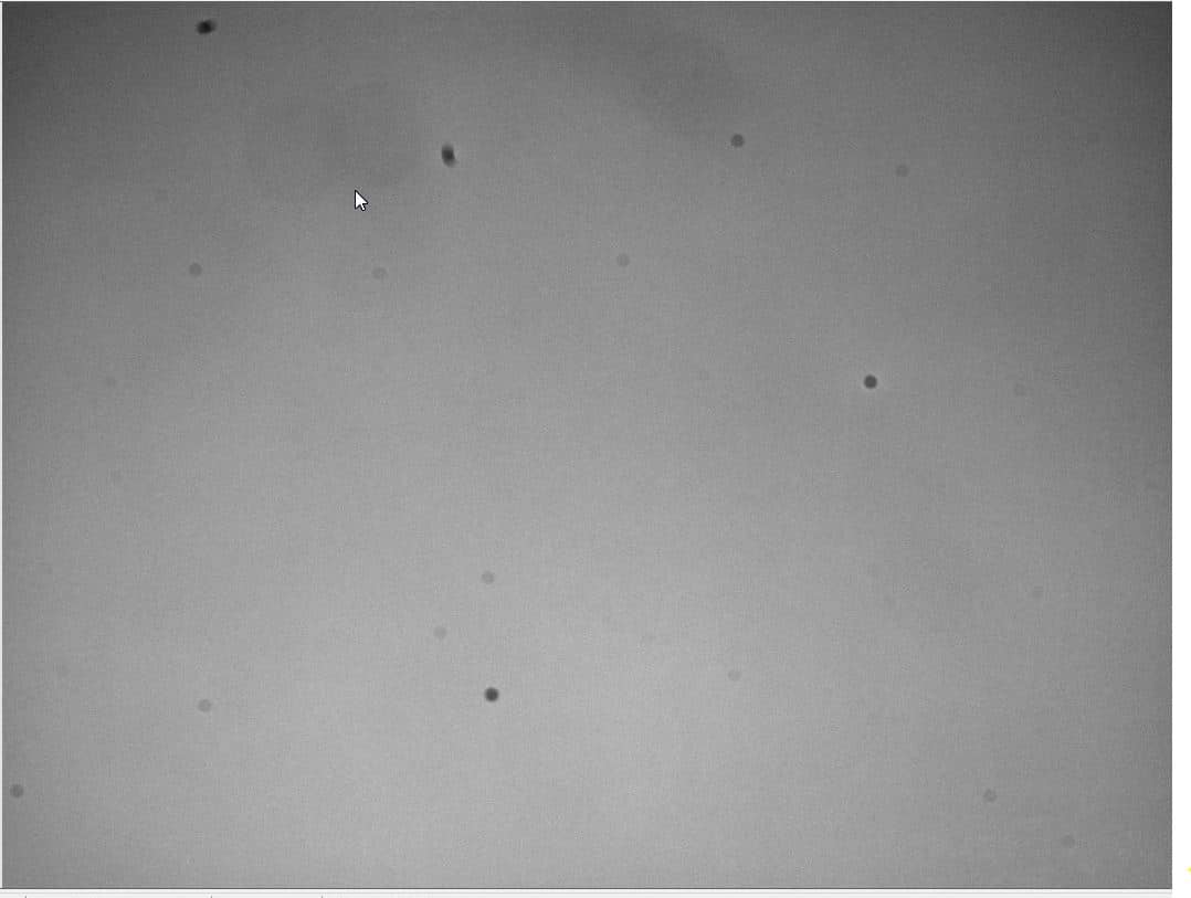

  • #14239
    Bijna schoon helemaal van dauw ontdaan (gaat echt heel langzaam)…

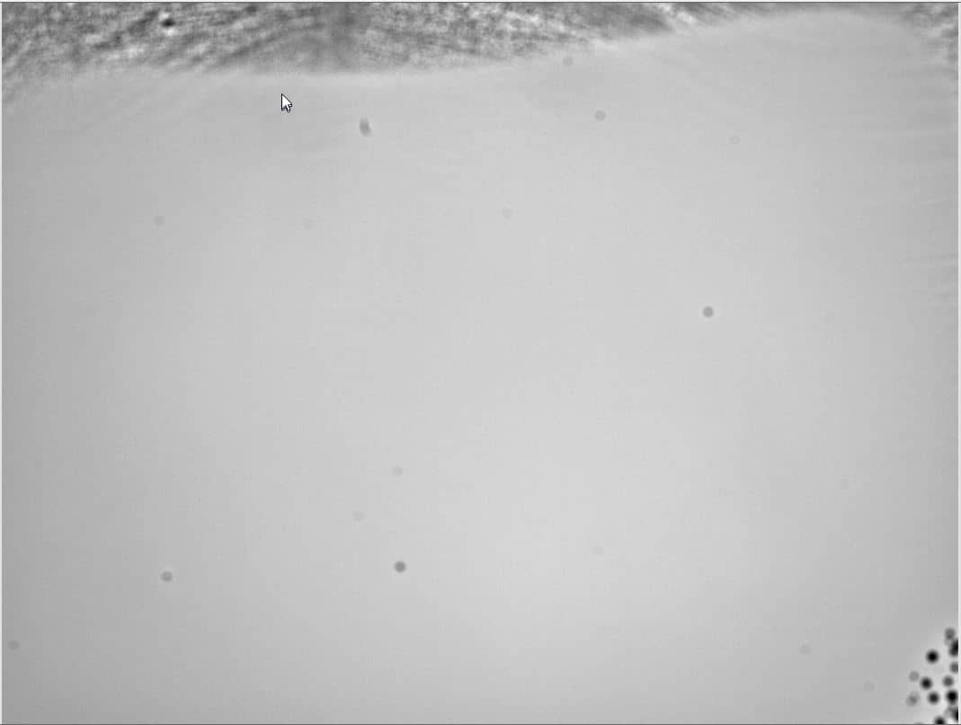

    #14246
    Volgende ochtend (na een hele nacht met dauwlintje):
    #14247
    Waar komen deze stofjes dan weer vandaan, aangezien je wel geswabt hebt? En dauw komt toch niet op de sensor zelf?

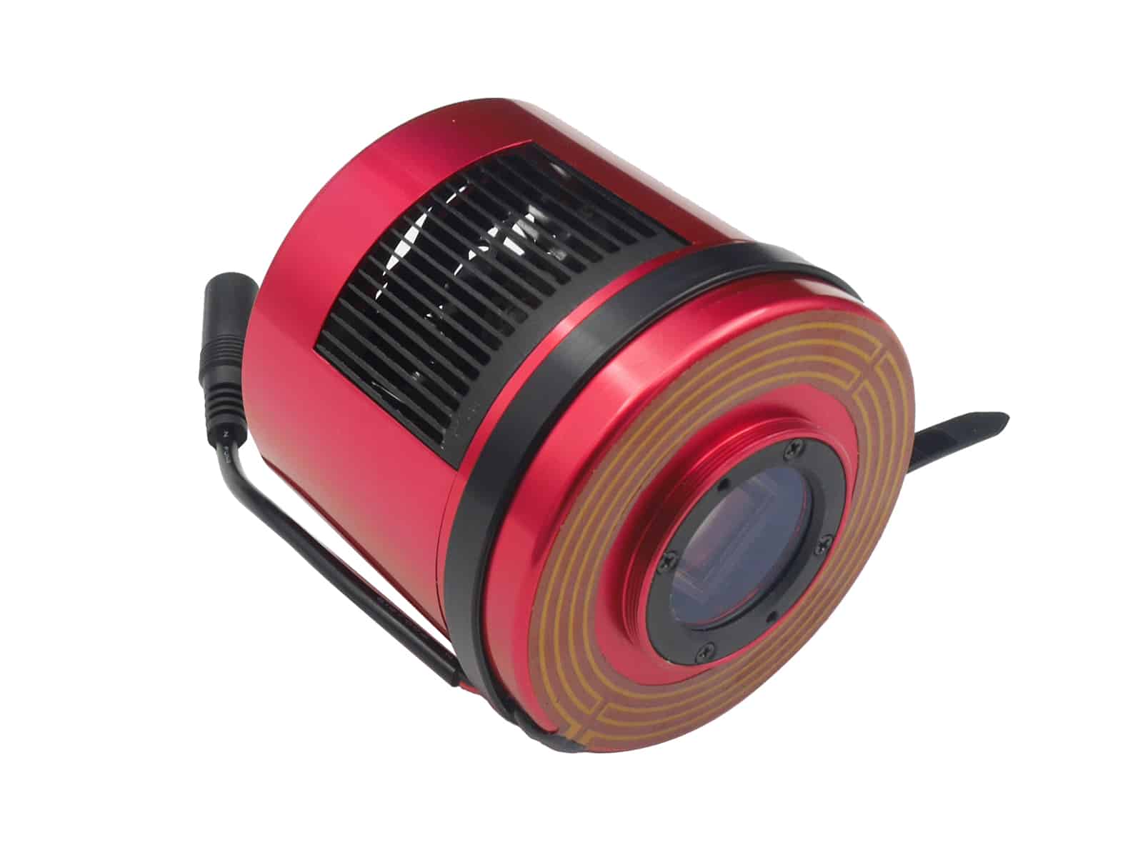

    #14253
    Er blijkt ook een heating ring optie te zijn voor de camera (ipv een dauwbandje te gebruiken):
