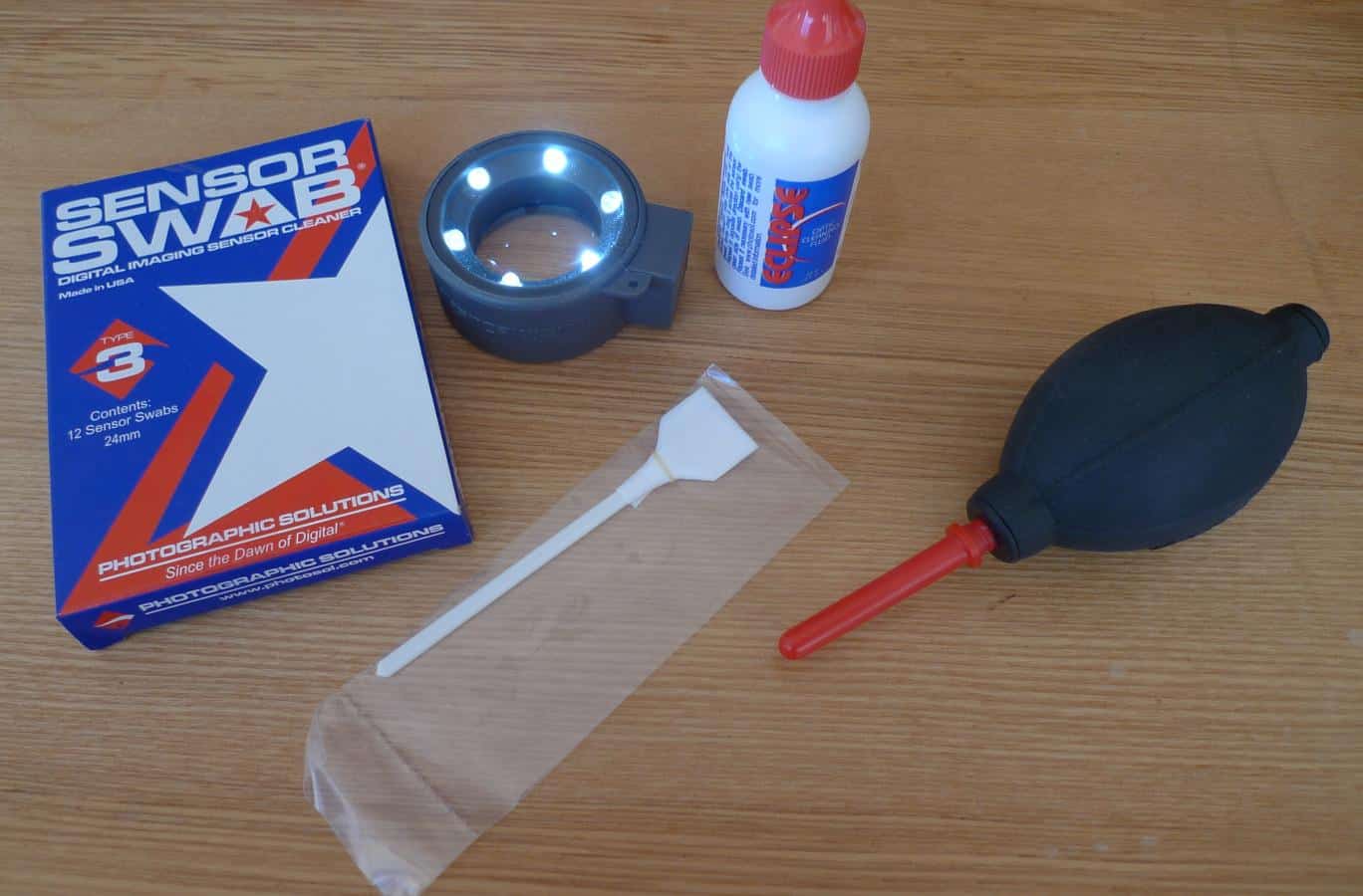

    Dit is mijn complete sensor schoonmaak set. Een heel belangrijk onderdeel is de Sensorloupe, hiermee zie je alle stofjes, vlekjes etc. en dat maakt het schoonmaak proces veel sneller omdat je meteen ziet of de sensor goed schoon is zonder dat je eerst een flatframe hoeft te schieten. Ik gebruik eerst de balg, en dan indien nodig de swaps met Eclipse Optic cleaner. Niet bang zijn met die cleaner, eerste swap 3 druppels, een keer naar de ene kant, dan de andere kant gebruiken. Weggooien en herhalen met een 2e swap staafje met 2 druppels. Doe ik eens in de 3 maanden.
