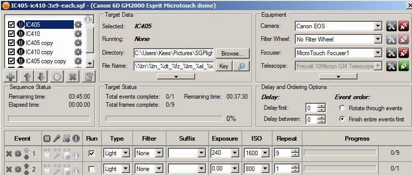

    Het is lastig om de beste methode te verzinnen om gelijkwaardige subs te maken voor de verschillende panelen in een mozaiek. Op dit moment verzamel ik data voor een simpel 2 paneel mozaiek en neem 4 uur data op voor paneel 1 op nacht 1, 4 uur data voor paneel 2 op dag 2 enzovoort. Maar ik wil ook in staat zijn om b.v. extra data te verzamelen op 1 nacht met dan afwisselend een paar opnamen van paneel 1, dan paneel 2 enzovoort. In SGP gebruik ik dan de optie “duplicate target” en krijg zo een lijst met de 2 targets met kopieen, om en om. Maar iets zegt mij dat er een handigere methode moet zijn, maar wat? (De 10 Micron HPS2000 geeft mij de mogelijkheid om binnen een paar seconden verder te gaan met een ander paneel omdat ik geen autoguider gebruik)
    #10143
    Rotate through events aanzetten…
    #10144
    Elk target heeft 1 event, dus dat schiet niet op lijkt mij. Ik zie geen “rotate through targets”.
    #10145
    Wellicht dan 1 foto per event en target maken en die roteren door de targets te herhalen?
    #10147
    Dat zou het beste zijn maar dan heb ik 54 targets per sessie. Als compromis gebruik ik 2x3x9x240 seconden. Dat zijn 6 targets per sessie en werkte goed gisterenavond.

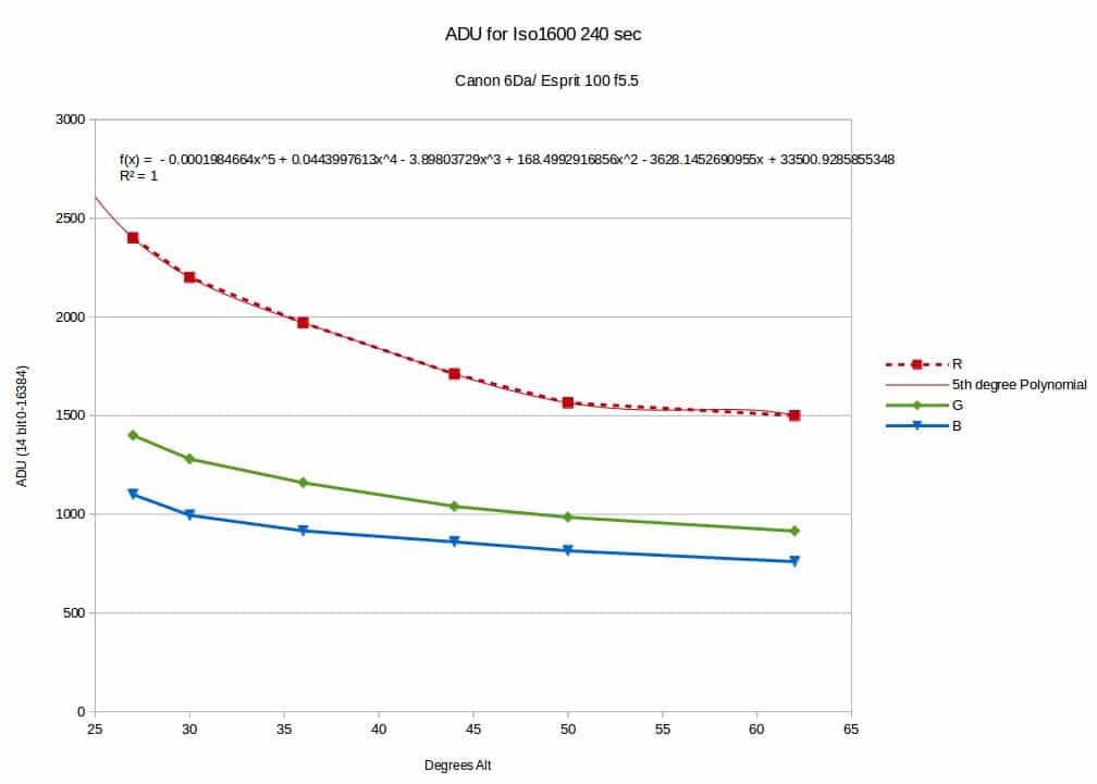

    @keesscherer, hoe weet je eigenlijk wat gelijkwaardige subs zijn ? Kijk je naar noise, sterdichtheid, aantal sterren en/of SNR van de lights of misschien nog iets anders?
    Ik kijk naar de achtergrond ADU waarde(n) van de light frames, vooral als funktie van de hoogte (graden boven horizon). Bij een 2-paneel mozaiek zorg ik grofweg  dat elk paneel een gelijkwaardig aantal frames krijgt met dezelfde achtergrond ADU. Het is van belang bij objecthoogte beneden 50 graden. Dat werkt goed. De grafiek laat waarden zien voor mijn situatie bij SQM 20.8-21.0.

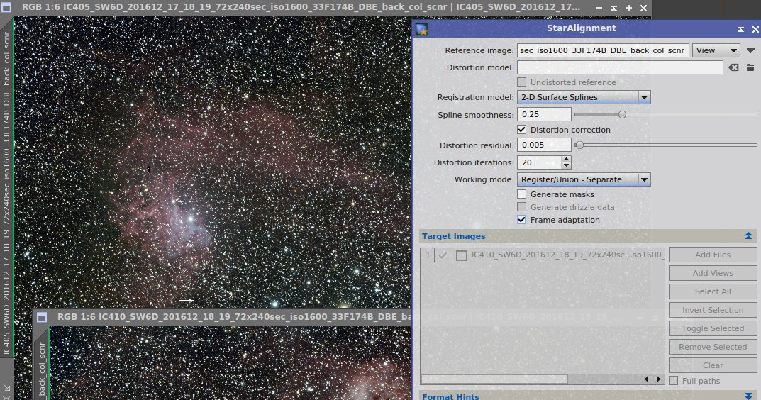

    Ik vermoed dat dit ook te maken heeft met optiek welke aan de randen net even vervormd en daar dus niet kan matchen. Die zou met APP deels op te lossen zijn als ik @bula begrijp.
    En met Pixinsight ook, zie de “distortion correction” optie in Staralignment (met zelfs nog een “Distortion Model” optie die ik nooit gebruik.) Maar dat gaat allemaal meer over het staralignen dan over de bedoelde kwaliteitsverschillen tussen de panelen.

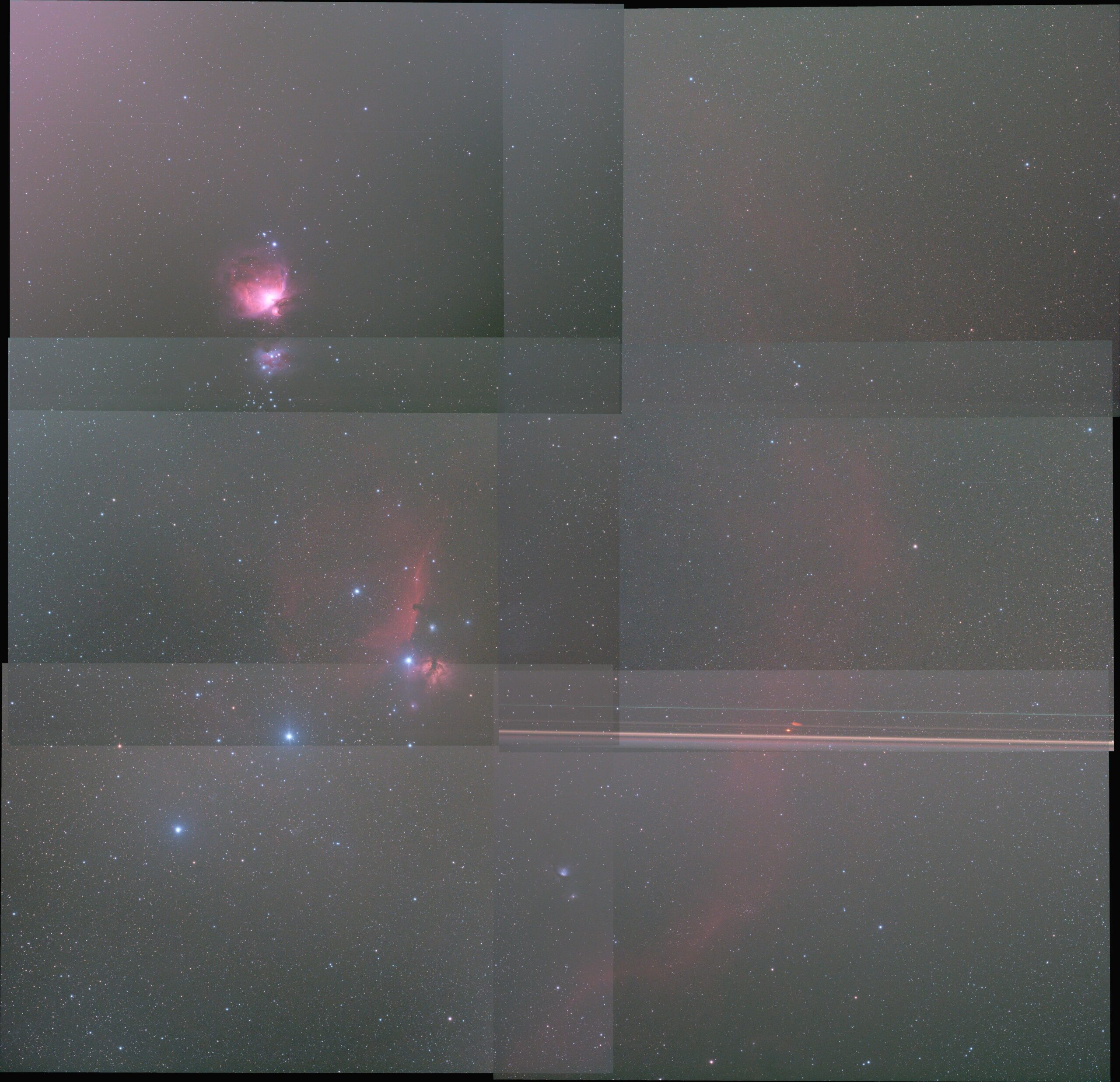

    @keesscherer, @supernov & @yves, nee registratie is voor Astro Pixel Processor geen probleem, er zit wel optische vervorming in de star71 die Yves gebruikt, maar die is vrij normaal.
    Yves probleem zit echt in het corrigeren van de belichtingsverschillen tussen de panelen. Dat lukt niet in Pixinsight geeft hij aan. Dus dat gaan we nu proberen in APP. Ik ben er nu mee bezig.
    Het is meteen duidelijk dat er veel gradiënt in de losse panelen zit en dat rechtsboven blijkbaar slechtere transparantie had dan linksonder. Sterdichtheid is visueel wat wat lager volgens mij.
    Dit is de 6-panel van Barnard’s loop van @yves even samengesteld uit 6 losse gekalibreerde (bias en flats) lights. Dan zie je redelijk waar het probleem ligt. Hier heb ik dus nog niks aan gedaan in APP om het probleem te tonen.
