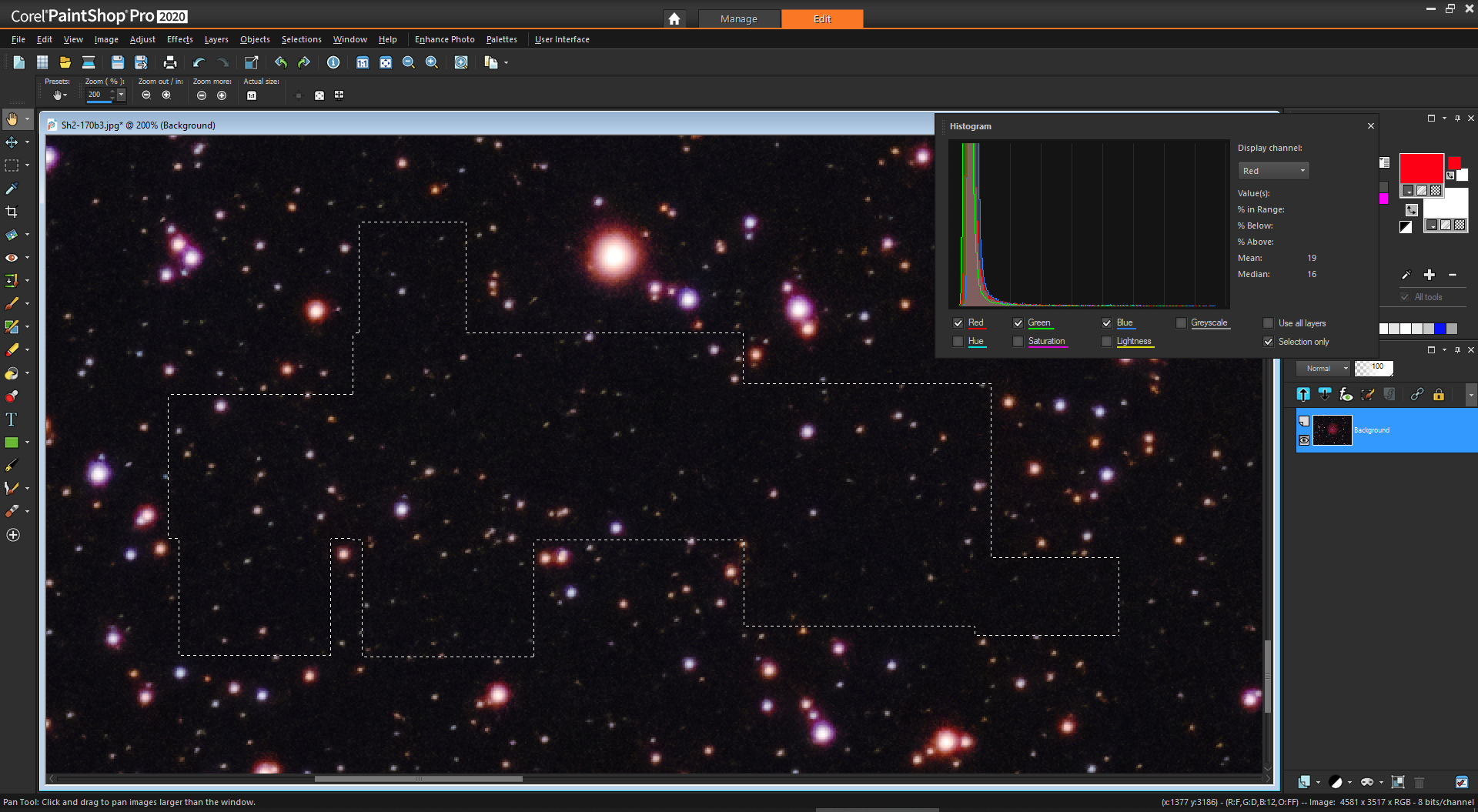

dank voor je opmerking. Ook mij was het al opgevallen dat de plaat erg rood is en toch is de achtergrond dat niet, zie onderstaande schermafbeelding. Ik heb vandaag de afbeelding al een keer vervangen door een wat minder rood exemplaar, maar hij blijft erg rood lijken. Wellicht heb ik wat teveel aan de verzadiging getrokken of teveel gestretched waardoor de rode sterren te wollig geworden zijn. Zal er nog een keertje naar kijken als het wat minder licht rond mijn beeldscherm is, overdag is dit lastig te zien.
